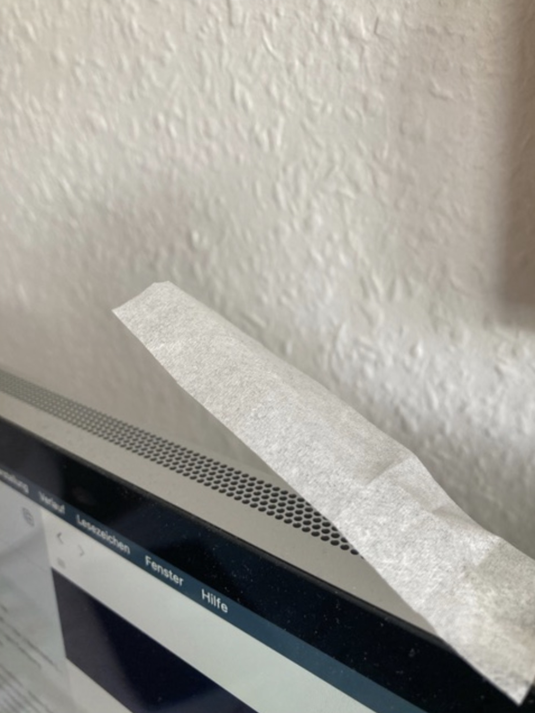

Das hat leider gar nicht so viel mit Schwerhörigkeit zu tun! Die Lüfter sind einfach absolut nicht zu hören. Zumindest nicht, wenn man normal vor dem ASD sitzt oder in der Nähe ist. Man muss aktiv das Ohr an den Monitor halten, um die Lüfter irgendwie zu hören! Dann kann man sie auch durch einen leichten Luftzug auf der Haut spüren.
Also Versuch vielleicht einmal, ob du den Lüfter hörst, wenn du mit deinem Ohr an die obere Kante des ASD gehst. Direkt oberhalb der Lüftungs-Löcher. Die Lüfter sind etwas links und rechts. Jedenfalls nicht ganz mittig

Wenn Du drei ASD an unterschiedlichen Plätzen nutzt UND dies mit einem Mac mini dann kannst Du uns wirklich helfen. Sollten bei dir die Lüfter im Ruhezustand nicht laufen und vor allem nicht an bleiben, könnten wir diverse Einstellungen vergleichen.
Zuvor würde ich dich aber gern bitten einmal den Test mit dem ganz dünnen (nur eine Lage) Streifen Kosmetiktuch zu machen. So ca. 12cm vom Rand. Zu hören sind die Lüfter eigentlich nicht, deshalb fällt es den wenigsten Nutzern auf. Du würdest uns wirklich helfen mit deinen Beobachtungen. Das wäre super.

Leider erfülle ich offensichtlich die Voraussetzungen nicht, da ich keinen Mac mini nutze. Wenn man so will bin ich Wanderarbeiter und habe mein papierloses Büro - ein MBP M1 von 2022 - immer dabei.
Den Test mit der einen Lage von einem Kosmetiktuch habe ich trotzdem mal gemacht. Es fliegt! Will heißen, dass der Lüfter offensichtlich auch im Ruhezustand läuft. Wäre ich nie drauf gekommen.
Finde ich persönlich aber auch nicht so schlimm, da nicht hörbar und auch nicht spürbar.
(Außer natürlich am Jahresende im Portemonnaie. Bei etwa 10W Mehrverbrauch über 12 Stunden Ruhezustand p.T. sind das hochgerechnet etwa 20 Euro)
Danke für deine Ableitung! Ist natürlich nur logisch und umgeht das Problem
