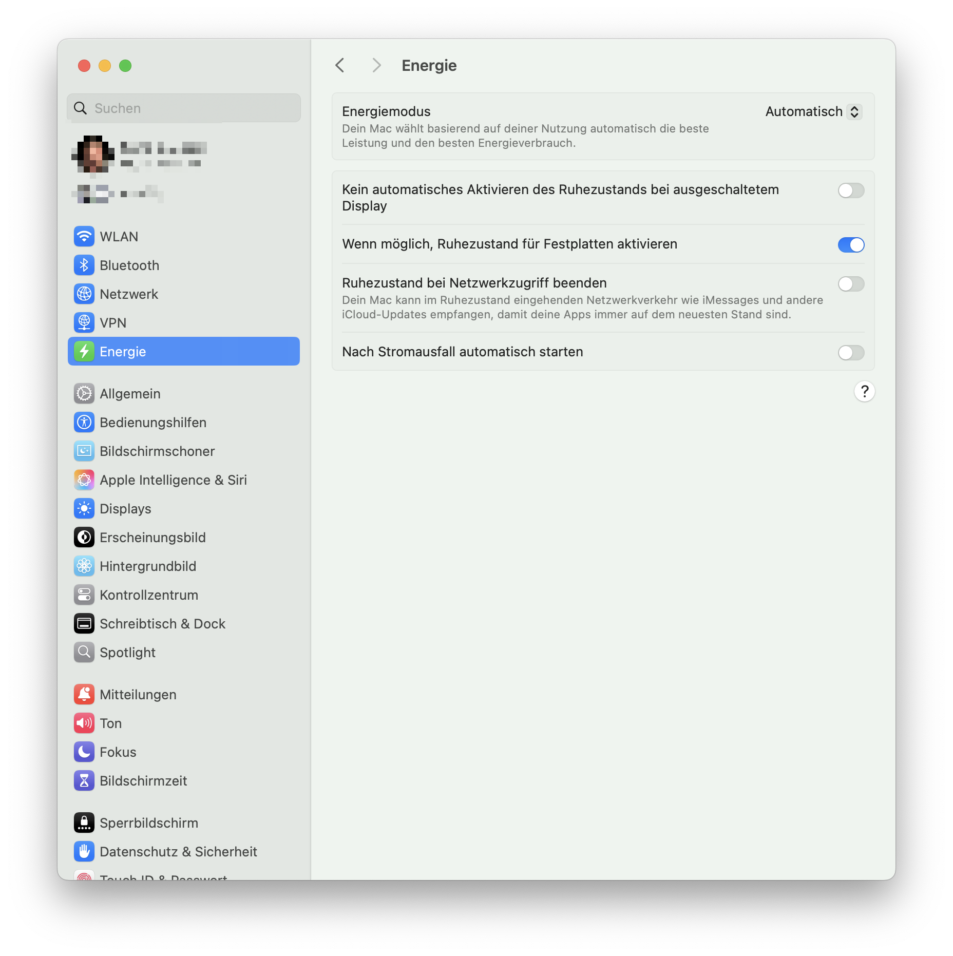

Meine Studio Displays sind direkt via Thunderbolt an meinen Mac Mini angeschlossen (anders geht es ja leider nicht… also sowas wie Daisy-Chain).
Bemerkt hatte ich das Problem meist morgens (ich schalte meinen Mac nur am Wochenende aus), da lief der Lüfter meist nur eines Displays. Seit einem macOS-Update (bitte nagelt mich nicht auf die genaue Version fest… kann auch 15.5 gewesen sein) war das dann nicht mehr.
Hinweis 1
Ich setze meinen Mac aktiv in den Ruhezustand, also übers Apfel-Menü bzw. habe ich mir dafür die F16-Taste belegt.
Hinweis 2
An den Studio Dispays hängt keine weitere Peripherie. TimeMachine-Backup geht über WLAN.
PS bei dem Display, das damals
Probleme
gemacht hat, war eine externe SSD von Samsung via USB-C angeschlossen. Evtl. hat auch das Entfernen der SSD die Lösung gebracht.

Was halt schon ist, ich lasse die Festplatten in den Ruhezustand gehen und habe die Option,
Ruhezustand bei Netzwerkzugriffen beenden
deaktiviert. Hier der Screenshot der Systemeinstellung Energie:
Hmm, zwischen meinem Mac mini M4 und deinem mini M4
PRO
unterscheiden sich die Energieeinstellungen deutlich. Die zweite Option auf deinem - “Kein automatisches Aktivieren des Ruhezustands bei ausgeschaltetem Display“ ,fehlt hier. Diese Einstellung kenne ich aber noch von meinem Vorgänger, einem Intel iMac.
