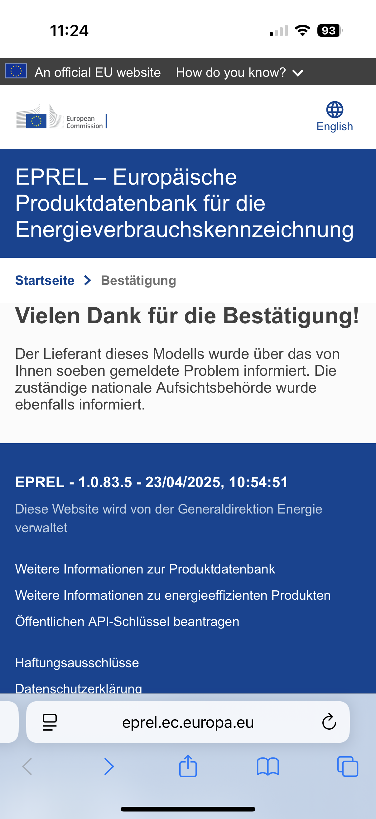

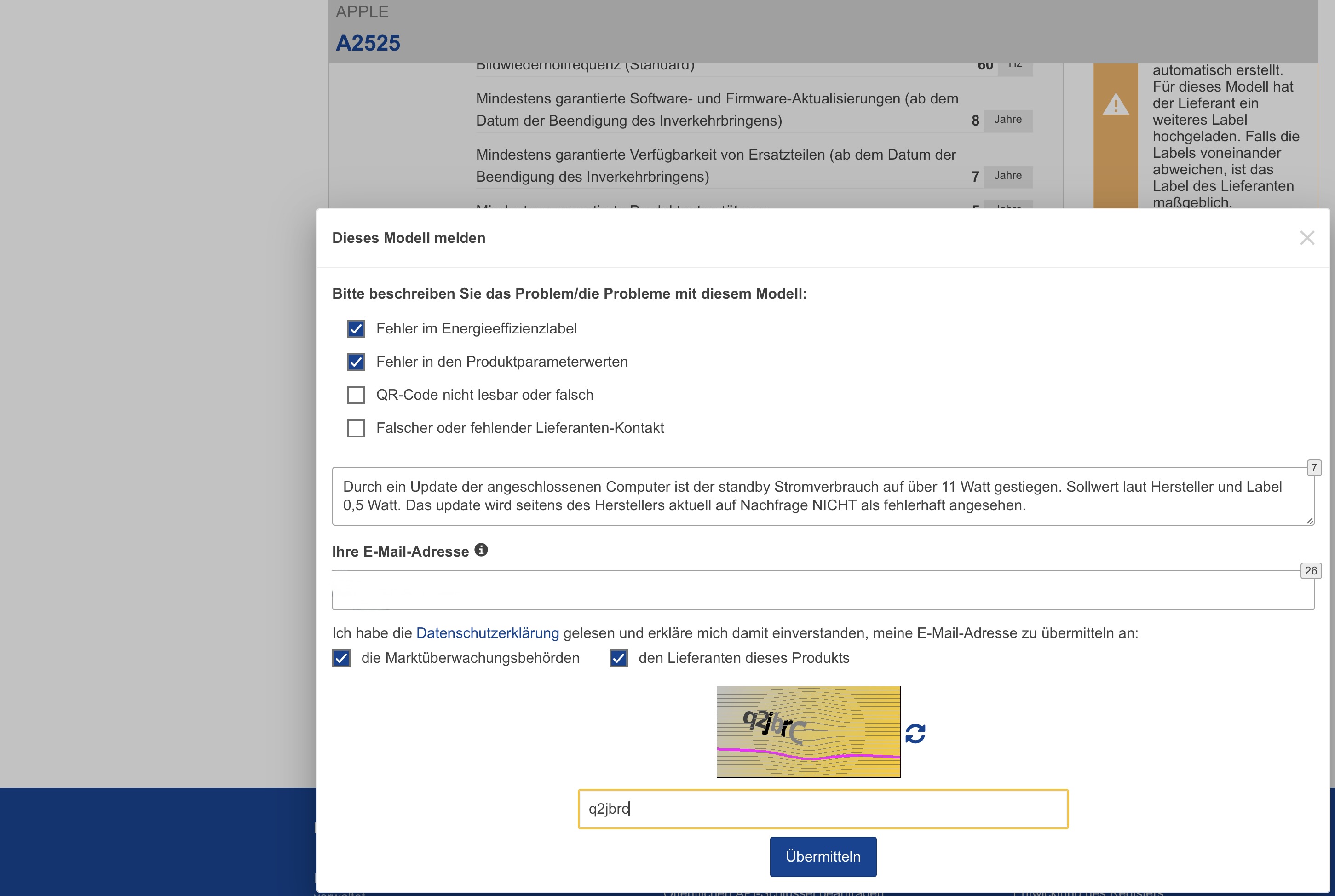

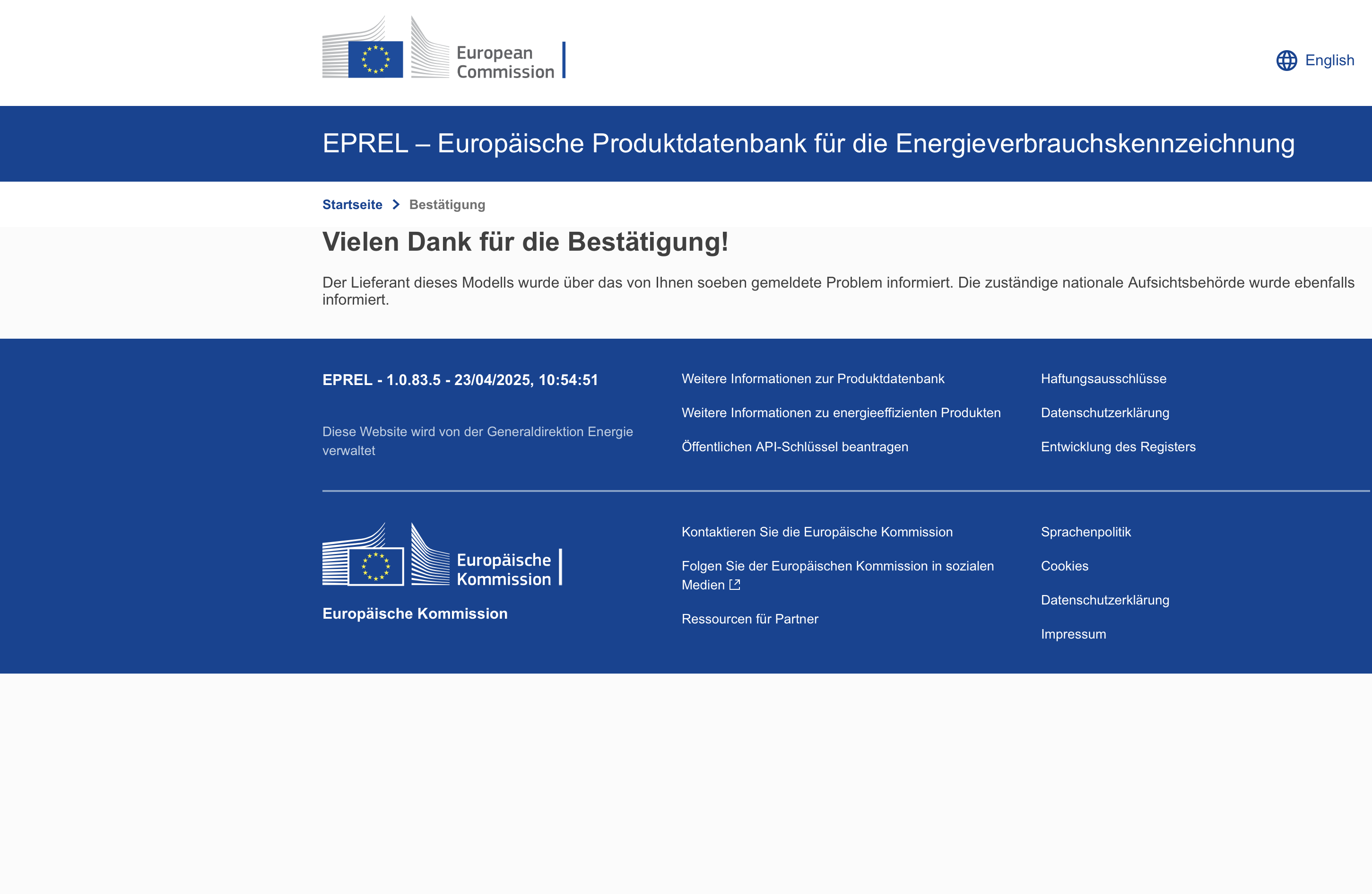

relax
02.06.25
19:10
hier
ganz unten, könnte das Gerät gemeldet werden. Aber ob 10 Hansel aus der EU eine Aktion der EU Richtung Apple auslöst wage ich zu bezweifeln.
erste Meldung ist raus.
Beachte: die Mail wird (auf Wunsch) an den Hersteller gesendet. Auweia.
Dirk!
02.06.25
19:23
Super! Habe das Problem auch gemeldet.

Ihr dürft nicht vergessen, die darauffolgende E-Mail zu bestätigen.
Erst dann wird das weitergeleitet.
