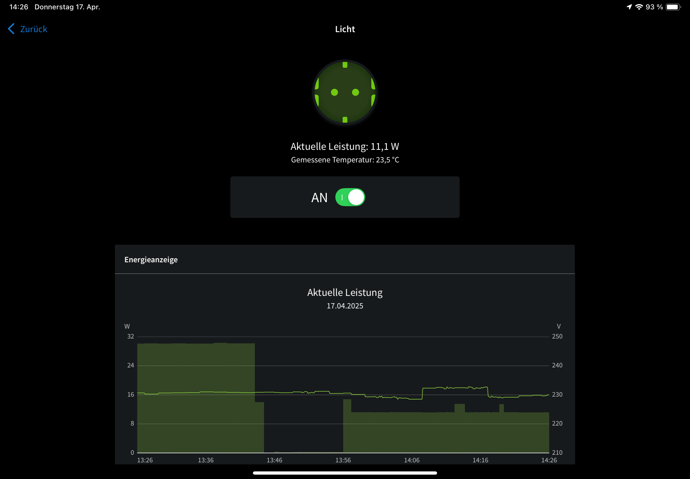

derive3
Ich ignoriere es jetzt. Ohne diesen Thread hätte ich es eh nicht gemerkt. Display abstöpseln mag ich nicht. Dann fährt meine externe Platte beim anstöpseln wieder hoch. Ausschalten ist keine Option, weil dann die Wartungsprozesse von macOS nicht mehr laufen.
11W * 24 h/d * 365 d = 96 kWh
die sinnlos verbraucht werden, wenn es rund um die Uhr ein Jahr lang laufen würde (oder auch nur die Hälfte, falls man den Rest sinnvoll damit arbeitet). Sind mir aber zuviel, um es einfach zu ignorieren und sicherlich auch nicht EU-konform.

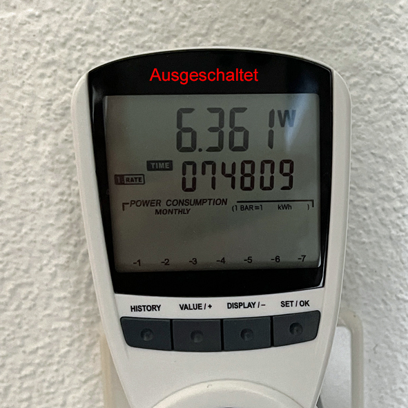

Habe bei meinem Mac Mini m2 und dem Studio Display ein Strommessgerät angeschlossen.
Auch beim mir dasselbe.
Ob vor dem Update es auch schon bestand, ?.
Gemessen:
Ruhezustand aktiviert 14W
Mac Ausgeschaltet 6W
Studio Display Stromstecker ausgesteckt, Mac Mini bleibt eingesteckt
0W (nicht mehr messbar)
Viele Grüsse aus der Schweiz

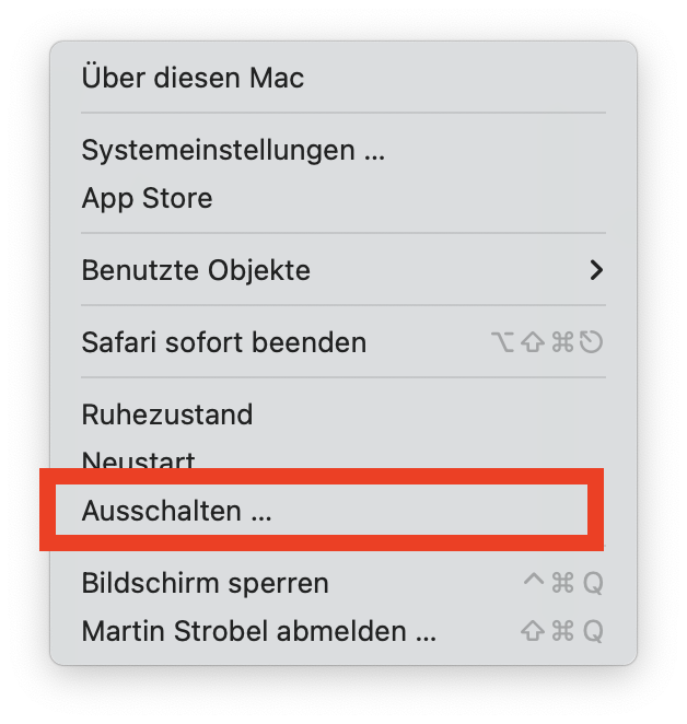

M@rtin
22.04.25
12:20
Dirk!
derive3
Es gibt so eine neumodische Methode im Finder:
Einfach ausschalten, wenn der Mac nicht gebraucht wird. Dazu muss man weder Mac noch Display vom Stromnetz trennen! Hat auch so machen Vorteil, wenn der Mac mal wieder frisch gestartet wird. Hier im Forum tauchen immer mal merkwürdige Probleme auf, die durch einen simplem Neustart behoben sind...
Ich weiß, der Mini M4 hat einen Einschalter, der sehr blöd angeordnet ist. Ich denke aber, das Apple das Problem mit einem der nächsten Updates beheben wird. Hat ja vorher auch funktiniert

frsasomo
23.04.25
21:25
Leider sind es im ausgeschalteten Zustand immer noch über 6 Watt Verbrauch.
Erst als ich den Stecker vom Display aus der Steckdose rauszog ging der Verbrauch auf 0 Watt.

frsasomo
24.04.25
18:16
Nun wird es genauer
Zwei Messgeräte installiert
Ein Messgerät für den Mac Mini M2
Ein Messgerät für das Studio Display
Mac am arbeiten:
Mac Mini M2 4,3 – 6,8 Watt
Studio Display Helligkeit ca. 75%
inkl. SanDisk Portable SSD 1TB 35 Watt
Ruhezustand:
Mac Mini M2 ca. 3,3 Watt
Studio Display
inkl. SanDisk Portable SSD 1TB 8 Watt
Ruhezustand:
Studio Display
ohne SanDisk Portable SSD 1TB 6 Watt
Ausgeschaltet:
Mac Mini M2 ca. ca. 0,1 Watt
Studio Display
inkl. SanDisk Portable SSD 1TB 6 Watt
Ausgeschaltet:
Studio Display
ohne SanDisk Portable SSD 1TB ca. 0,1 Watt
somit benötig die SanDisk Portable SSD 1TB im ausgeschalteten Zustand trotzdem 6 Watt
Noch eine Feststellung.
Wenn ich die SanDisk Portable SSD 1TB vor dem Ausschalten auswerfe, benötig diese nur noch 3-4 Watt im ausgeschalteten Zustand

Ausgeschaltet:
Studio Display

Mit "ausgeschaltetem Zustand" meinte ich das Studio Display

Um hier für die Quer(lese)-Einsteiger das Fehlerbild nochmals deutlich optisch darzustellen hier zwei Bider der Stromaufnahme
vor und nach 15.4
Wichtig: es geht
nicht
um die exakten Werte im einzelnen, da diese je nach Situation von meinen, hier dargestellten, abweichen können.
Erstes Bild (mit iPhone) macOS VOR 15.4
Stromaufnahme des ASD ohne angeschlossene Peripherie.
Die kurzzeitigen Peaks so um die 14 Watt sind die aktiven ASD Lüfter genau in dem Moment in dem der Mac mini Hintergrundaktivität hat. Gut zu erkennen die Lüfter
gehen wieder aus
, es bleibt dann eine ganz geringe Leistungsaufnahme von ca, 0.4x Watt
Zweites Bild (mit iPad) macOS 15.4 und 15.4.1
Links im Bild: Bildschirm und Mac aktiv
Dann Geräte im Ruhezustand, ASD Bildschirm schwarz (aus) 0,xx Watt
Erster, zweiter und dritter Peak sind aktive Lüfter des ASD wegen Mac Hintergrundaktivität ca 14 Watt
Dazwischen bleibt das Studio Display aber auf den 11.1 Watt bei laufenden Lüftern.

Vielen Dank! Das bestätigt für mich dann auch nochmal, dass selbst im Ruhezustand des Macs mit Hintergrundprozessen die Lüfter vom ASD auch mit laufen. Und zwar vor 15.4 schon. Auch schon seit Sonoma (meine Beobachtung).
