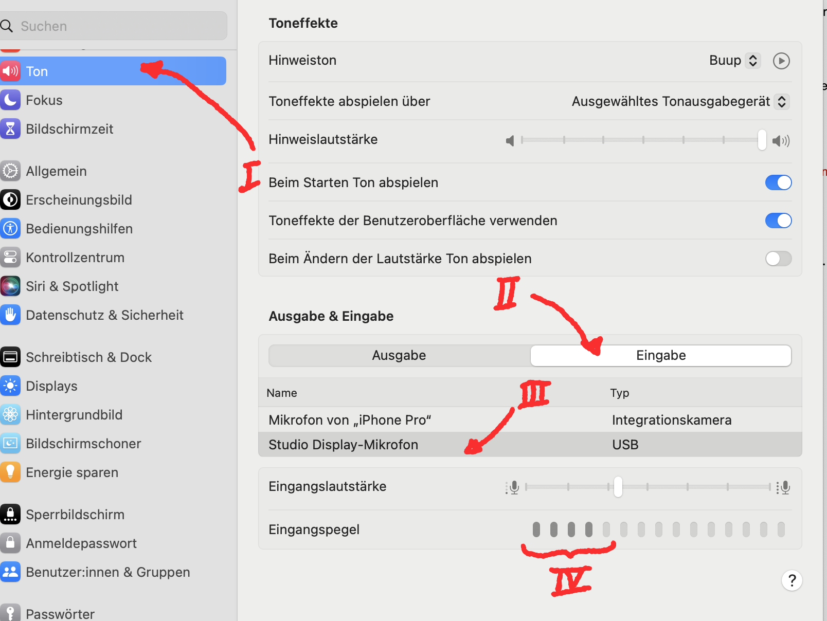

Okay, sehe gerade, dass in Einstellungen/Ton/Eingabe das "Studio-Display Mikro" mit Typ "USB" ausgewiesen ist. Heißt nun was? Das Studio Display hängt ja über Apples Thunderbolt Kabel am Mac.🤔

Du musst natürlich bei Einstellungen/Ton/Eingabe auch das Studio Display auswählen, damit das Mikrofon davon benutzt wird. Wenn dann das Display nicht am MacBook angeschlossen ist, sollte der Rechner automatisch auf das interne Mikrofon umschalten und umgekehrt.
Das Schalten geht auch mit Klick mit gedrückter
Taste im Ton-Symbol (Lautsprecher) in der Menüleiste. Dann erscheinen auch die möglichen Eingänge und können direkt ausgewählt werden.
So spielt es sich zumindest bei mir ab.

Funktioniert denn das Mikro in den Einstellungen? Also wenn du im Bereich Ton bist, dort das Studio Display Mikrofon ausgewält ist und du etwas sprichts oder singst. Wird dann beim Eingangspegel etwas angezeigt?

Dank' Euch! So, alles probiert (bei "Das Display öffnen und untersuchen" des Diagnosetests habe ich erstmal Halt gemacht😉). Muss noch sagen, dass ich ansonsten (außer Diktieren) überhaupt nichts mit Audio mache. Habe wohl auch deshalb jetzt erst bei der ganzen Herumprobiererei gemerkt, dass die reine Audioaufnahme (via QuickTime) am Display funktioniert, also auch wieder abgespielt werden kann. Nur das Diktieren will partout nicht am Display klappen. Und ja, der Eingangspegel wird auch beim Diktieren angezeigt - nur dass eben nix geschrieben wird.😫

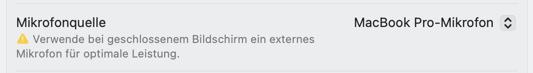

Diktierfunktion. Ist hier bei Mikrofonquelle eines fix ausgewählt oder «Automatisch»?
Bingo! Daran hat's gelegen. Dank' Dir!!
Diese Einstellung hatte ich nicht wahrgenommen. Unabhängig davon, sollte man aber eigentlich annehmen (und, ich glaube, das auch irgendwo bei Apple Support gelesen zu haben), dass die Umschaltung automatisch erfolgt sobald ein MB angeschlossen wird. Real besteht aber - zumindest bei mir - macOS erstmal auf das Mikro des zugeklappten MB (screenshot), das aber zugeklappt gar nicht nutzbare ist. Naja, egal....
