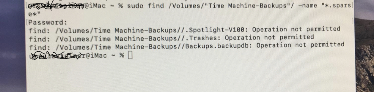

Das liefert eine riesige Kaskade von Zugriffsverboten.
Das spielt keine Rolle, da sich die Verbote laut Bild nur auf den Spotlight-Index beziehen und mit der Datensicherung nichts zu tun haben. Um die Meldungen zu verhindern, kannst Du Dich als Administrator anmelden und dem Befehl ein "sudo" voranstellen. Worauf caMpi hinauswollte, war: Lassen sich damit "sparse"-Dateien finden?

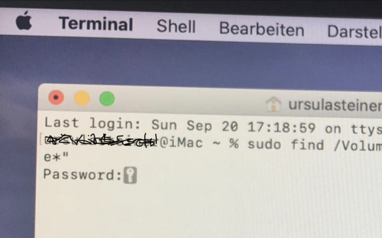

Grrr, der Superuser lässt kein Passwort eingeben.
feel_x
20.09.20
20:37
LoMacs
Das Passwort oder ein Cursor-Fortschritt wird beim Eingeben nicht angezeigt.
Wenn‘s trotzdem nicht geht, schalte den Root-User frei (mit dem Netinfo-Manager)

Das ist jetzt ein Programmbefugnisproblem, kein Berechtigungsproblem. Du müsstest in der Vergangenheit eine Rückfrage von macOS bekommen haben, ob Du dem Programm "Terminal" eine Datenschutzerlaubnis für den Zugriff auf besonders geschützte Daten (wie Time Machine) und für den Zugriff auf externe Laufwerke erteilen willst. Diese Genehmigung hast Du offensichtlich nicht erteilt.
Du kannst das jederzeit ändern, indem Du ein entsprechendes Häkchen bei "Systemeinstellungen > Sicherheit > Datenschutz > Festplattenvollzugriff" für das Programm "Terminal" setzt und es dann neu startest.

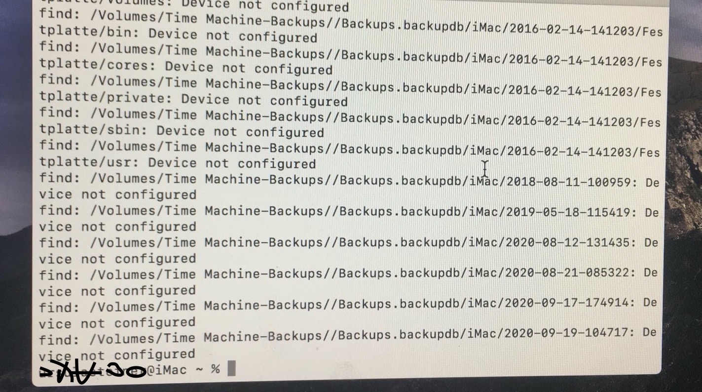

19:07
LoMacs
Es geht munter weiter.
Da kann er wohl schon irgendwelchen(hard)-links nicht folgen. Weiter oben in dem Verlauf hat er keinen Treffer für das sparsebundle gefunden? Immer nur solche Fehler?

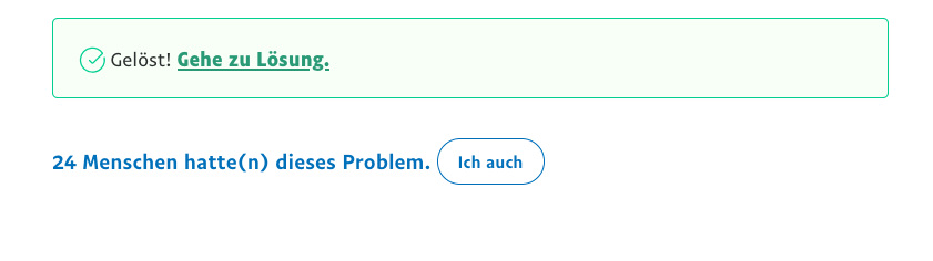

✅ Jetzt fehlt nur noch ein
Button & eine visuelle Darstellung der akzeptierten Lösung
im Sinne von "
gehe zur LÖSUNG
" unter dem ersten (Frage)-Beitrag.
