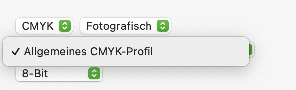

marm29.06.2317:45
Hast Du denn jetzt die wichtigsten CMYK-Profile?
Das ist alles, was es bei mir in ColorSync zur Auswahl gibt:
Was sollte ich dort an wichtigen Profilen zur Auswahl zu haben?
Die, die Du Dir unter dem von mir genannten Link runterladen und installieren kannst.
Weia29.06.2318:33

Weia29.06.2318:42
ttwm
marm
Genau. Um nicht zu ertrinken, vielleicht zunächst zumindest eci_offset_2009.zip. Das sind zwar nicht die neuesten, aber die in Deutschland verbreitetsten. (Wenn ein Druckdienstleister ein ganz spezielles, nicht so verbreitetes Profil will, stellt er es in der Regel dann auch zur Verfügung.)
Die Profile kopiert Du nach /Library/ColorSync/Profiles/Printers (den Ordner Printers gibt es nicht per Default, aber ich finde das übersichtlicher, die Profile nach Art in Unterordner zu stecken).

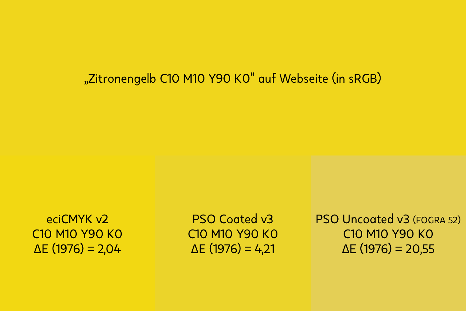

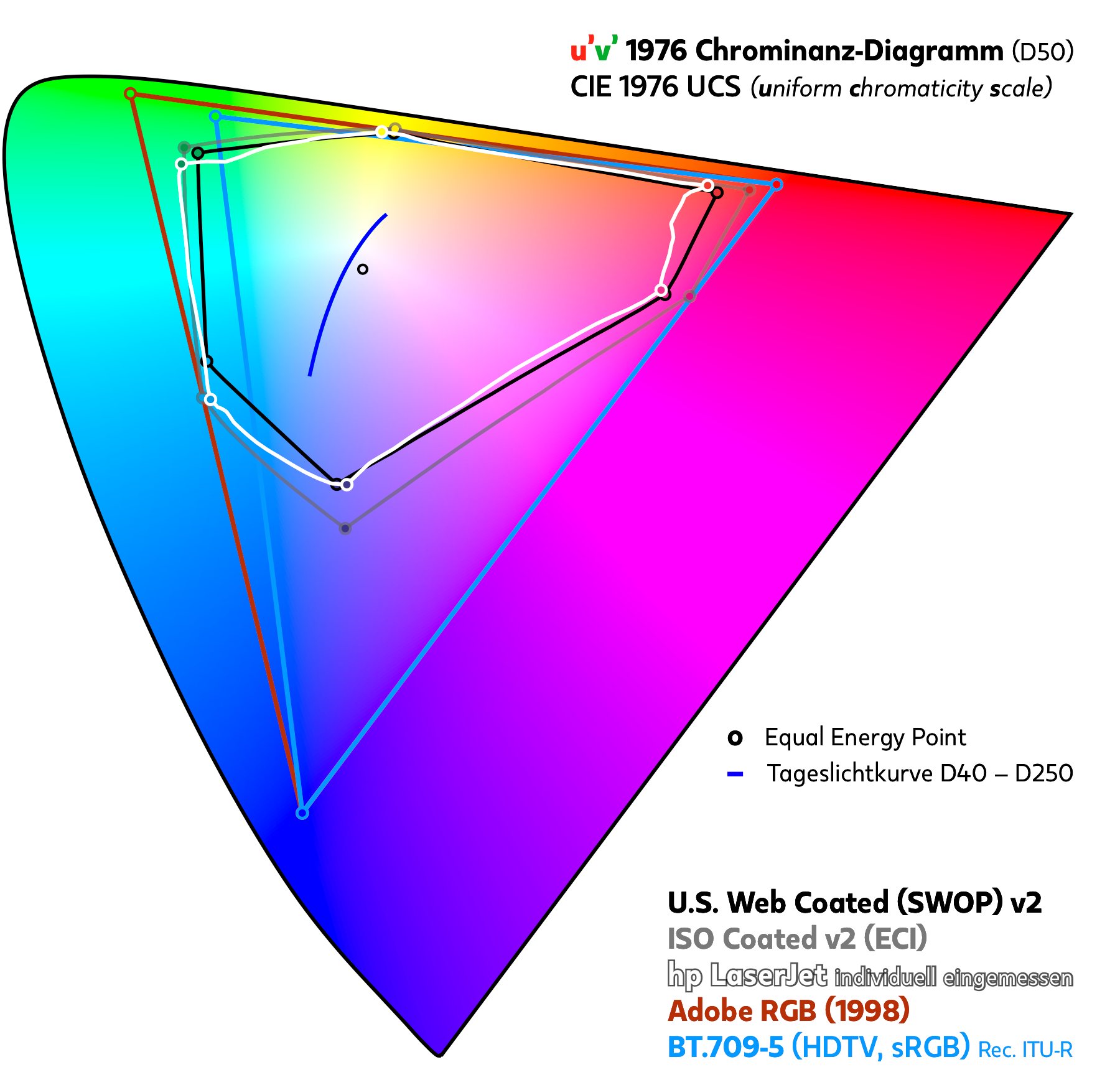

Weia29.06.2321:07
Zur Veranschaulichung der Problematik hier noch 2 sogenannte Chrominanzdiagramme (im CIE-1976-Format, aber das ist hier nicht wichtig). Ein Chrominanzdiagramm stellt alle „Farbigkeiten“, also Farben ohne Berücksichtigung der Sättigung, dar, die das menschliche Auge sehen kann (natürlich nur symbolisch, indem die Sättigung insgesamt reduziert wurde, sonst könnte ein kleiner Farbraum wie sRGB die Farben ja eben gar nicht alle wiedergeben). Eingezeichnet sind der Orientierung halber der Equal Energy Point (sozusagen das „objektive Weiß“, in dem alle Spektralanteile des Lichts gleich stark vertreten sind) und die Tageslichtkurve, die alle im Laufe des Tages potentiell auftretenden Tageslichtfarben zeigt.
In der ersten Grafik sind die wichtigsten RGB-Farbräume zum Vergleichen eingezeichnet, Dreiecke, die jeweils durch ihren roten, grünen und blauen Eckpunkt definiert sind und alle innerhalb des Dreiecks liegenden Farben (eben als Mischungen aus R, G und B) darstellen können. In kleinerer Schrift sind die verantwortlichen Normungsgremien angegeben:
sRGB hat denselben Farbumfang wie die HDTV-Norm BT.709-5 (aber nicht dieselbe Gammakurve!). ROMM RGB ist aus Kodaks ProPhoto RGB hervorgegangen. Das ist der größte RGB-Farbraum, der fast alle wahrnehmbaren Farben darstellen kann, dafür aber auch etliche Werte-Kombinationen verschenkt, die außerhalb der wahrnehmbaren Farben liegen; deshalb sollte ROMM RGB nur in Bildern mit mindestens 16 Bit Farbtiefe eingesetzt werden, sonst könnten in Farbverläufen Stufenbildungen entstehen.
Im zweiten Chrominanzdiagramm habe ich 3 CMYK-Farbräume eingezeichnet (die aus farbphysikalischen Gründen komplexer als einfache Dreiecke sind), U.S. Web Coated (SWOP) v2 und ISO Coated v2 (ECI) sowie einen individuell eingemessen Farbraum für einen hp Color LaserJet – und zum Vergleich sRGB und Adobe RGB (1998):
Man kann auf einen Blick erkennen, dass sRGB von keinem der drei CMYK-Farbräume alle Farben im türkisen Bereich wiedergeben kann, Adobe RGB (1998) aber schon; deshalb ist dieser Farbraum bei Grafikern, die Druckerzeugnisse gestalten, so beliebt.
Was den blau-violetten Bereich betrifft, so sind alle CMYK-Farbräume wahre Rohrkrepierer. Das liegt einfach daran, dass physikalisch gesehen blau-violettes Licht am kurzwelligsten und also energiereichsten ist; da Druckfarben ja aber nur vorhandenes Umgebungslicht reflektieren können und dabei die nicht gewollten Spektralanteile „verschlucken“ müssen, also prinzipiell Energieanteile dämpfen, fehlt ihnen für intensives Blau schlicht die Energie.
Das gerätespezifisch eingemessene Profil für den hp-Drucker bildet all dessen reale Unzulänglichkeiten ab und ist daher besonders „zerknittert“.

s-cope30.06.2320:52
Frage: „Um in den genannten Programmen eine Farbe in CMYK einzugeben, muss zuvor der CMYK-Farbraum gewählt werden. Welchen wählst Du da?“
„Kurze“ Antwort:
Den, der mit dem Ausgabe-Intent mit dem Medienproduzenten kompatibel ist.
1. Im Druck in Europa üblicherweise Euroskala.
2. Möglichst angepasst auf das Ausgabemedium:
alt:
ISO Coated v2 (ECI)
ISO Coated v2 300% (ECI)
PSO LWC Improved (ECI)
PSO LWC Standard (ECI)
PSO Uncoated ISO12647 (ECI)
ISO Uncoated Yellowish
SC Paper (ECI)
PSO MFC Paper (ECI)
PSO SNP Paper (ECI)
abhängig vom Druckprozess:
– Offset
– Tiefdruck
– Endlosdruck
aktuell:
PSO Coated v3
PSO Uncoated v3 (FOGRA52)
PSO SC-B Paper v3
Soviel zu den Standards. Standards sind aber nur Durchschnittswerte.
# Anmerkung:
Wenn eine Druckerei ihren Ausgabeworkflow selber zertifiziert und durchorganisiert hat, weil sie beispielsweise in 8.000 m Höhe im Himalya druckt und nicht auf Meereshöhe zu Normbedingungen, dann eben mit deren optimierten Output-Intent. Solange bleibe ich im möglichst großen RGB-Farbraum, weil der auch den kleineren Whateverthefuck-CMYK-Farbraum einschließt.
Vielleicht erstellen sie für mich auch ein individuelles Farbprofil, das meine Vorliebe für brauntoniges „Klopapier“ berücksichtigt.
Leider weiß ich nicht, bei welchem Hersteller die Druckerei ihre Druckplatten bezieht, ob sie ihre Belichtungsvorgaben darauf angepasst hat, und ob und wie oft sie nicht nur die, sondern auch den Rest der Ausgabekette kalibriert.
# Produktionsumgebung Ich
Beim Erstellen der Datei habe ich möglichst vorher in den Farbeinstellungen den möglichst größten RGB-Arbeitsfarbraum und den später verwendeten CMYK-Arbeitsfarbraum eingestellt – spätestens aber bei der Ausgabe.
# Produktionsumgebung Auftraggeber
Das alles ohne zu wissen, auf welchem Monitor sich mein Auftraggeber das „Zitronengelb“ so angeschaut hat. Also wie seine Erwartung ausschaut. Entweder auf einer 20 Jahre alten Röhre, der ersten Generation von Flachbildschirm, dessen Ausgabefarbraum ich nicht kenne und auch nicht, ob dort per Software die Gammakurven verbogen wurden. Farbabrisse wären dort mehr als wahrscheinlich. Auch weiß ich nicht, ob er seinen Monitor bei Tageslicht anschaut, bei Kunstlicht (welches / Farbtemperatur / Leuchtmittel) ggf. bei Mischlicht. Ob sich zwischendurch die Lichtverhältnisse geändert haben, er den Monitor hell oder dunkel eingestellt hat (ggf, grauer Star oder andere Sehschwächen) . Ob eine funktionsfähige Kalibrierung eingerichtet ist / war, ob diese die oben beschriebenen Parameter berücksichtigen kann oder nicht. Vielleicht haben die LEDs auch schon in einem Farbbereich gelitten, dann hat er diese Einschränkung vielleicht mittels Einstellungstasten „korrigiert). Oer er mag es lieber hell. Oder Kontrastreich. Oder er mag es überhaupt gerne bunt – oder blau. Oder warm, weil Kerzenlicht doch auch so schön romantisch ist. Und ich weiß auch nicht, mit welchem Browser und auf welchem Medium er sich die Website angeschaut hat, auf dem ihm das Zitronengelb so herrlich gefallen hat (Window/Mac/Linux/OS-Version/Firefox/Chrome/Webkit/whatever).
Und ganz vielleicht hat der Auftraggeber auch einen schweineteuren EIZO-oder anderen kalibrierten Monitor besessen, den er unter Normbedingungen betreibt und ständig kalibriert. Und auch bei allen Programmen auf die richtige Übergabe der Farbdateien achtet. Und seine Software auch.

Um das Ganze mal zu veranschaulichen, hier ein Bild, dass das Resultat von Zitronengelb C10 M10 Y90 K0 in verschiedenen CMYK-Farbräumen illustriert:
In der oberen Hälfte ist die Farbe Zitronengelb C10 M10 Y90 K0 so abgebildet wie auf der Webseite; das ist als ausgewähltes Farbmuster der Sollwert.
In der unteren Hälfte sind die drei Farben abgebildet, die man erhält, wenn man die Komponentenwerte C10 M10 Y90 K0 in drei unterschiedliche CMYK-Farbräume (eciCMYK v2, PSO Coated v3 und PSO Uncoated v3 (FOGRA52)) eingibt. Zusätzlich ist jeweils die Farbabweichung in ΔE (1976) zu der Sollfarbe auf der Webseite angegeben. (ΔE (1976) ist ein Maß für Farbabweichungen; der Wert 1 gilt näherungsweise als Sichtbarkeitsschwelle.)
Bei eciCMYK v2 ist die Farbabweichung mit ΔE (1976) = 2,04 nicht allzu groß (wenn Ihr sie auf Eurem Display aber gar nicht sehen könnt, ist das Display nicht korrekt kalibriert und profiliert). Die Abweichung von der Sollfarbe auf der Webseite ist hier ziemlich sicher nur im direkten Vergleich sichtbar. Man könnte also fast meinen, onlineprinter.de hätte für die CMYK-Werte auf der Webseite eciCMYK v2 zugrunde gelegt. Aber das kann auch nicht stimmen, denn dann müsste ΔE (1976) ≈ 0 sein.
Bei den beiden anderen Farbräumen (PSO Coated v3 und PSO Uncoated v3 (FOGRA52)), die laut Deinen Angaben oftmals statt eciCMYK v2 Verwendung finden dürften, ist die Farbabweichung aber eklatant. Die auf der Webseite genannten CMYK-Komponentenwerte darf man also niemals direkt eingeben, wenn man einen dieser Farbräume verwendet.
