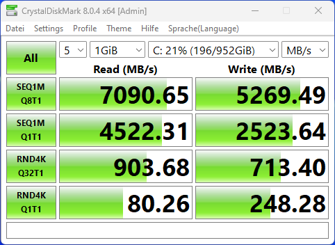

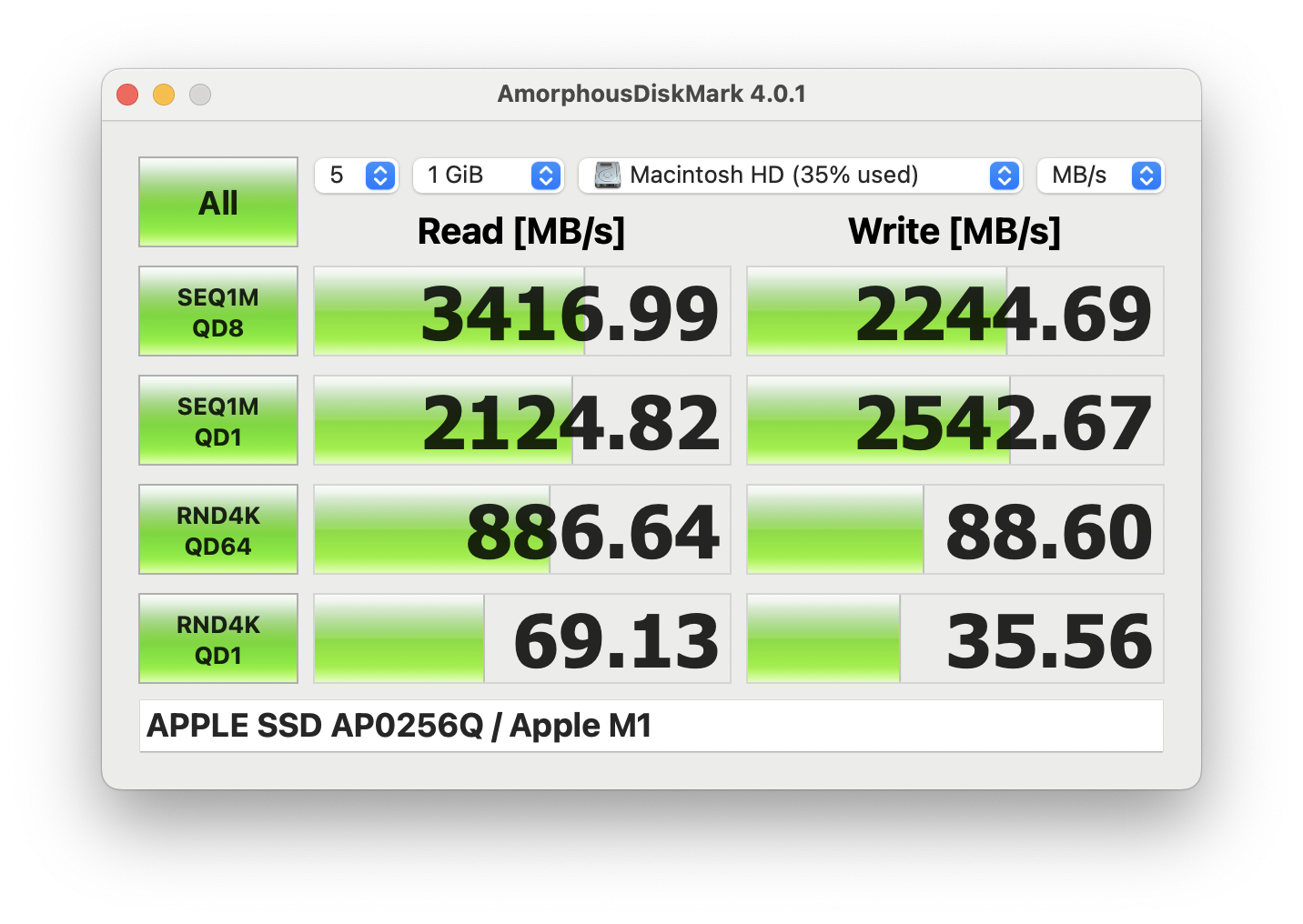

Hier mal der Vergleich zwischen einem MacBook Air M1 (8/256) und der in einer Lenovo ThinkStation werkseitig verbauten NVME-SSD von Samsung:
Das war jetzt ein vorsätzlich verzerrter Vergleich der langsamsten Apple Variante von 2020 mit dem schnellstmöglichen und praktisch nicht realisierbaren, neuen Optimal-Modell auf PCIe-4-Basis.
