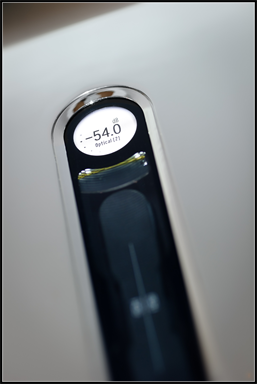

Regel Nummer 1 bei stark reflektierenden Motiven: Lass nichts reflektieren!
Soll heißen, man muss darauf achten, dass sich möglich nichts mit Konturen im Motiv spiegelt. Ein Beispiel dafür kannst Du hier sehen:
Versuche einfach, dass im Einfallswinkel eine weiße Wand, ein Tuch oder eine Pappe angebracht ist und dass sich nicht irgendwelche Gegenstände spiegeln. Dann ist der Rest eigentlich ziemlich einfach.
EDIT: Man sollte doch erst mal genau lesen. Sorry, ich hatte das mit den Kugeln übersehen, aber bis zu einem gewissen Grad funktioniert mein Tipp auch damit. Man darf natürlich nicht direkt drauf fotografieren, sondern nur aus einem gewissen Winkel. Eine Teleobjektiv und großer Anstand kann helfen.
