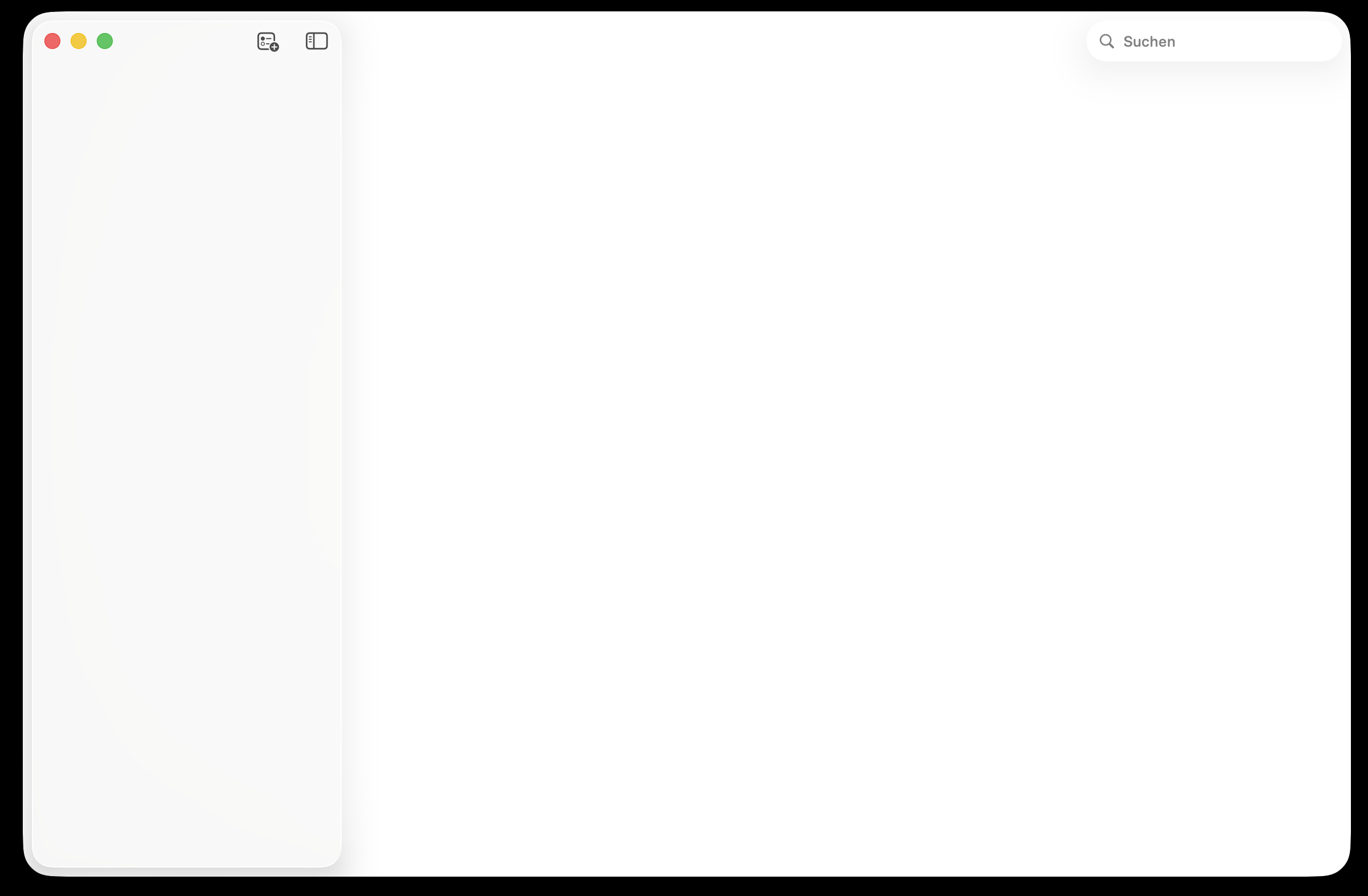

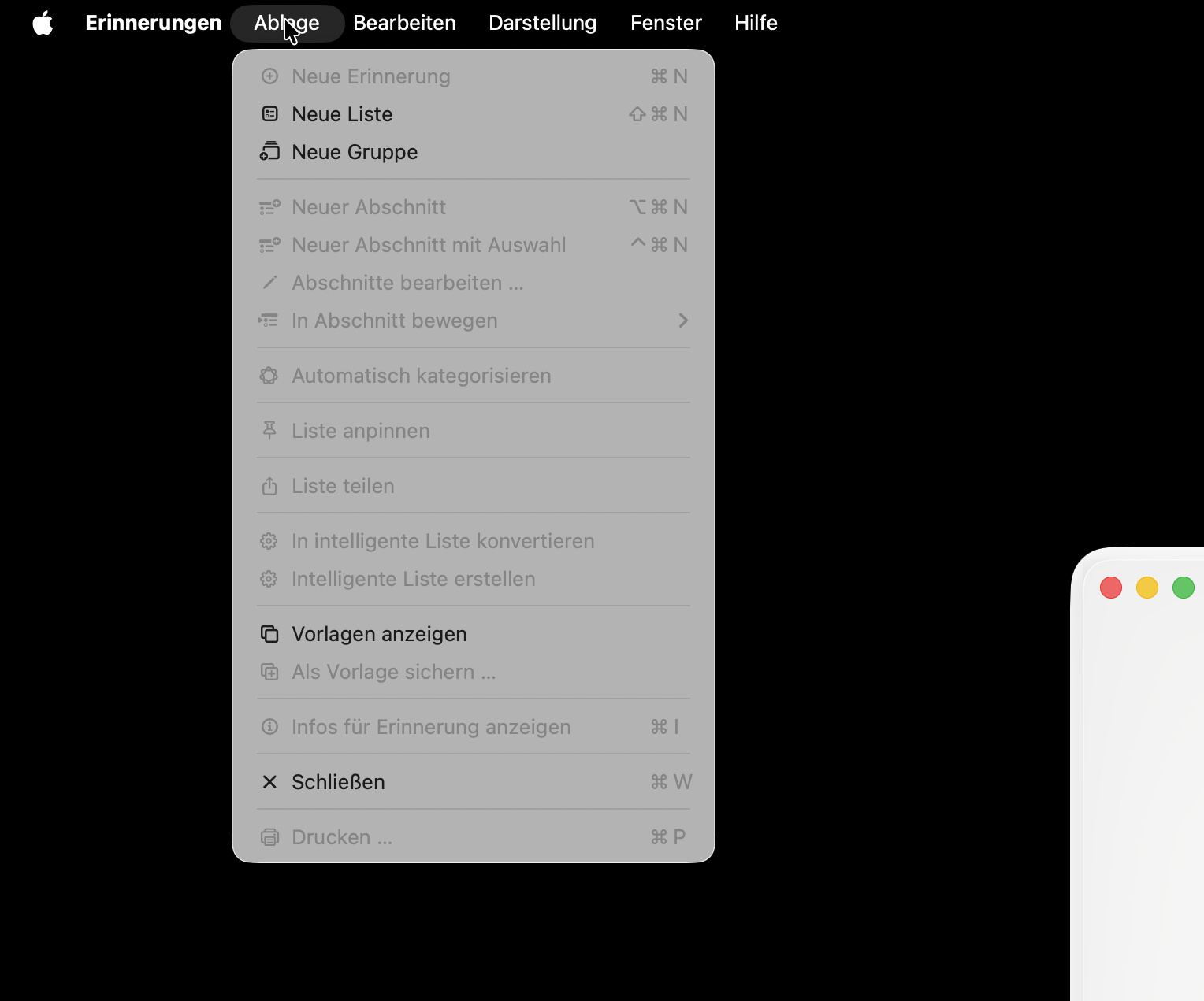

Neuer Mac Mini angekommen, Installation via Time Machine gut gelaufen - fast. Es läuft alles bestens, nur nicht die > Erinnerungen App. Die ist völlig leer, "Erinnerungen" werden keine angezeigt, das Menü weitestgehend "ausgeraut" - siehe Fotos. In der iCloud sind die Erinnerungen eingetragen, auch am iPhone alles sichtbar. Ich hab versucht in den Systemeinstellungen was zu finden, aber die sind derart überfrachtet, keine Chance. Kurz, habt ihr einen Tipp für mich ?

Das sieht, zumindest für mich, so aus als wäre Erinnerungen auf dem Mac nicht mit iCloud verbunden. Da würde ich zunächst folgendes prüfen:
Auf dem Mac Einstellungen
iCloud dort “in iCloud gesichert“ - Alle anzeigen, dort prüfen ob Erinnerungen aktiviert ist. Auch mal an und abwählen, Den Mac ausschalten und wieder starten kann auch nicht schaden, ggf. auch zwischen dem an- und abwählen von Erinnerungen in iCloud.
Du sagst alle anderen iCloud Dienste synchronisieren ?
Wenn Du dich im web bei icloud.com anmeldest, wie sieht es da aus ?

Auf dem Mac Einstellungen iCloud dort “in iCloud gesichert“ - Alle anzeigen, dort prüfen ob Erinnerungen aktiviert ist.
Ja.
Schon mehrmals gemacht.
Ja. Zumindest jetzt mit Kalender und Kontakte getestet, einwandfrei und schnell synchronisiert.
Alles wie gewollt, alles da. Ich teste das zusätzlich via iPhone, aber das klappt alles sehr gut. Wird alles schnell und zügig synchronisiert. Nur nicht die "Erinnerungen" auf den Mac.
