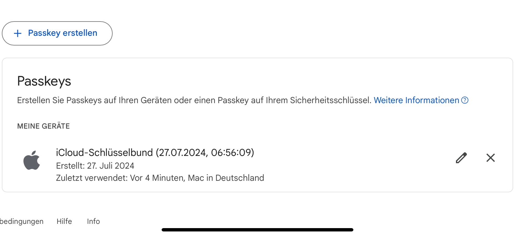

Unter den Sicherheitseinstellungen in meinem Google-Account auf dem iPad zeigt er mir folgendes an:
Er sagt sogar der Passkey sei erst vor vier Minuten benutzt worden, aber Apple-Mail hat auf dem iPad trotzdem keinen Zugriff auf den Account und fragt (wie immer) nach einem Passwort.

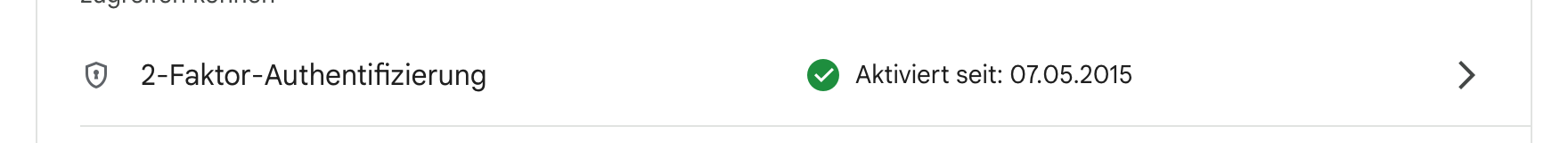

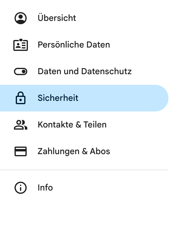

Du musst das app-spezifische Passwort erst einrichten. Bei Microsoft ist es auch schwer zu finden. Bei Google habe ich es gerade gesucht.
Du gehst erst zur Sicherheit
Dann zur 2-Faktor-Authentifizierung. Vielleicht ist es bei dir ein Unterpunkt zu Passkey.
Und dort sind dann die App-Passwörter
Wenn Du das Passwort einrichtest, kannst du es nur einmalig nutzen, also z.B. für Mail auf dem iPad.

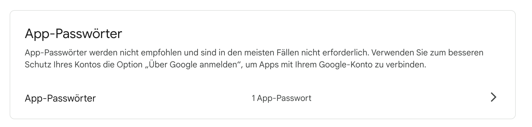

Gesperrt082608.08.2522:34
App-Passwörter gibt es bei mir anscheinend nicht mehr. Über Passkey soll ich aber ein anderes Gerät einrichten können. Wenn ich das versuche, komm eich bis zur Bestätigung mit Face-ID auf dem iPad. Die läuft auch noch durch, aber unmittelbar danach erscheint auf dem Mac der Hinweis, es sei ein Fehler aufgetreten und der Passkey habe nicht gespeichert werden können. Ich solle es noch einmal versuchen. Was nachhaltig, d.h. jetzt > sechs Mal nicht klappt.
