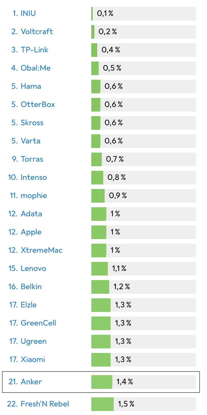

Wenn Du nur auf die 1- und 2-Sterne-Bewertungen schaust, wirst Du nicht zu einer realistischen Einschätzung kommen. Bei Galaxus sieht man die Rückgabe- und Gewährleistungsfallquoten der Marken für eine Produktkategorie.
Anker z.B. kommt hier auf 1,8 % Rückgabequote und 1,4 % Gewährleistung, bei Belkin sind es 1,2 % und 1,3 %. Oft gibt es nur einzelne Marken, die Ausreißer sind, hier z.B. RealPower mit 7 % Gewährleistungsfallquote und Apple mit 9 % Rücklaufquote.
Ranking Gewährleistungsfallquote:
nach unten scrollen und "alle 64 Marken vergleichen"
