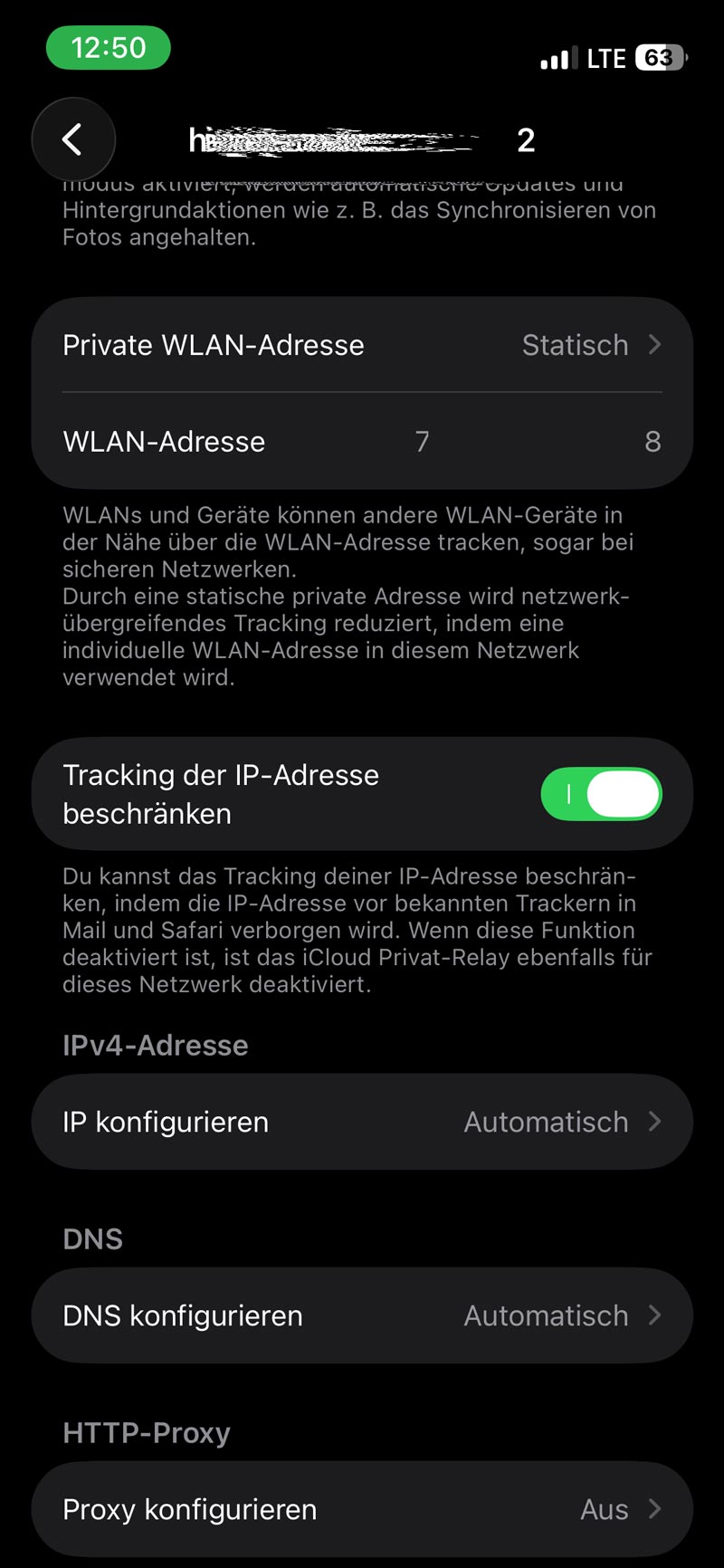

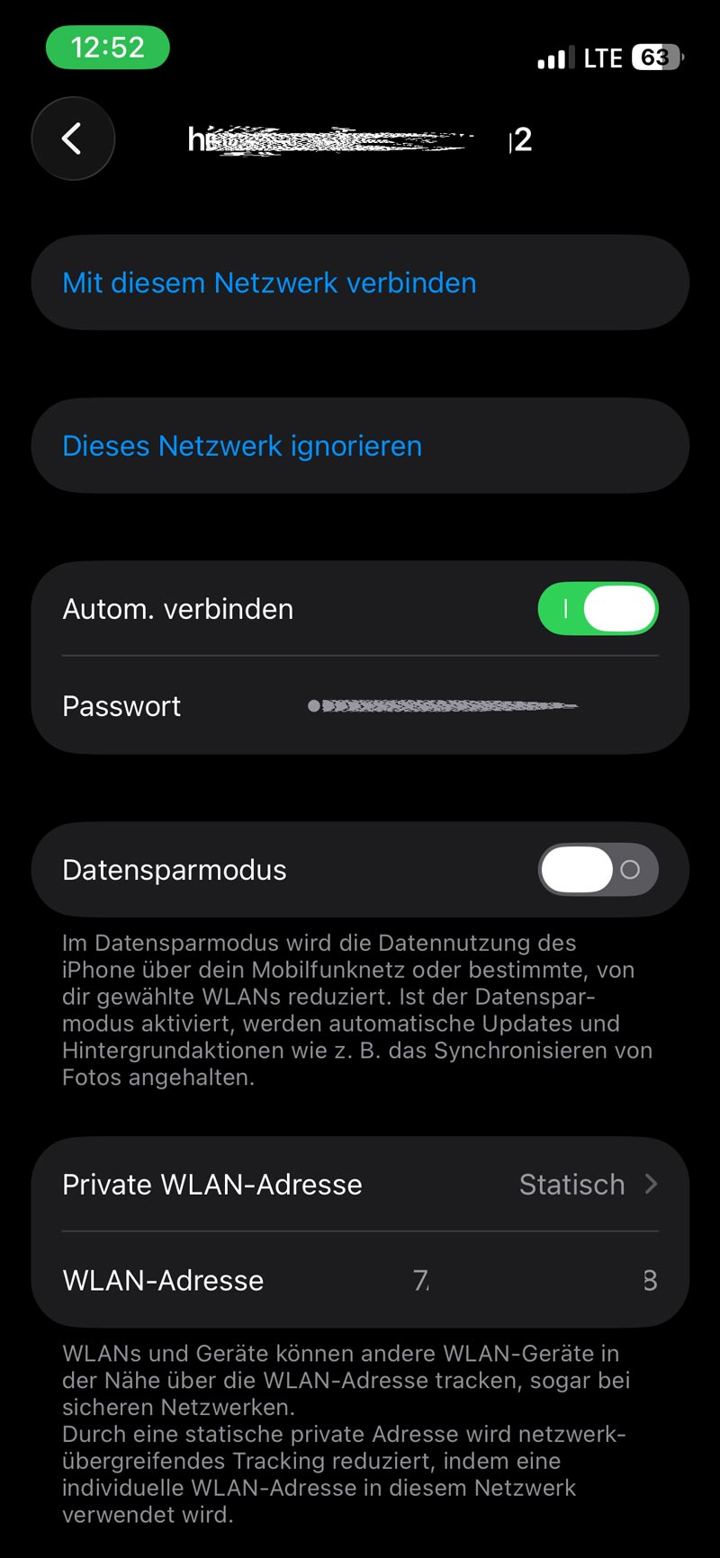

- Einstellungen auf iPhone angepasst (lt. "Anleitungen" im Netz; siehe auch Screenshots)

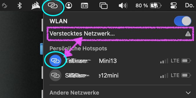

Du verbindest deinen Mac mit dem Internet via Hotspot, das von deinem iPhone aus ausgestrahlt wird?
Ein auf einem iPhone eröffneter Hotspot wird im Standard immer als "versteckt ausgestrahlt".
Wenn du das quasi aufmachen willst musst du in den Einstellungen vom iPhone das hier einstellen:
Apple
Make sure Allow Others to Join is on.
Mit der FritzBox hat das generell nichts zu tun.

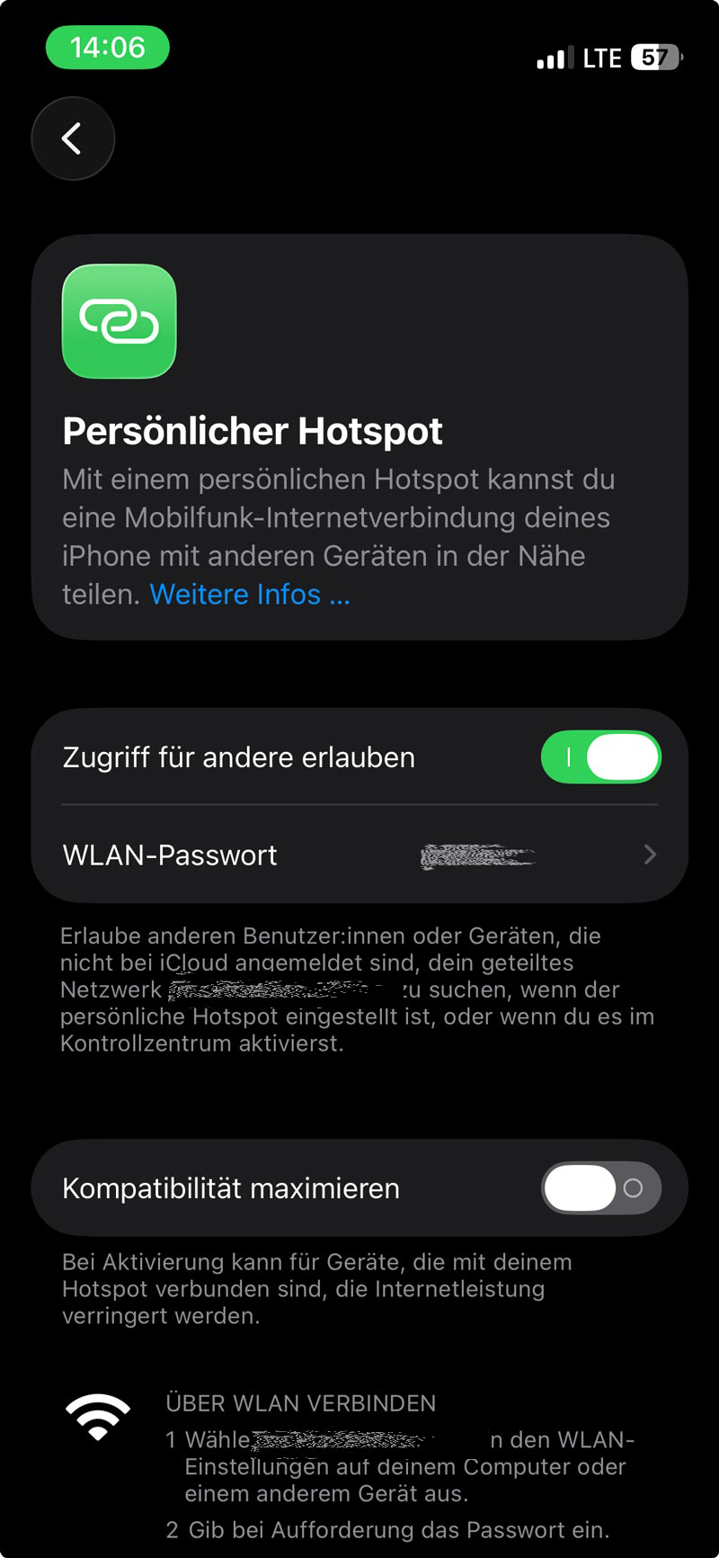

... Wenn du das quasi aufmachen willst musst du in den Einstellungen vom iPhone das hier einstellen:
Apple
Hi xcomma.
Ah, ok.
(das wird im Netz sehr oft immer alles recht wild und teils ganz anders dargestellt.)
Und wo ist das ganu bzw. was?
(Oder ist damit die
Einstellung auf dem iPhone
gemeint:
"Persönlicher Hotspot" und "Zugriff für andere erlauben"
? Das war/ist bei mir aktuell eh aktiv bzw. wird automatisch aktiv, sobald ich am mac den iPhone-HotSpot des iPhones anwähle)

evtl. muss ich nochmal zurückrudern, weil mir beim wiederholten Durchlesen doch noch nicht klar ist, was du genau erreichen möchtest.
Zunächst dachte ich, dass dich nur stört, dass da "versteckt" steht und du es halt "nicht mehr verstecken" willst. Dazu wären die Infos aus dem Apple Link.
Und wie ich sehe wird darin nochmal differenziert für iPhones neuer als das 12er (wo dann dein 13er Mini reinfällt). Hier schreibt Apple dann dazu:
go to Settings > Personal Hotspot and turn on Maximise Compatibility.
Diese Einstellung sieht man auf deinem zuletzt geschickten Screenshot auch grad.
Probier die mal aus.
Andererseits: die Erwähnung der FritzBox ist mir unklar. Dein Mac verbindet sich ja entweder mit dem iPhone Hotspot oder dem WLAN der FritzBox, aber nicht gleichzeitig.
Oder ist es insgesamt doch ganz anders und du willst den Hotspot aus deiner Mac Netzwerkliste werfen und nicht mehr automatisch verbinden lassen, so dass dann immer das WLAN der FritzBox genutzt wird?

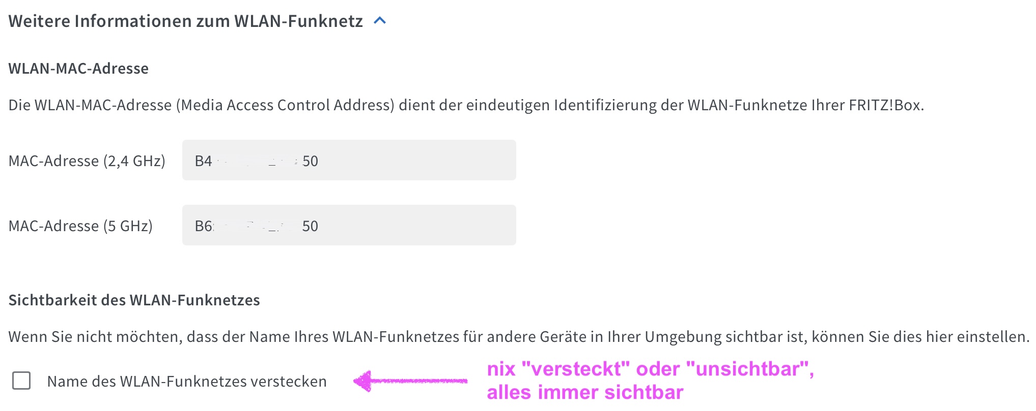

Grundsätzlich muss diese Einstellung auf der FritzBox vorzunehmen sein in dem Fall, weil nur von dort ja das WLAN Signal herkommt bzw. SSIDs konfiguriert sind. Das aber nicht 100% alle iOS Geräte das konsistent anzeigen ist wirklich merkwürdig. Ich habe keine FritzBox und schaue zu wenig in unseren Router rein, aber kann man evtl. bei mehreren SSIDs bzw. Bändern (2.4, 5) das (die Sichtbarkeit) unterschiedlich einstellen? Wäre vielleicht eine Erklärung. In jedem Fall dann mal durch die FritzBox WLAN Einstellungen stöbern.

Mir scheint hier sind verschiedene Dinge der Auslöser. xcomma hat ja die Fritz!Box schon angesprochen.
Welche FritzBox, welches FritzOS ?
Vermutlich hast Du in der FritzBox je nach OS zu finden unter WLAN
Funknetz .
1. Eine unterschiedliche Benennung der Funknetze bei 2,4 und 5 GHz.
2. Den / Die Namen der WLAN Funknetzwerke versteckt.
Die bei dir angezeigte Zeile Verstecktes Netzwerk scheint mir nur ein Hinweis auf eben diese Eigenschaft des Netzwerks mit dem Du verbunden bist.
Schallte beide Bänder 2,4 und 5 GHz auf einen Namen, dann sollten die kurzen Abbrüche fast weg sein.
Mache den (dann nur noch einen) Netzwerknamen sichtbar. Hat keinen echten Sicherheutsvorteil.
Wichtig Du brauchst u.U. die WLAN Passwörter falls durch die Umstellung auf einen Netzwerknamen ein Gerät getrennt wird.
Dann bitte Rückmeldung.

... FritzBox WLAN wird bei (fast allen) iOS Geräten als versteckt angezeigt
@trw Da wäre ein screenshot interessant.
Ein Kumpel von mir hat seinen Netzwerknamen versteckt und außer bei dem allerersten mal Einlogen mit entsprechender Eingabe des (versteckten) Netzwerknamens, wird mir bei ihm seither unter den iPhone Einstellungen der Netzwerkname angezeigt. Also dort steht nicht sowas wie verstecktes Netzwerk.

Ein “Verstecktes Netzwerk“ ist ein WLAN-Netzwerk-Zugangspunkt, der in seinem Beacon die SSID nicht bekannt gibt.
Wenn das WLAN der Fritz!Box nicht “versteckt“ ist und der Mac jedoch auch nicht mit ihm, sondern einem anderen Netzwerk verbunden ist, dann sollte der Netzwerkname in der Auflistung ‘Andere Netzwerke‘ erscheinen.
Um welchen Mac handelt es sich denn? Ist der Mac durch USB mit anderen Geräten verbunden? Vielleicht produzieren die Kabel oder die Geräte zeitweise Störungen, die den WLAN-Empfang beeinträchtigen?
Ich habe im Moment keinen Mac, der das neueste oder eines der neueren macOS verträgt. Daher muss ich raten. Ich empfinde die Darstellung im WLAN-Menü des Mac jedenfalls als verwirrend.
Was passiert denn, wenn du den Eintrag "Verstecktes Netzwerk..." anklickst?
Wenn man das WLAN-Menü des Mac bei gedrückt gehaltener Taste 'alt' öffnet, wird vielleicht so wie in älterem macOS die Software "Drahtlose Diagnose" oder so ähnlich angeboten. Falls das auch jetzt noch gilt, dann in dem sich öffnenden Programmfenster nicht den Button "Drahtlose Diagnose" betätigen, sondern im Menüeintrag "Fenster" die Funktion "Scan" auswählen. Dort sieht man unmittelbar, wie viele solcher versteckten Netzwerke der Mac derzeit empfängt: es ist dort jeweils kein Netzwerkname eingetragen. Die Signalstärke wird jedoch dargestellt.

Oben hatte ich geschrieben, dass ein verstecktes Netzwerk seine SSID nicht für jeden erkennbar bekannt gibt. Es hat aber trotzdem eine SSID, und laut dem WLAN-Standard ist es durch diese SSID aufzusuchen.
Geräte, die mit demselben iCloud-Konto verknüpft sind, können die SSID und das Passwort für die WLAN-Verschlüsselung durch die iCloud in Erfahrung bringen.
Geräten, auf das nicht zutrifft, kann man die erforderlichen Informationen durch ihre Bedienungsoberfläche mitteilen.
Wenn der Hotspot einen Beacon aussendet und darin die SSID bekannt gibt, bleibt einem die händische Eingabe der SSID beim Kontakt suchenden Gerät erspart. Man muss dort nach dem Auswählen der SSID nur noch das Passwort eingeben.
“Zugriff für andere erlauben“
Ich würde gerne wissen, was passiert, wenn der Schalter “Zugriff für andere erlauben“ auf „1“ gestellt wird. Beginnt das iPhone erst dann damit, einen Beacon auszusenden, oder bewirkt er lediglich, dass im Beacon nun die SSID bekannt gegeben wird? Ich setzte hier voraus, dass das Erzeugen des Hot Spots im Kontrollzentrum erlaubt worden ist.
Das lässt sich mit Hilfe des im ersten Beitrag genannten Fensters “Scan“ der “Diagnose für drahtlose Umgebungen“ des macOS feststellen.
Wichtig: “Scan“ aktualisiert den Inhalt des Fensters nicht automatisch. Zum Auffrischen muss man jeweils den Button “Jetzt suchen“ betätigen.
“Kompatibilität maximieren“
Was die Einstellung “Kompatibilität maximieren“ bewirkt, lässt sich damit vielleicht ebenfalls herausfinden, wenn man auf Feinheiten achten. Möglicherweise benötigt man dafür jedoch ausgeklügelte Software wie den WiFi Explorer, um die Änderungen im Verhalten zu erkennen.
