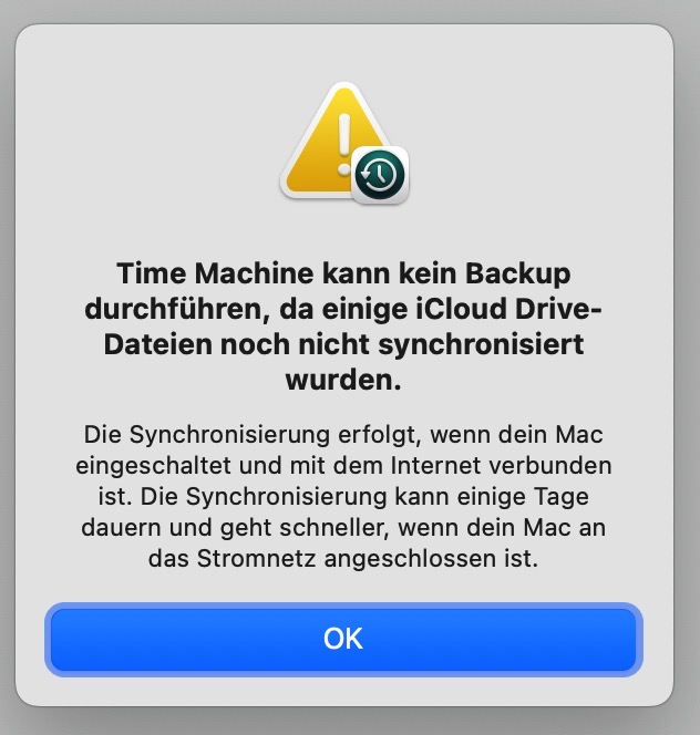

Ich bin von einem 27" iMac 2017 auf einen mac mini umgestiegen und habe meine ganzen Daten mit dem Migrationsassistenten erfolgreich vom iMac auf den Mac mini übertragen.
Soweit funktioniert auch alles, außer Time Machine. Da bekomme ich immer die Meldung im Screenshot.
Das Backup soll auf ein Raid Festplattenlaufwerk erfolgen, das mittels USB am Mac mini angeschlossen ist.
Am iMac unter macOS Ventura lief das wunderbar.
Am Mac mini mit Sequoia 15.3.2 (24D81) kommt immer diese Meldung.
Jemand eine Idee, was das Problem sein könnte?

Spontan kommt mir in den Sinn, die vollständige Synchronisierung ablaufen zu lassen. So interpretiere ich jedenfalls die Fehlermeldung.
Oder benutzt du gar kein iCloudDrive?
Es bleibt unklar, welchen Teil der Fehlermeldung Du nicht verstanden hast.
Du verwendest iCloud und hast Funktionen zur automatischen Synchronisierung von Dateien eingeschaltet. Time Machine kann nicht sichern, weil sich zu viele dieser Dateien überhaupt nicht auf dem Mac befinden, sondern in der Cloud. Erst wenn alle Dateien heruntergeladen wurden, ist eine Datensicherung sinnvoll. Time Machine wartet bis zu diesem Zeitpunkt.
Doch, schon.
Ich hab auch den Inhalt dieser Meldung verstanden.
Was mich nur wundert ist eben, das ich im iCloud Drive nichts liegen habe was 2 Tage lange ein Time Machine Backup verhindert.

Die Synchronisation mal abschalten, Backup durchführen und Sync wieder einschalten soll helfen, habe ich gelesen.
Genau so hab ich das auch gemacht und es hat funktioniert. Problem gelöst.

Bei mir kam die Meldung ebenfalls, OBWOHL alle meine iCloud-Daten synchronisiert waren.
Es lag daran, dass es noch andere Accounts auf meinem Rechner gab, deren iCloud-Daten aber noch nicht synchronisiert waren. Lösung war, sich in alle diese Accounts einzuloggen und entweder die Synchronisierung manuell anzustoßen oder eben abzuschalten. Dann wollte TimeMachine-Backup wieder …

Kann ich nicht beurteilen, aber TM sicherte halt schon immer alle Accounts, auch nicht-aktive.
Da ist halt die Frage, wie das mit der iCloud-Synchronisierung zusammenpasst. Ob man nicht-aktive Benutzer beim Backup auslässt, jedem selbst auferlegt, also letztlich für jeden Benutzer eigene Sicherungen und Sicherungstermine festlegt.

Ja, aber vor Sequoia konnte man als Benutzer nicht selbstfestlegen, ob iCloud-Dateien dauerhaft runtergeladen wurden oder nicht. TimeMachine-Backups waren kein Problem. Seit Sequioia geht das mit dem individuellen Festlegen, aber irgendwo beim Einführen dieser neuen Möglichkeiten hat jemand bei Apple vergessen, dieses Feature in Zusammenhang mit TimeMachine-Backups von Macs mit mehreren Benutzerkonten zu testen.
