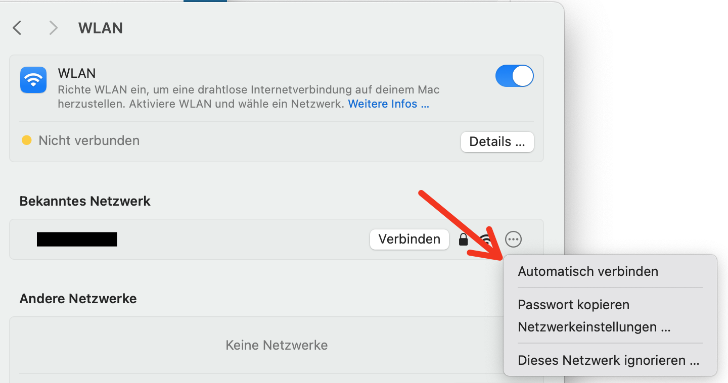

Schlicht WLAN aktivieren, dem Mac aber sagen, er solle sich nicht automatisch mit dem lokalen WLAN verbinden. Dann ist er für alles was mit iPhones/Watch/iPad Syncs zu tun hat erreichbar, sollte aber den ganzen Traffic garantiert über die LAN Schnittstelle laufen lassen.
Kommt auf die Netzwerk-Komponenten an, ob die das können. UniFi kann es. AVM m.W.n. nicht – k.A., bin ja eh kein wirklicher Fan von FritzBoxen…
Greetings, C.
Ich habe den Tipp ausprobiert. Auch bei AVM funktioniert das: Ich kann WLAN aktivieren und das bekannte Netzwerk (WLAN) ist dennoch nicht verbunden. Nur LAN ist verbunden.
Another MacUser
22.04.25
09:53
Another MacUser
Cornelius Fischer
Greetings, C.
Ich sehe gerade, dass hier das missverständlich durch die Zitate läuft.
Ich meinte das Binden des Clients an einen AP !! Und nicht das »Nicht-Verbinden des WLANs«.
Nur das es nicht zu Verwirrungen kommt.
Greetings, C.

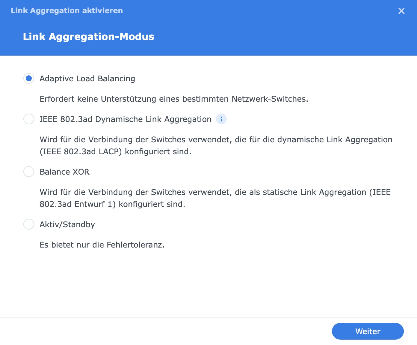

Da sollte ein BOND aus allen 4 GbE-LAN an entsprechendem Switch mir bringen.
Anscheinend gibt dazu unterschieldiche "Techniken": bei link agregation kannst Du mit Rechner A mit 1GB aufs NAS zugreifen und mit Rechner B ebenso zeitgleich mit 1GB - die Syno hat ja 4 ports. Zeitgleich wären also bei 4 Rechnern, die parallel auf der Syno arbeiten ein Durchsatz von 4GB/s drin.
Was nicht geht ist, Rechner A mit einer 5GB Karte kann dann alle 4 ports der Syno nutzen. Die 5GB Karte macht max. 1GB an einem der 4 Ports. Was gehen würde wäre: man hat 4 unterschiedliche Netzwerkkarten im Rechner, die dann 4GB zu den 4 ports der Syno durchsetzen könnten.

Link Aggregation – auch Trunking oder Bonding genannt – nach IEEE 802.1AX soll insbesondere Verbindungen zwischen Switches und Anbindungen schneller Server beschleunigen. Doch auch dabei fließt ein Ethernet-Frame immer nur über einen Port, wobei die Auswahl typischerweise anhand der MAC-Adressen von Sender und Empfänger geschieht. Deshalb wird zwischen zwei Endstationen stets derselbe Weg gewählt, sodass Sie dabei maximal auf 1 GBit/s kommen. Ihr LAN profitiert folglich von Link Aggregation durch höheren Summendurchsatz, nicht aber die einzelnen PCs. (ea)
Quelle: https://www.heise.de/ratgeber/Link-Aggregation-beschleunigt-nicht-alles-1219843.html

Bei LACP Adaptives Trunking wird – leider erst bei 100 % Auslastung – der ersten elementaren Schnittstelle eine weitere zugeschaltet. ABER: fordert der Mac mit 10GbE an Switch mit 10GbE vom NAS ab und kann das alles auch entsprechend schnell verarbeiten, dann wird die 1GbE sehr schnell erreicht und dann schaltet das LACP-NAS die weiteren dazu. Ergo maximal 4GbE bei 4x 1GbE LAN-Ports am NAS ( also technische Definition… ). Dafür müssen aber ALLE Geräte die entsprechenden Protokolle unterstützen. Und weil das alles immer ein Gebastel und eine Probiererei ist, bin ich dafür einfach eine 10GbE Karte ins NAS zu stopfen ( mein erster Eintrag ), einen Switch mit 2x 10GbE zu nehmen, dem Mac eine 10GbE via USB-C TB-Port zu verpassen und dann sollte es fix gehen. NAS <=10=> Switch <=10=> MAC
UND: Wenn bei Quelle und Ziel ( hier NAS und Mac ) die LACP alles sauber unterstützen, dann passiert beim Überschreiten der 100% am ersten Port die Zuschaltung des zweiten. ABER: Das klappt so gut wie nie ohne Schweiz, Tränen, Verzweiflung… Deshalb die 10GbE Karte… Okay, ich wiederhole mich…
Denn wie oft haben wir in der Vergangenheit irgendwo beim Kunden mit dem LACP-Krams rumgebastelt ( rumbasteln sollen ) und immer Probleme gehabt. Egal ob NAS oder Server oder oder oder. Daher lieber eine schnelle 10GbE und fertig. Oder die Netze physisch trennen, dann verteilst Du den Traffic ebenfalls, solange das nicht in ein LAN-Bereich muss ( Stichwort: Daten- und Kamera-LAN oder so was ) – und sofern genügend Kabel in den Wänden liegen…
Ich hoffe, ich habe das jetzt so rüberbringen können, wie ich es denke. Klappt Zuhause aber auch nicht immer
Oh Super, genau das habe ich ausdrücken wollen, aber heise beschreibt das ganz gut. Wobei halt im Raum steht, das sich manche Mimik nicht um IEEE 802.1AX schert und irgendwas dran vorbeibastelt. Anyway - scheint für den Mac nicht relevant zu sein.
a_berger
22.04.25
18:20
Another MacUser
....snip
Kannst Du mich mal linken, wo das beschrieben ist? Ich finde immer nur Erklärungen, wo nicht genau hervorgeht, das man nur eine source MAC hat und man durchaus Netzverkehr von unterschiedlichen Quellen unterstellen kann..
....snip
Nee, großes Geheimnis – Sorry, na klar:
( Stück runter unter Bündelungsverfahren ). Bei Synology
und Synology <=> UniFi
( nur »normales Bonding« ).
Greetings, C.
PS: Nicht schlagen, aber 10GbE-Karte kaufen, ist schneller
a_berger
22.04.25
19:35
Another MacUser
Sorry, aber ich lese nirgends, das der Netzwerkverkehr von nur einer Quelle kommt. Da sthet immer nur nebulös "Datenverkehr" und so... das kann vieles heißen.
musste mir nicht sagen, bei mir läuft alles auf 10GbE - außer ein paar alte DS1815+, die als snapshot replication target gedacht sind und wenigsten über USB 2,5GbE machen.
Another MacUser
22.04.25
22:33
a_berger
Another MacUser
Siehe:
unter »Verteilung des Datenverkehrs«:
Link Aggregation erlaubt die Verteilung von Ethernet Frames auf alle verfügbaren physischen Links einer LAG. Damit übersteigt der mögliche Datendurchsatz die Datenrate eines einzelnen physischen Links.
Umgangssprachlich: Die Quelle ist die eine IP-Adresse, die auf mehrere physikalische LAN-Ports aufgeteilt ist.
So ausreichend?? C.

Thema WLAN deaktivieren, damit die Netzwerkverbindung vom LAN nicht aufs WLAN springt. Weiter oben gabs die Idee einfach das WLAN zu ignorieren und so WLAN aktiv lassen zu können für Dienste wie iPhone Mirroring. Hab ich so mittlerweile getestet. Einziges Problem, durch iCloud Sync verlieren dann auch alle anderen Geräte im gleichen iCloud Account den Zugriff auf das Ziel-WLAN. Funktioniert somit leider nicht als Workarround.
24.04.25
09:13
Cornelius Fischer
Ich habe das anders verstanden. Das WLAN wird nicht ignoriert, sondern lediglich nicht automatisch verbunden. Bei mir verbinden sich so der Mac nur per LAN und alle anderen Geräte weiterhin per WLAN.
Nach der Deaktivierung von "automatisch verbinden" muss einmal kurz WLAN ein- und ausgeschaltet werden.
Cornelius Fischer
24.04.25
09:41
sudoringer
Ah, guter Punkt! Das scheint so zu funktionieren. Hab es aufm MacPro nun so eingestellt. MacBookPro verbindet weiterhin automatisch mit dem WLAN. 🙏
ww
24.04.25
10:43
Cornelius Fischer
sudoringer
Ja genau so habe ich es gemeint. Sorry, wenn ich das zu schlecht beschrieben habe
