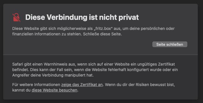

Wenn ich mich mit dem Apple Browser auf meine Fritzbox einwählen möchte, bekomme ich immer so ein Hinweis angezeigt. Kann ich das umgehen ?

Das liegt daran, dass Apple das Zertifikat als unsicher markiert hat. Geh auf den Lin am Ende der Meldung. Ist bei mir auch und muss das jede Woche erneut machen.
Man kann mit einem Trick das Zertifikat dauerhaft als vertrauenswürdig markieren. Dazu musst das Zertifikat im oberen Dialogfesnter anzeigen lassen, dann zieht man sich das auf den Desktop, um es dann im alten Programm Schlüsselbund wieder zu importieren. Dort dann das Zertifikat anzeigen lassen und auf vertrauenswürdig setzen. Im neuen Programm Passwörter geht das nicht.

… oder unten auf „diese Website besuchen“ klicken und alle Warnungen ignorieren, also sowas wie trotzdem besuchen ( das gilt natürlich nur in diesem besonderen Fall wenn Du auf DEINE FRITZ!Box gehen möchtest)
Mein Zertifikat ist auch abgelaufen, hatte nur noch keine Lust mich damit zu beschäftigen.
Hier steht wie es geht.

In den Einstellungen von Safari unter "Datenschutz und Sicherheit" den Punkt "Warnung vor unsicherer Verbindung" abschalten. Dann warnt Safari aber grundsätlich nicht mehr bei Webseiten, die kein https haben.

Das ist im Prinzip das, was ich oben in wenigen Wort zusammengefasst habe: Zertifikat runterladen, indem man sich in dem o.g. Dialogfenster das Zertifikat anzeigen lässt (Drag & Drop auf den Desktop), dann im Schlüsselbund wieder importieren (Drag & Drop), dann anzeigen lassen und das Auklappmenü "immer Vertrauen" auswählen.

Ja das ist prima. Der Link sollte Roony lediglich den Hintergrund der Meldung verdeutlichen. In Verbindung mit deinem Trick wäre das
Problem dann ja dauerhaft gelöst. Werde ich dann auch so machen.

Kann man machen, aber dann schaltet man die Prüfung grundsätzlich ab und vor zweifelhaften Zertifikate wird dann grundsätzlich nicht mehr gewarnt. Das mindert die Sicherheit! Lieber gezielt nur die Zertifikate auf vertrauenswürdig setzen, wo man auch weiß, dass es ungefährlich sind, auch wenn mehr Arbeit.

Warum so umständlich? Im eigenen Netzwerk braucht man keine gesicherte Verbindung und kann die FritzBox einfach über http://192.168.178.1
aufrufen - das ist der offiziell von Fritz! empfohlene Link.

Zumal der Aufruf http(s)://fritz.box je nach Routereinstellung bzw. VPN Verbindung auf die Internetseite geht, die nach dem Debakel um die URL https://www.heise.de/news/Verwirrend-Internet-Domain-fritz-box-zeigt-NFT-Galerie-statt-Router-Verwaltung-9610149.html
inzwischen von AVM bzw. dem neuen Besitzer übernommen wurde und dort eine Infoseite angezeigt wird.
