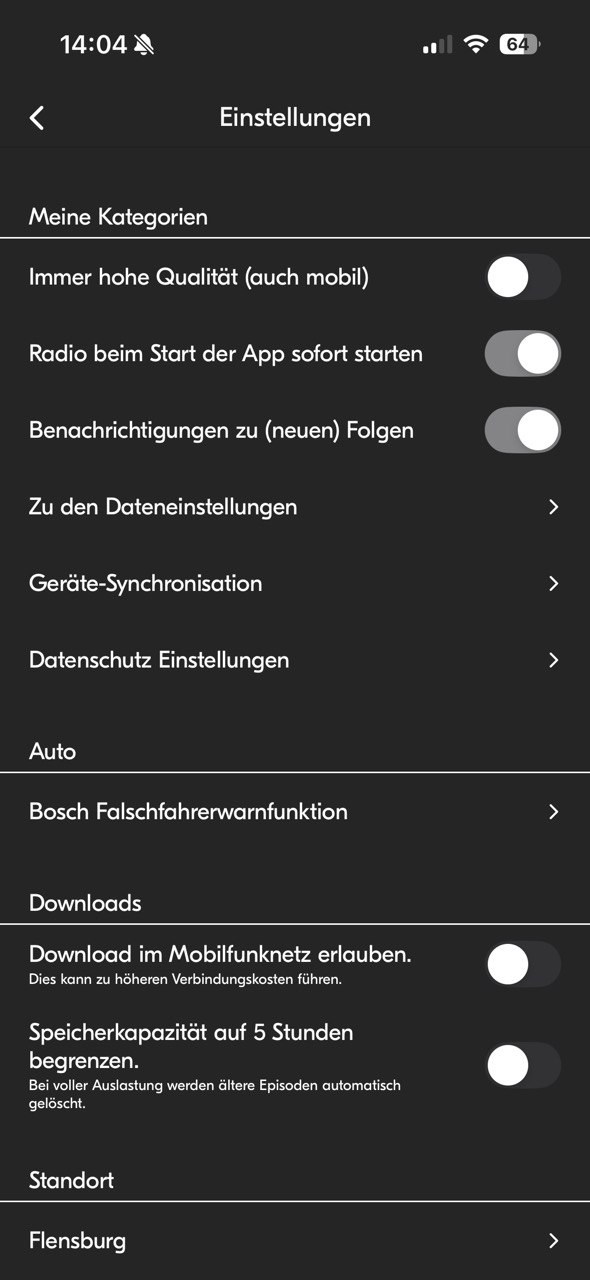

Also habe ich in der Radioplayer-App eingestellt, dass sie beim Öffnen der App direkt das Radio starten soll:

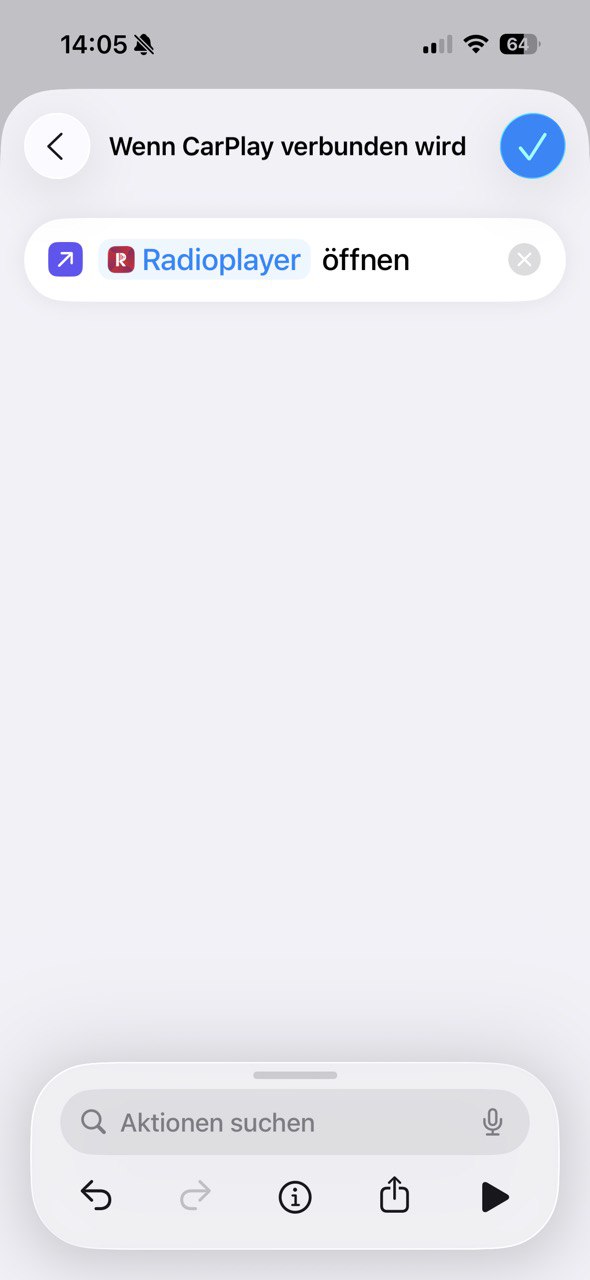

Und dann habe ich einen Shortcut erstellt, dass sobald das iPhone sich mit Carplay verbindet, die Radioplayer-App geöffnet werden soll (die dann ja beim Öffnen direkt den Sender startet):

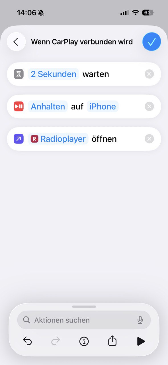

Das hat beim ersten Versuch auch wunderbar geklappt aber die nächsten Tage, ist dann trotzdem immer ein Podcast über die Apple Podcast-App gestartet. Das Radio wurde also nicht gestartet.
Heute hat es dann seltsamerweise wieder 1x funktioniert aber beim zweiten Mal wurde dann auch wieder der Podcast abgespielt. Ich habe auch schon andere Kombinationen mit "Warten" und "Wiedergabe anhalten" ausprobiert aber das hat auch alles keine Abhilfe geschaffen:

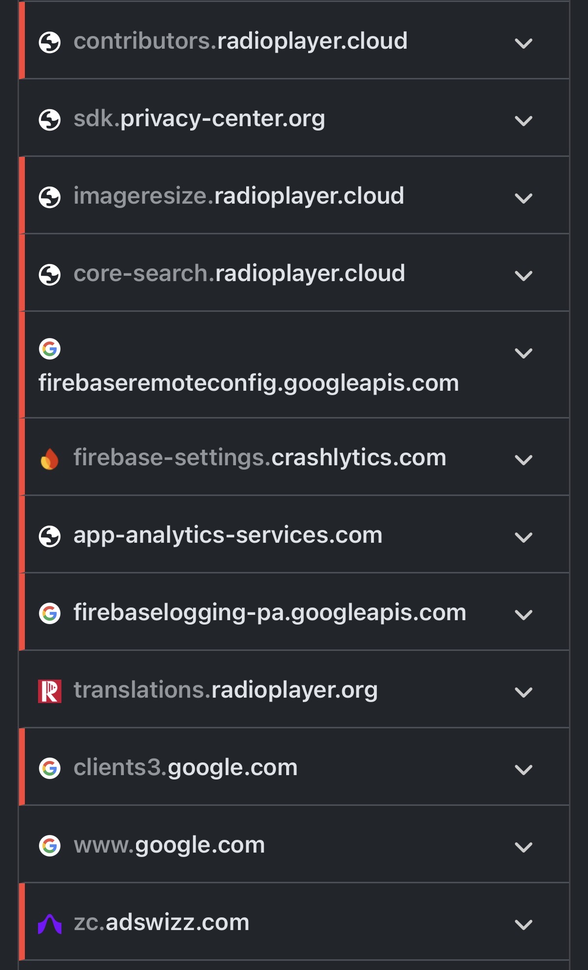

Nochwas zu Radioplayer.
Das App telefoniert nach Hause. Machen Receiver und Broadcasts nicht.
Im Bild alle Aufrufe nur vom Radioplayer direkt nach start der App.
Tracker sind in der App deaktiviert.

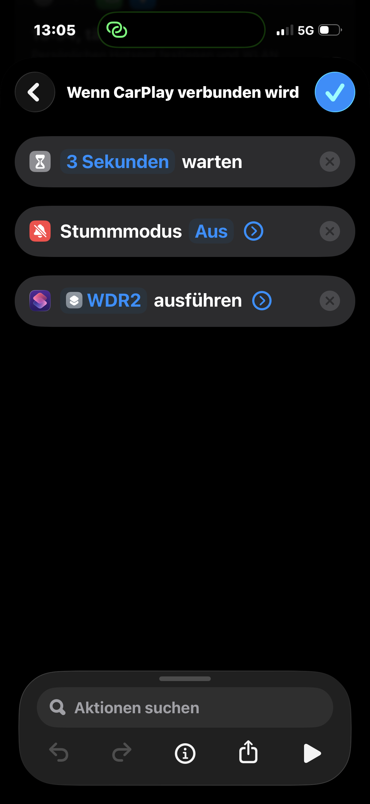

Danke für den Hinweis. Hast du auch eine Verzögerung (Warten) eingebaut oder direkt wenn Carplay verbunden wird Spiele Sender XXX?
Buginithi
Buginithi28.10.2513:08
Hab auch eine kurze Wartezeit von 3 sek. drin.

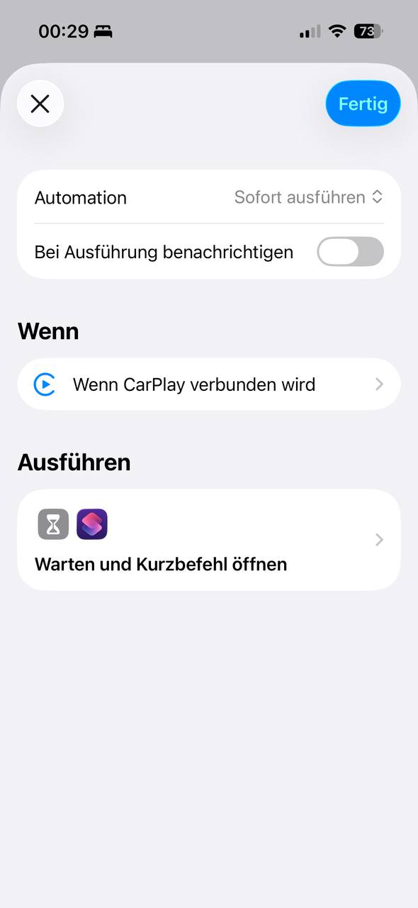

FuXx28.10.2519:10

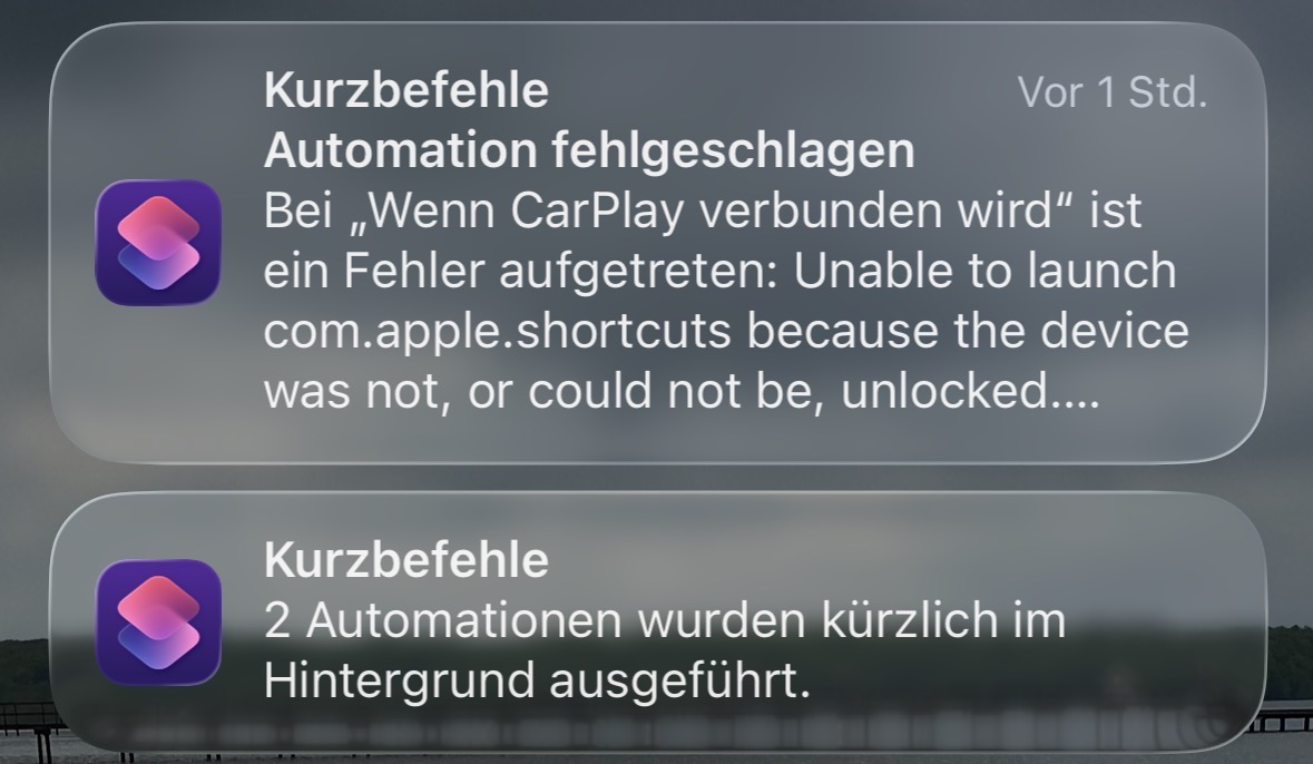

Danke @Buginithi, es scheint nun stabil zu klappen mit dem Shortcut. Allerdings erhalte ich trotzdem immer diese Fehlermeldung:
Hast du das auch oder hast du eine Idee?

FuXx29.10.2516:27

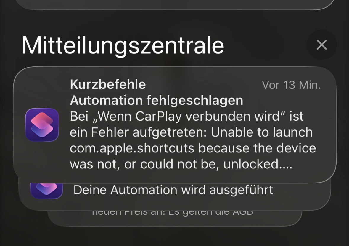

Es funktioniert ja nun recht zuverlässig, jedenfalls gestern und heute. Trotzdem erscheint immer diese Fehlermeldung:

Zeig nochmal die Automation.

Habe mich auch zu früh gefreut, heute Abend hat es 2x nicht funktioniert und es wurde wieder Apple Podcasts abgespielt und es kam auch wieder die Fehlermeldung. Momentan nutze ich Radioplayer, aber auch bei Radio Receiver erhalte ich die Fehlermeldung und da wurde auch wieder Apple Podcasts abgespielt.

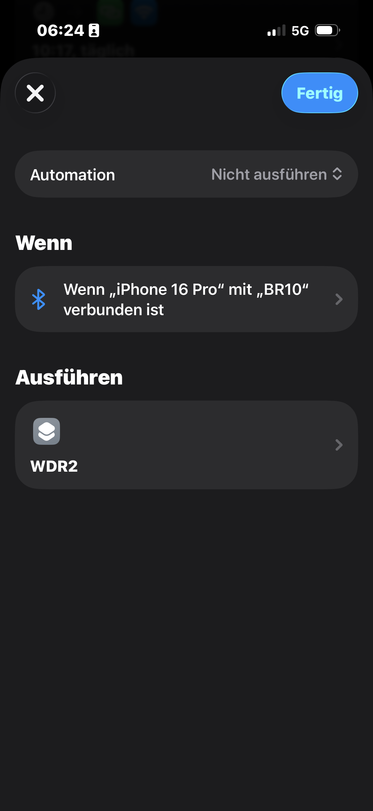

Ich hab das Heute mal mit Bluetooth anstatt Carplay getestet.
Das geht auch. Nur ist mein nachgerüsteter Bluetooth Empfänger noch schneller wie das Minix Carplay Display. Die Wiedergabe startet. Aber sobald die Carplay-Verbindung steht, stoppt die Wiedergabe. Bei dir wird vermutlich dann der Podcast starten.
Wenn aber bei dir die Bluetooth Verbindung zu Radio länger dauert wie die Carplay Verbindung, könnte man es mal über Bluetooth als Auslöser versuchen.

Mit Bluetooth habe ich es auch schonmal getestet, das geht aber auch nicht zuverlässig, da die Bluetooth-Verbindung ab und zu doch schneller als die Carplay-Verbindung ist. Ich werde die Wartezeit nach der Carplay-Verbindung mal etwas hochstellen.

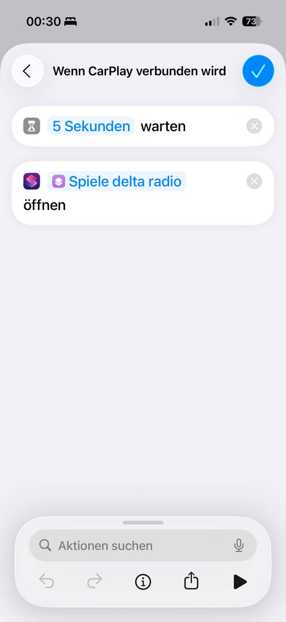

FuXx01.11.2518:59
Ich habe die Automation nochmal neu erstellt und dort konnte ich direkt den Kurzbefehl auswählen für Radioplayer (Delta Radio), vorher hatte ich den Kurzbefehl ja nachträglich in meiner vorherigen Automation eingefügt. Seitdem erhalte ich jedenfalls keine Fehlermeldung mehr und mir ist aufgefallen, dass die Radioplayer-App nun automatisch von Carplay geöffnet wird, das war vorher jedenfalls nicht der Fall. Ich werde mal beobachten, ob das nun stabil läuft.
