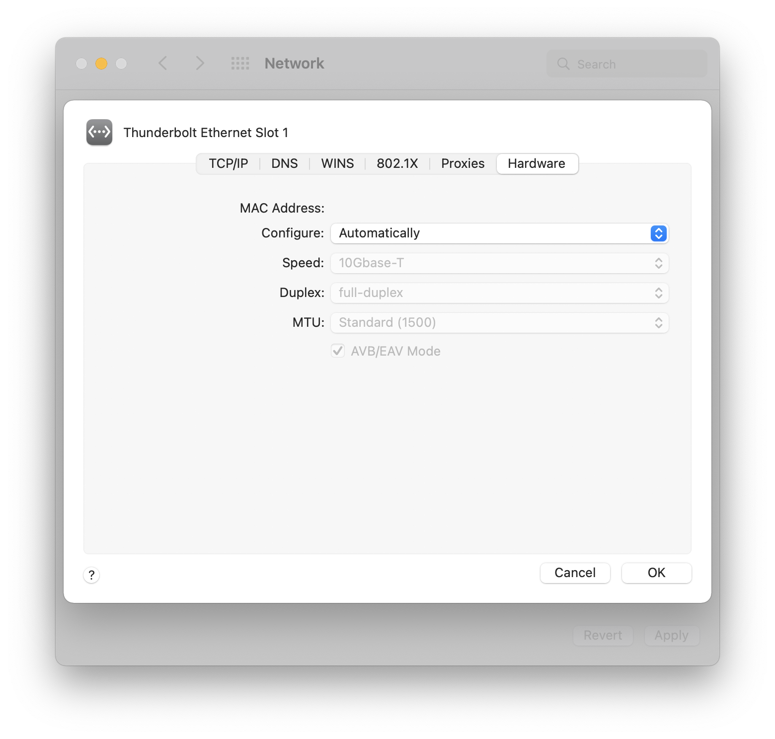

Was sagt denn der Dialog unter Systemeinstellungen/Netzwerk/Dein Ethernet-Anschluss/Weitere Optionen.../Hardware?

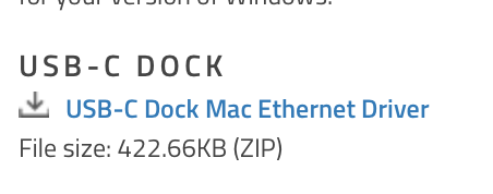

Nö, unter dem Punkt USB-C-Dock gibt es auch solche für den Mac.
Ist nur ein Versuch - bei mir hat es geholfen

Komisch, dass der OWC-Support tausend unwichtige Dinge abfragt, aber darauf bisher nicht hingewiesen hat.
Da steht aber USC-C Dock, ich hab ein TB4-Dock...

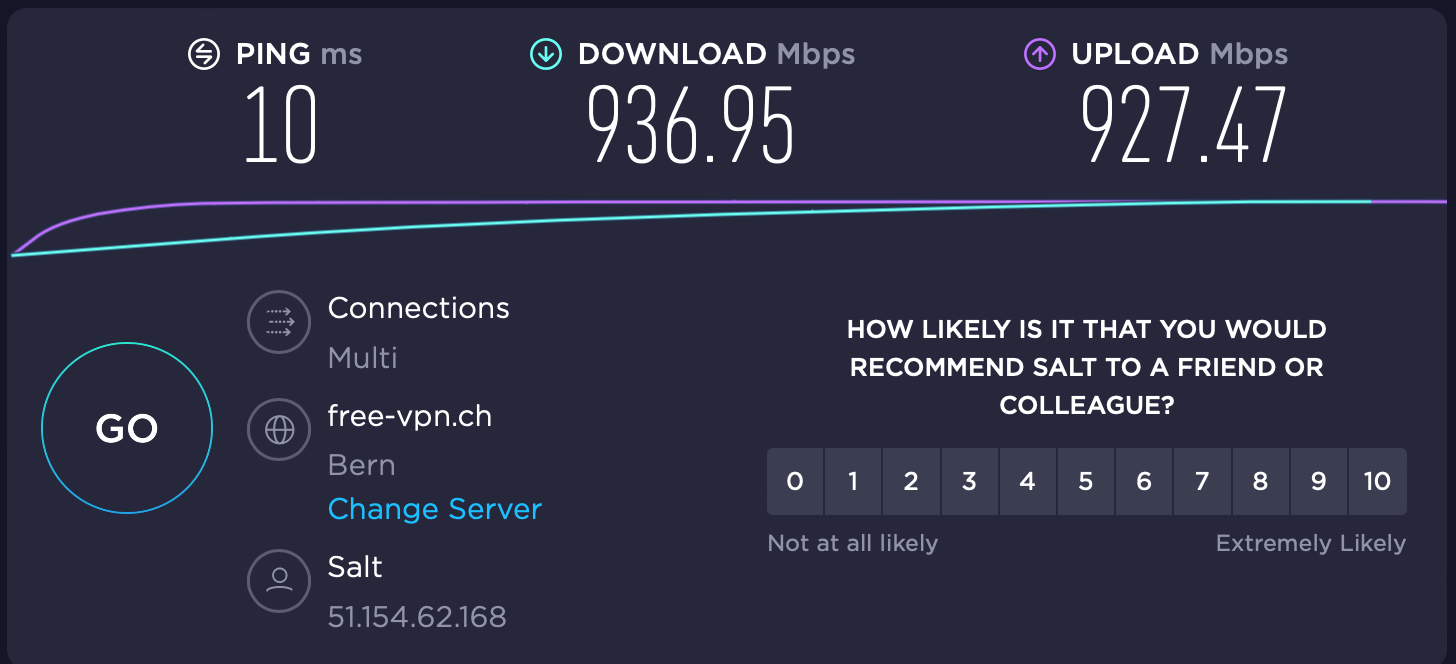

Womit testet ihr euren Ethernet Port am OWC?
Bei mir kommen auf jeden Fall die 100Mbit (down) und 58 Mbit (up) meiner Leitung an.

Ich brauche dazu spendetest.net - mein Internet hat 10Gbit.
Wenn da 920Mbps ankommt passt est

Nö schon richtig 10Gb - habe aber hier am Mac ein 1GbE, da kommen die 10Gb eben nicht an.

Also ich sitze jetzt zu Hause an meinem Rechner, an dem hängt ein OWC TB4 Dock und von meinem NAS kommen > 100Mbyte/s an und zwar ohne irgendwelche zusätzlichen Treiber.
Vielleicht liegt es bei Hans ja am Kabel ...

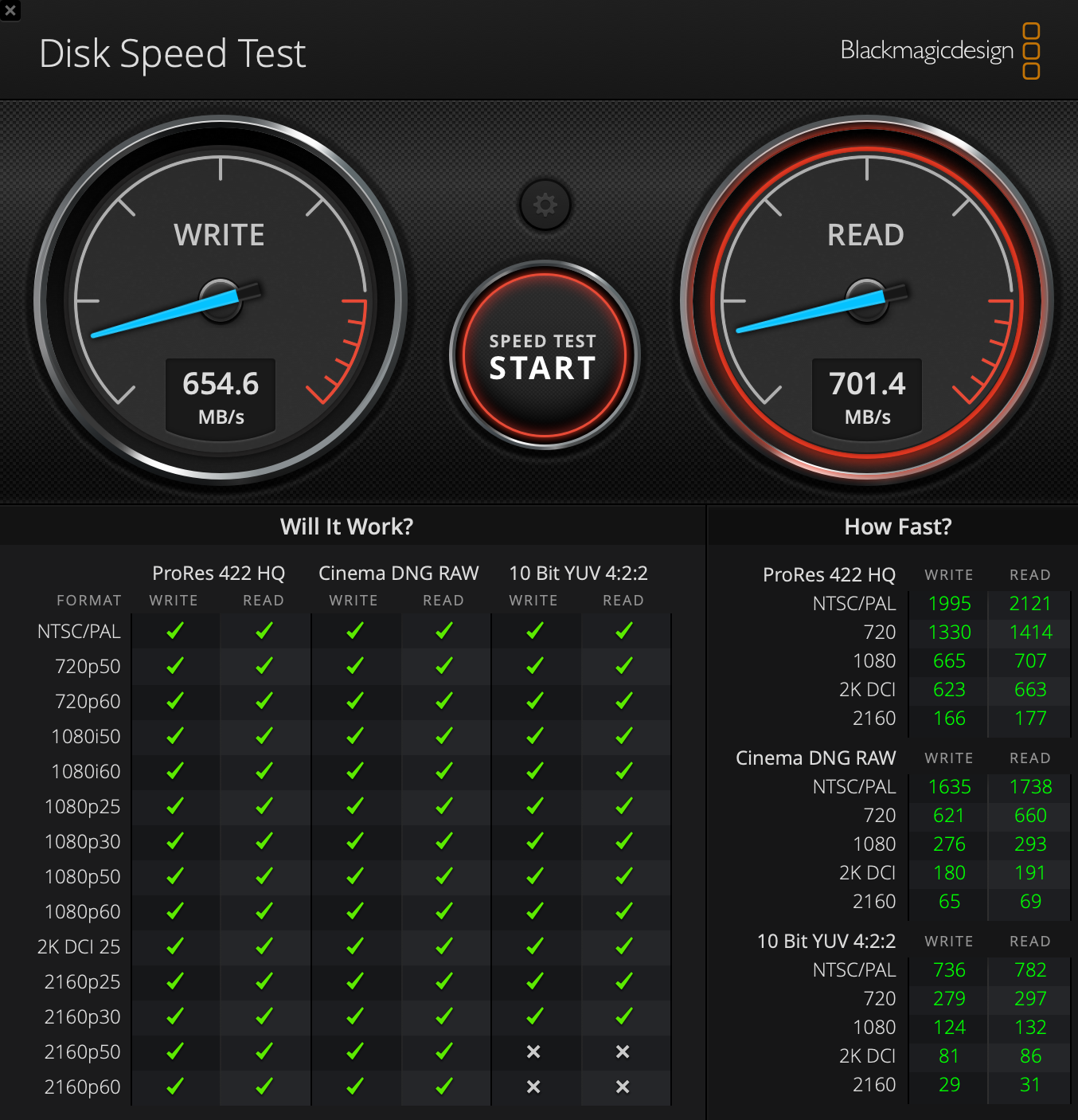

Also das hier schafft die Samsung T7 2TB direkt ans 16" M1 Max Book angeschlossen:

Interessant, aber was die Performance einer mit USB3.2 angeschlossenen SSD mit der Problematik zu tun?
Gammarus_Pulex
18.02.22
13:13
pstoehr
Am Windowsrechner und Intel Mac schafft die gleiche Platte mit dem gleichen Kabel annähend 1000 MB/s.

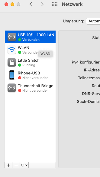

Ist der verbundene Nezwerkanschluss auf der ersten stelle in der Systemeinstellungen. Falls nicht, dann wird wlan für die Datenübertragung verwendet.
Siehe Bild

Witzigerweise sind diverse USB-C-SSDs (Hardware-Raid) am OWC-Dock schneller, als direkt am MacBook angeschlossen. Das hatte ich auch schon in einem Test zu einem baugleichen Dock gelesen.

Zum Vergleich:
MacBook Pro M1 Pro per TB4 an Caldigit Element Hub. Von dort mit Billig-USB-Adapter auf Ethernet. Mit iperf3 ca. 600 bis 800 Mbit/Sec gemessen.

Julio
Das ist leider ein Irrglaube, dem ich auch aufgesessen bin. Siehe Erklärung von Marcel Bresink hier :
Einfach WLAN ausmachen, aber das hat Hans ja schon...

Zum Vergleich:
Ja, das wäre dann für eine Gbit-Verbindung halt auch echt schlecht.
