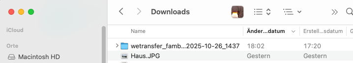

Ich habe auf meinem Mac im Finder-Fenster das Programm Keka in die Symbolleiste eingefügt (unterhalb der Fenstertitelzeile als eigenes Icon), um dort Dateien zum Packen draufziehen zu können. Jetzt funktioniert das nicht mehr (macOS 15.7.1).

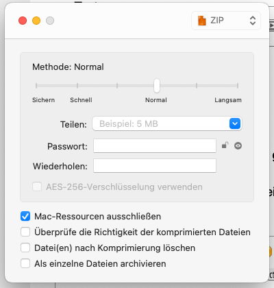

Ziehe ich die Datei auf das Icon in der Symbolleiste des Finder Fensters, bekomme ich ein Einstellungsfenster von Keka, in dem ich das Packen nicht starten kann. Das war bisher nicht so. Bisher wurde dann die Datei einfach gepackt und Keka wieder beendet.
Das ist auch so, wenn ich eine Datei auf das Symbol im Dock ziehe.
Wurde da etwas in macOS angepasst? Oder an Keka (ich glaube, da gab es letztens ein Update)? Hat jemand eine Idee, wie ich wieder ein Programmicon in das Finder-Fenster bekomme, dass es per D&D sauber funktioniert?

Hier mal mein Finder-Fenster:
Da kommt dann das:

Ha. Jetzt hab ich es. Wenn ich ein einfaches Bild packen möchte funktioniert es. Ich möchte jedoch eine App packen. Dann kommt:
Warum funktioniert D&D von Apps auf das Icon nicht? Das habe ich sonst machen können.
