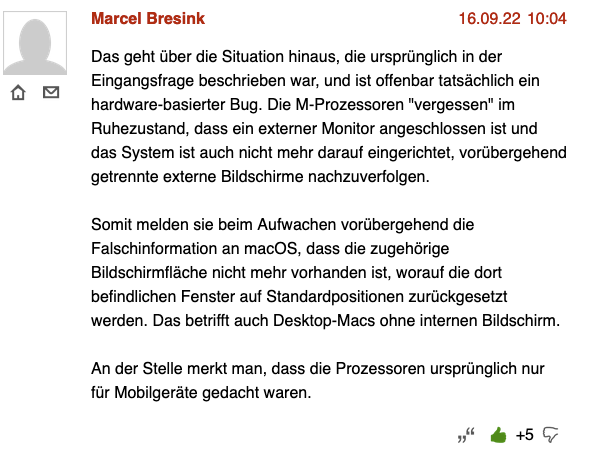

Im Zusammenhang mit unserer laufenden Diskussion hier erinnere ich mich jetzt erst wieder an ein Statement von Marcel Bresink zu einem "Monitor-Bug" bei Apple-M-Prozessoren und macOS, welches ich seinerzeit mit einem Screenshot für mich abgespeichert hatte:
Ob das tatsächlich auch für das hier diskutierte Phämomen ursächlich ist, kann ich natürlich nicht sagen… aber die Vermutung, dass es da inhaltliche Zusammenhänge gibt, liegt natürlich nah. Ich bin gespannt, ob wir es noch erleben können, dass Apple sich solcher Baustellen tatsächlich mal annimmt, anstatt jedes Jahr im Herbst immerfort neue (und oft nicht ausgereifte) Versionen von macOS auf den Markt zu werfen…
