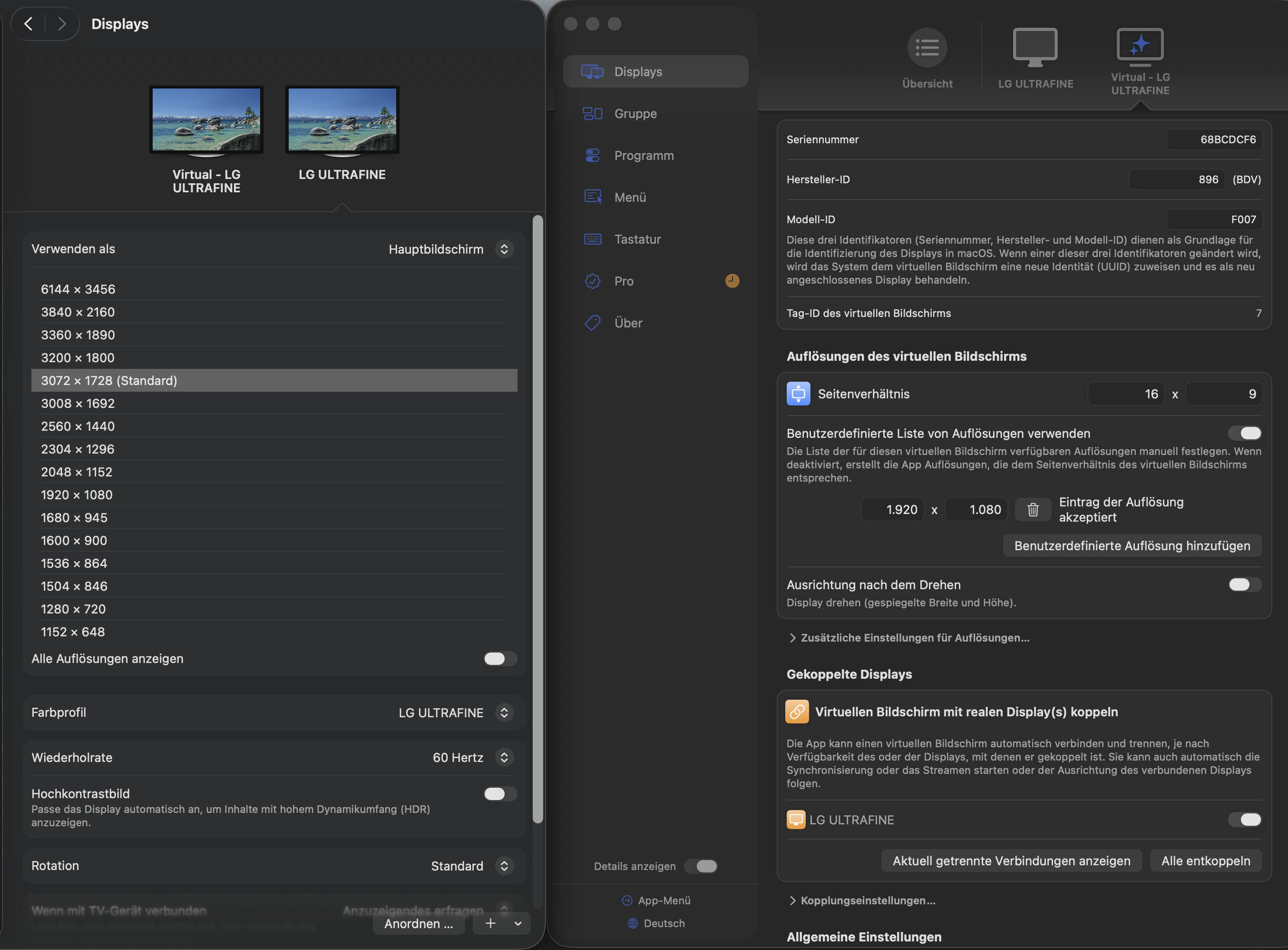

Das mit HiDPI habe ich noch nicht so recht verstanden. Momentan habe ich es aktiviert (mit der nativen Skalierung auf die Hälfte). Wie geht das sonst?
Ich experimentiere auch noch mit den verschiedenen Helligkeitsoptionen und deren Auswirkung auf den Verbrauch etc. da ist noch viel auszuprobieren.

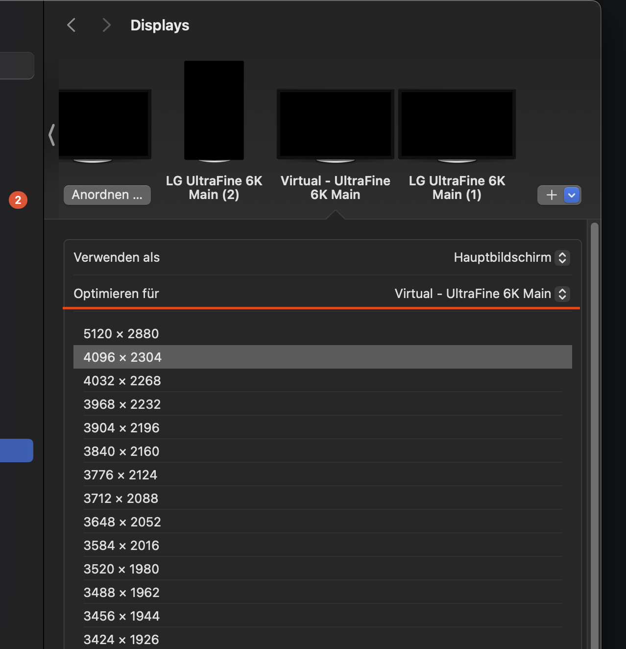

Ich will's versuchen, hänge aber fest. Sorry, wo finde ich den Punkt "optimieren für…"?
Und wo muss ich dann die Auflösung 4096 x 2304 einstellen?
Und kleiner Hinweis: Folgt man exakt Deiner Anleitung, hat man plötzlich keine Fenster mehr, nur noch ein leeres Hintergrundbild, weil der Hauptbildschirm umgestellt wurde.
aibe
07.11.25
18:34
sonorman
Komisch. Bei mir ist dies zu sehen
Muss morgen mal in Ruhe die ganzen Einstellungen in BetterDisplay durchgehen, ob ich da ggf. irgendwo noch einen haken gesetzt habe, der das ggf. "freischaltet".
Das Problem mit den verschwundenen Fenstern hatte ich auch. Allerdings weiß ich gerade nicht mehr, wie ich das dann nachhaltig umgangen habe.

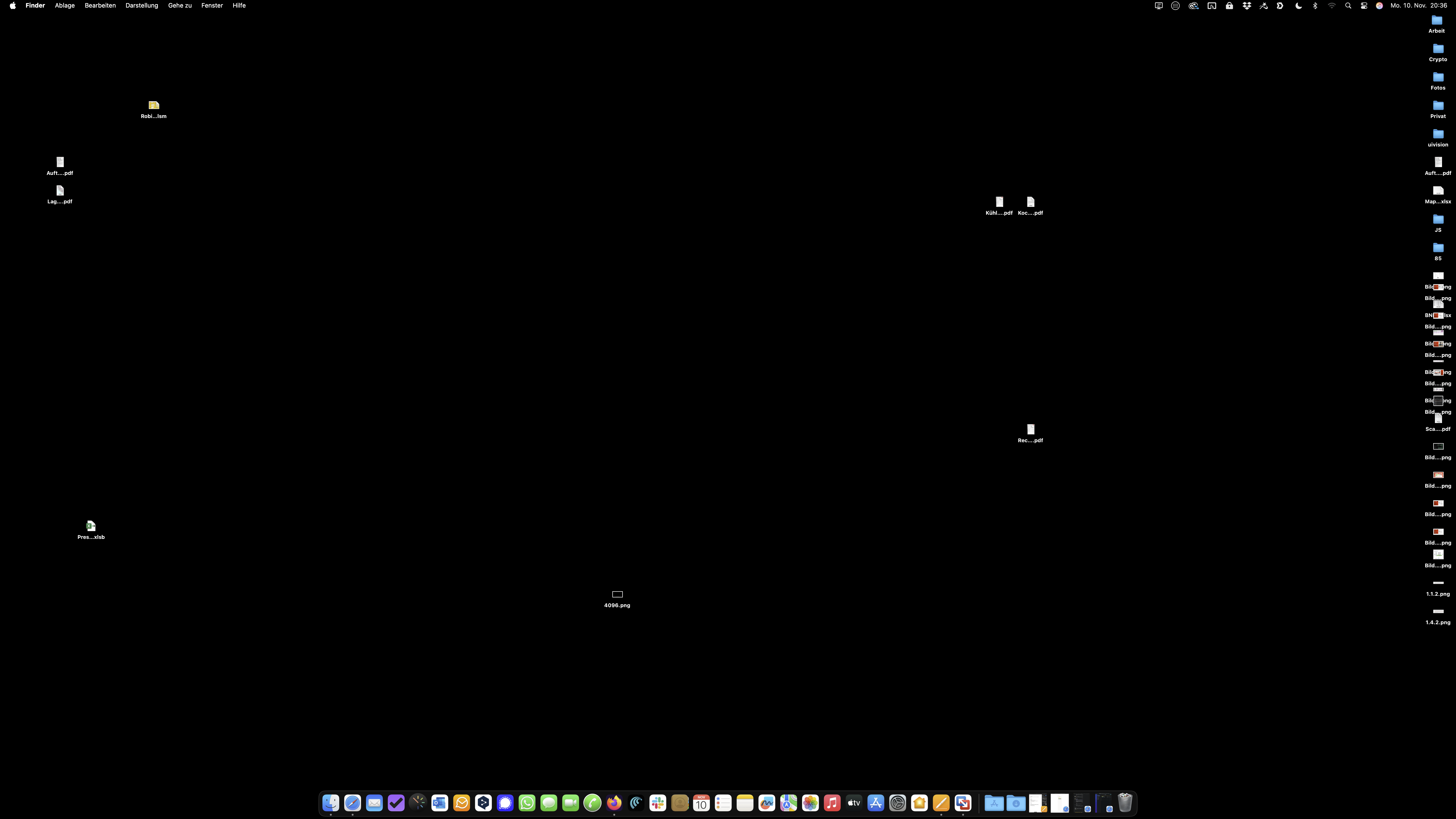

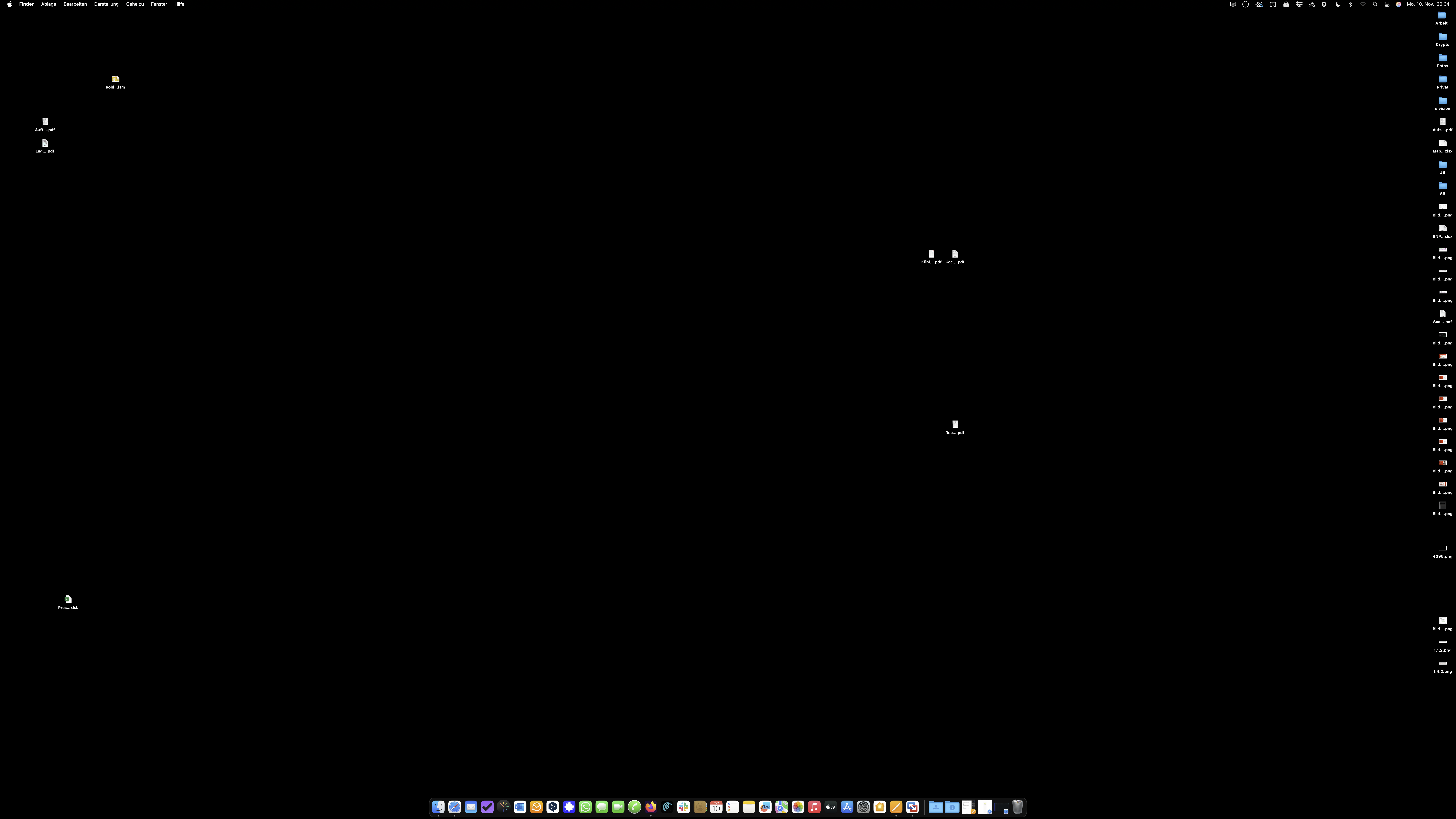

Habe hier einmal je einen Screenshot gemacht. Einmal mit 4096, einmal mit 3072. Der Unterschied in Sachen "Platz" sollte deutlich erkennbar sein.
Ich bitte den etwas unaufgeräumten Desktop zu entschuldigen.
