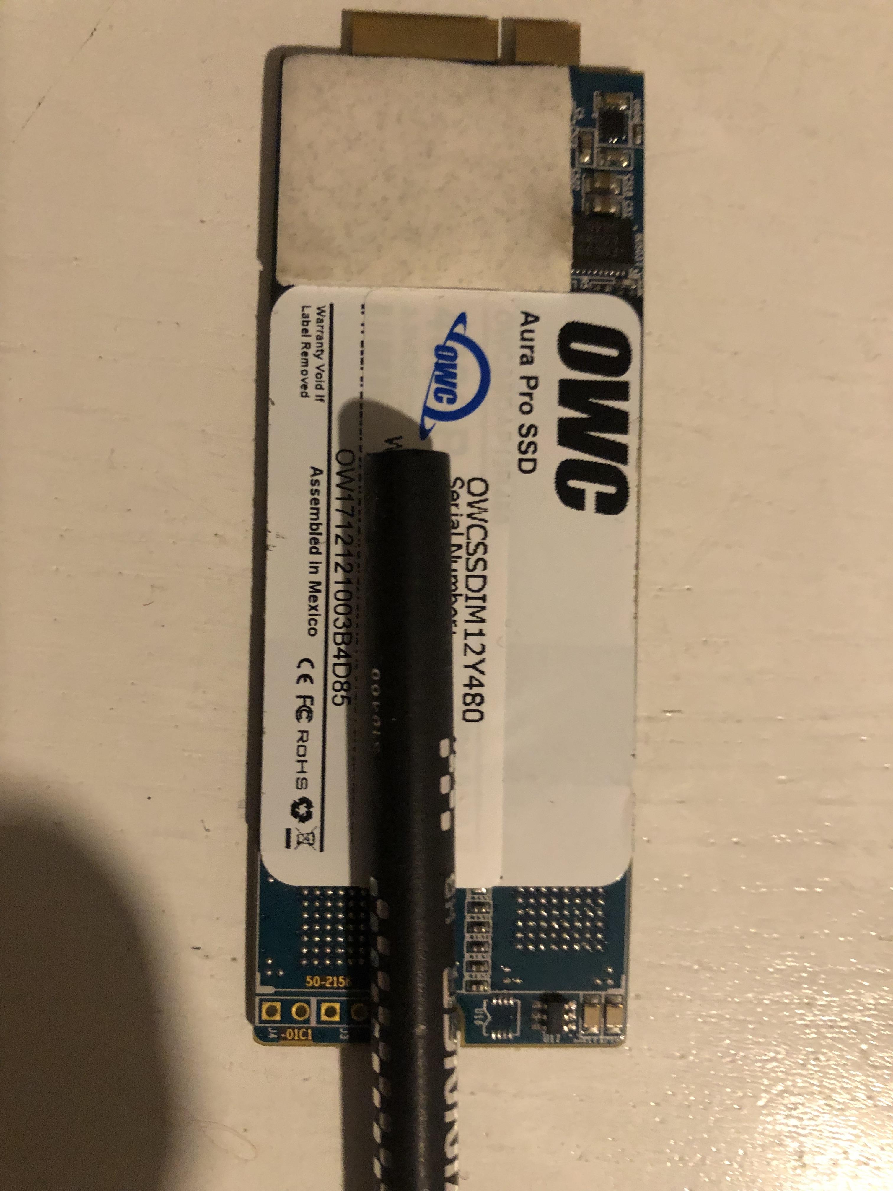

ich hatte vor Jahren mal einen 27" iMac, wenn ich richtig liege aus 2012 … bei dem hatte ich die FusionDrive SSD gegen eine von OWC getauscht. Der iMac selbst hat schon vor ein paar Jahren das zeitliche gesegnet, aber die SSD müsste noch OK sein. Da ich die SSD an sich nun für ein anderes Projekt gut gebrauchen könnte, suche ich nach dem passenden Adapter … leider habe ich schon einen Fehlkauf hinter mir, darum die Frage, kann mir jemand sagen, welchen Adapter ich da brauche?
Hier die ein Bild von der SSD
Danke schon mal

Nein, das wird auf gar keinen Fall passen, denn das wäre für eine NVMe-SSD und keine SATA-SSD. Man sieht schon, dass der Anschluss ein anderer ist.
Es gab damals von OWC ein passendes "Envoy Pro"-Gehäuse zur Weiterverwendung der ausgebauten SSD. Aber lohnt sich das? Das Gehäuse dürfte teurer sein als die alte SSD.

In den 2012/early 2013 Serien wurden im MBA und im MPB / iMac definitiv andere SSDs verbaut. Man sieht es, wenn man die vergleichbaren Serien bei Transcend ansieht.
MBA: 520 Serie
MPB: 720 / 725 Serie
Die Serien sind unterschiedlich lang und breit.

Die SSDs der Late 2013 iMacs sind wieder ein anderes Thema. Andere physikalische Schnittstelle, anderes Protokoll (NVME, bis early 2013 AHCI). Bei Transcend ist das ist 8..-Serie.
@X-Jo
Die Dimension der OWC sind leicht anders als die original Apple-SSDs. Deswegen gibt es physikalisch Probleme, die Dinger ins Gehäuse zu packen. Man bekommt aber den Schnittstellenteil relativ einfach aus dem Gehäuse...
Trotzdem, eine Samsung 970 EVO plus 500GB kostet 50€. Ein Adapter für die OWC mindestens 35 €. Nicht rentabel. Zudem, die OWC-Dinger sind auf dem Gebrauchtmarkt durchaus begehrt und erzielen locker 40 €.
