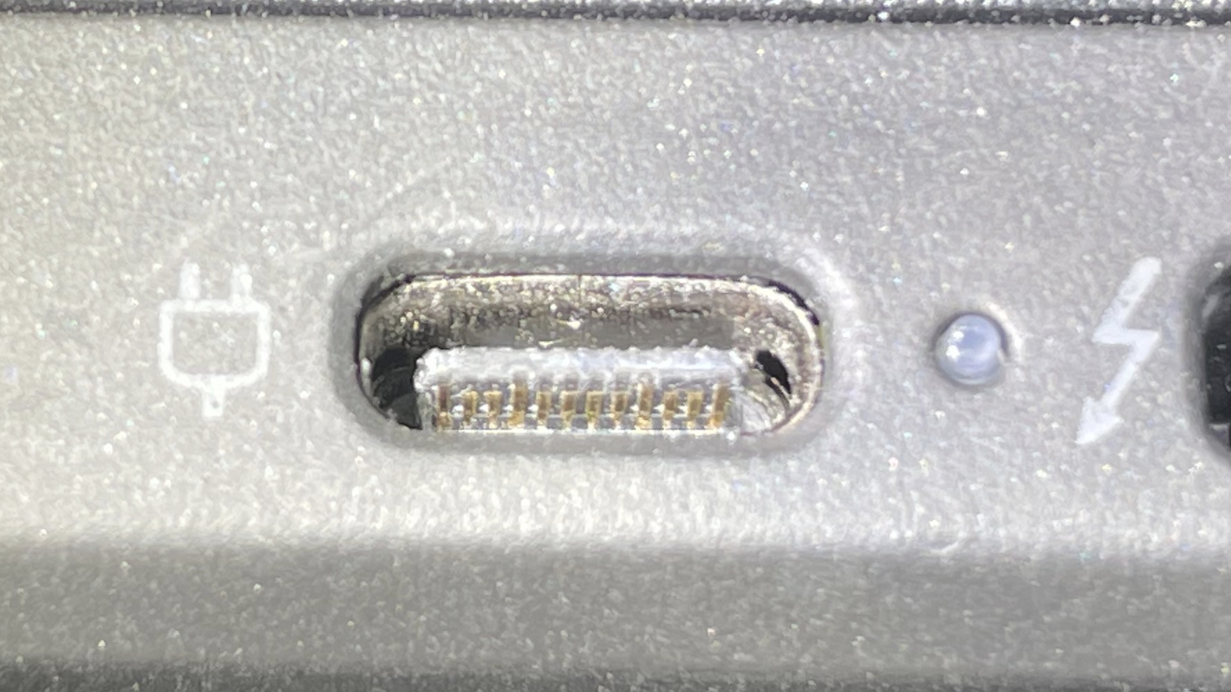

Wenn etwa das Kabel einen Kurzschluss hat oder durch welche Einwirkung auch immer, die Pins der USB-C Buchse verbogen sind und so einen Kurzschluss verursachen, dann kann das auch einen Computer lahmlegen und im schlimmsten Fall (Gewalteinwirkung) nicht mal unter die Garantie fallen. Oder wenn etwa ein Metallspan oder ein Fitzelchen Kupferdraht aus einer Litze im USB-Stecker oder der Buchse stekt, kann auch hier ein Kurzschluss besagtes Verhalten hervorrufen.
Hier ein Beispiele eines defekten USB-C Ports aus einem Lenovo Thinkpad (Quelle

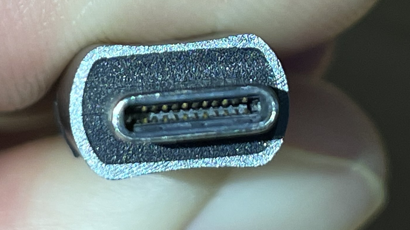

Vor dem Einschicken würde ich nochmal den USB-C Port der SSD mit einer Taschenlampe und ggf. Lupe sowie die Kabel untersuchen und ein anderes Kabel testen. Sowohl Buchse als auch die Stecker haben mehrere kleine Metallzungen, die unter Umständen ausbrechen oder sich verbiegen können. Ein guter Port und ein gutes Kabel sollten etwa so aussehen:
USB-C Buchse
USB-C Kabel
Die massive Reaktion (Mac startet nicht) lässt einen Kurzschluss in Buchse oder Kabel etwas wahrscheinlicher erscheinen als einen defekten Controller-Chip, aber möglich ist beides.
