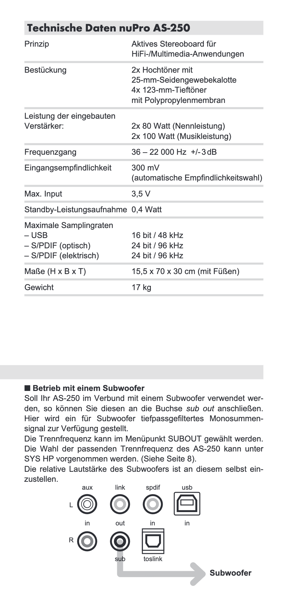

Marcel_75@work
20.11.23
22:16
Er hat einen
NuPro AS-250
im Einsatz (wie ich auch gerade erst erfahren habe).
Im oben verlinkten PDF wird auf Seite 9 allerdings darauf hingewiesen, dass man per USB nur 16 Bit / 48 kHz hat.
Aber bei S/PDIF (egal ob optisch oder elektrisch) wären es die gewünschten 24 Bit / 96 kHz.
sonorman
20.11.23
22:23
Also ein „Sounddeck“.
Gut, das ist jetzt nicht so high-endig, als dass man da einen riesen Unterschied zwischen CD-Qualität und Hi-Res erleben könnte. Ich denke, ein Interface wie dieses
würde völlig ausreichen. Darüber geht auch 24/96.

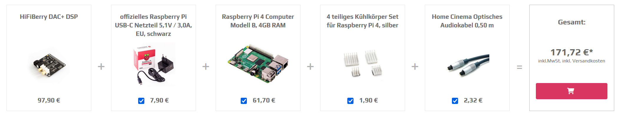

haschuk
21.11.23
13:40
Eine komplett andere Idee:
Darauf Volumio in der free-Version. Ist Dank fertigem Image innerhalb von 5 Minuten eingerichtet. Dazu nochmal 2 Minuten für die Einrichtung der App aufm Mobiltelefon. Musikdaten auf einem Mini-USB-Stick an den PI oder per SMB-Freigabe vom iMac.

Marcel_75@work
21.11.23
14:08
haschuk Das wäre leider zu "bastelig" (der Pi möchte dann ja auch mal ab und an Updates oder gar Upgrades), das überfordert meinen Kumpel mit Sicherheit – er ist wie gesagt alles andere als IT-affin.
Deshalb ist die Variante mit dem weiter oben verlinkten
DSD TECH SH-AU02A
besser geeignet, weil er sich da wirklich um gar nichts kümmern muss – anstecken und läuft.

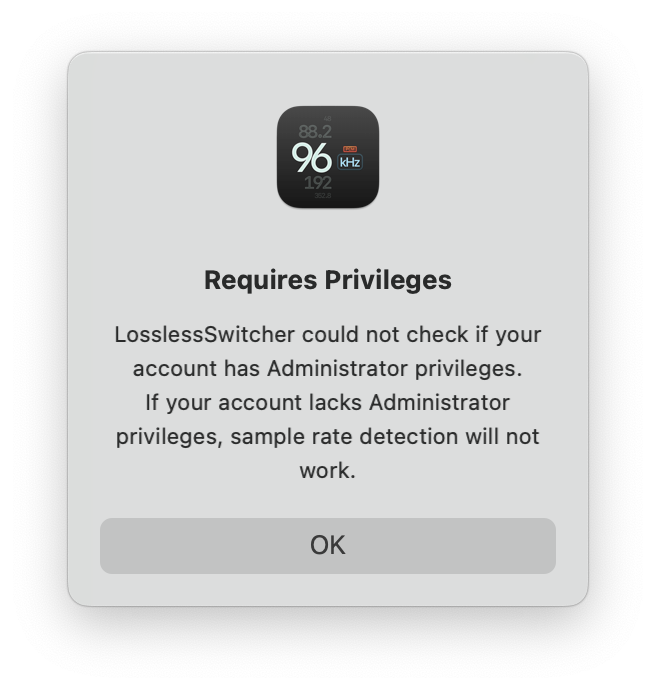

Marcel_75@work
21.11.23
15:48
Mmh, den LosslessSwitcher kann man zumindest schon mal nicht ohne weiteres in einem "Standard"- statt "Administrator"-Account nutzen:
Marcel_75@work
21.11.23
15:51
Und auch wenn man es per Terminal mittels
/Applications/LosslessSwitcher.app/Contents/MacOS/LosslessSwitcher
versucht zu öffnen, mag er nicht:
Marcel_75@work
21.11.23
15:52
Aber trotzdem interessant, danke
vta für den Tipp.
vta
21.11.23
15:55
Marcel_75@work
Mit 'sudo' versucht, sofern konfiguriert?
Habe gerade weder Zeit noch Lust es selber zu testen (auch da ich derzeit keine Verwendung dafür habe).

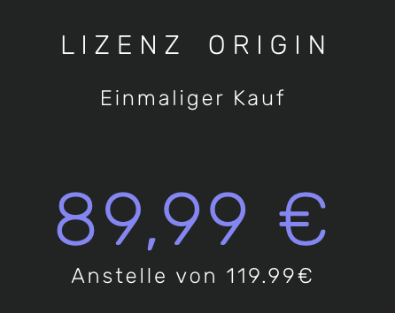

Marcel_75@work
21.11.23
16:58
vta: Ja, selbst per sudo geht das so leider nicht. Und mit einem Admin-Account arbeiten mag der durchschnittliche User "ok" finden, ich rate davon aber grundsätzlich ab und empfehle immer, einen Standard-Account für die tägliche Arbeit zu nutzen.
sonorman: Für
BitPerfect
gab es seit > 4 Jahren kein Update mehr… das Projekt scheint also "tot" zu sein.
Ich denke mal
Audirvana Origin
für 89,99 € wird es werden.

Marcel_75@work
Ich nutzte ebenfalls keinen Admin-Account.
Habe wie gesagt momentan keine Verwendung dafür und ich bin bei dem Thema nicht mehr so auf dem laufenden, wie noch vor x-Jahren.
Vielleicht mal den Entwickler kontaktieren.
"LosslessSwitcher is licensed under GPL-3.0."
Ich denke mal
Audirvana Origin
Finde ich heftig... bzw. mir wären 90€ für einen Software-Player zu viel.
