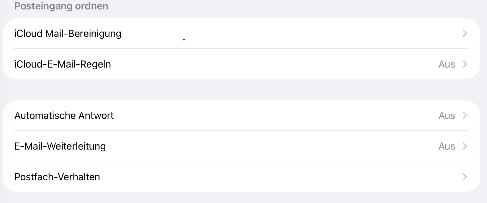

Wenn Du einen iCloud-eMail-Account nutzt, kannst Du die Regeln in icloud.com ( Anmelden => Mail => Zahrad => Regeln ) einstellen. Die tauchen auch auf bspw. dem iPhone auf: Einstellungen => Apps => Mail => Mail Account => Account wählen => Regeln. Ich würde mir die Regeln notieren, alles löschen und einmal in iCloud.com neu erstellen.

Auf dem iPhone lassen sich die Regeln auch über Einstellungen > iCloud > iCloud Mail > iCloud Mail Rules einstellen. Das Problem dabei ist, das diese Regeln über iCloud generell doch sehr eingeschränkt sind.
