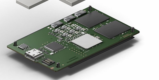

Leider habe ich nur eine schlechte Nachricht: Das Öffnen der Samsung T7 (touch) kann man sich sparen. Wie das angehängte Bild zeigt, sind SSD-Speicher und Controller auf einer Platine verlötet.
Alternative für den Neukauf: SanDisk Extreme PRO Portable. Da steckt eine SSD von Western Digital im Standardformat 2280 drin, die man entnehmen und mit einem SSD-Gehäuse betreiben kann, wenn der Controller mal abraucht.
Hilft Dir leider momentan nicht, aber vielleicht jemandem, der vor der Kaufentscheidung für eine externe SSD zur Datensicherung steht.
Das Bild hatte ich inzwischen auch schon gefunden und damit zumindest die Hoffnung aufgegeben den Speicher irgendwie ausbauen zu können. Es bliebe nur die Hoffnung, dass der Anschluss defekt ist, denn diesen könnte man sicherlich neu löten. Jedoch glaube ich nicht, dass dieser defekt ist. Der sitzt fest und wackeln am Kabel ändert daran auch nichts.

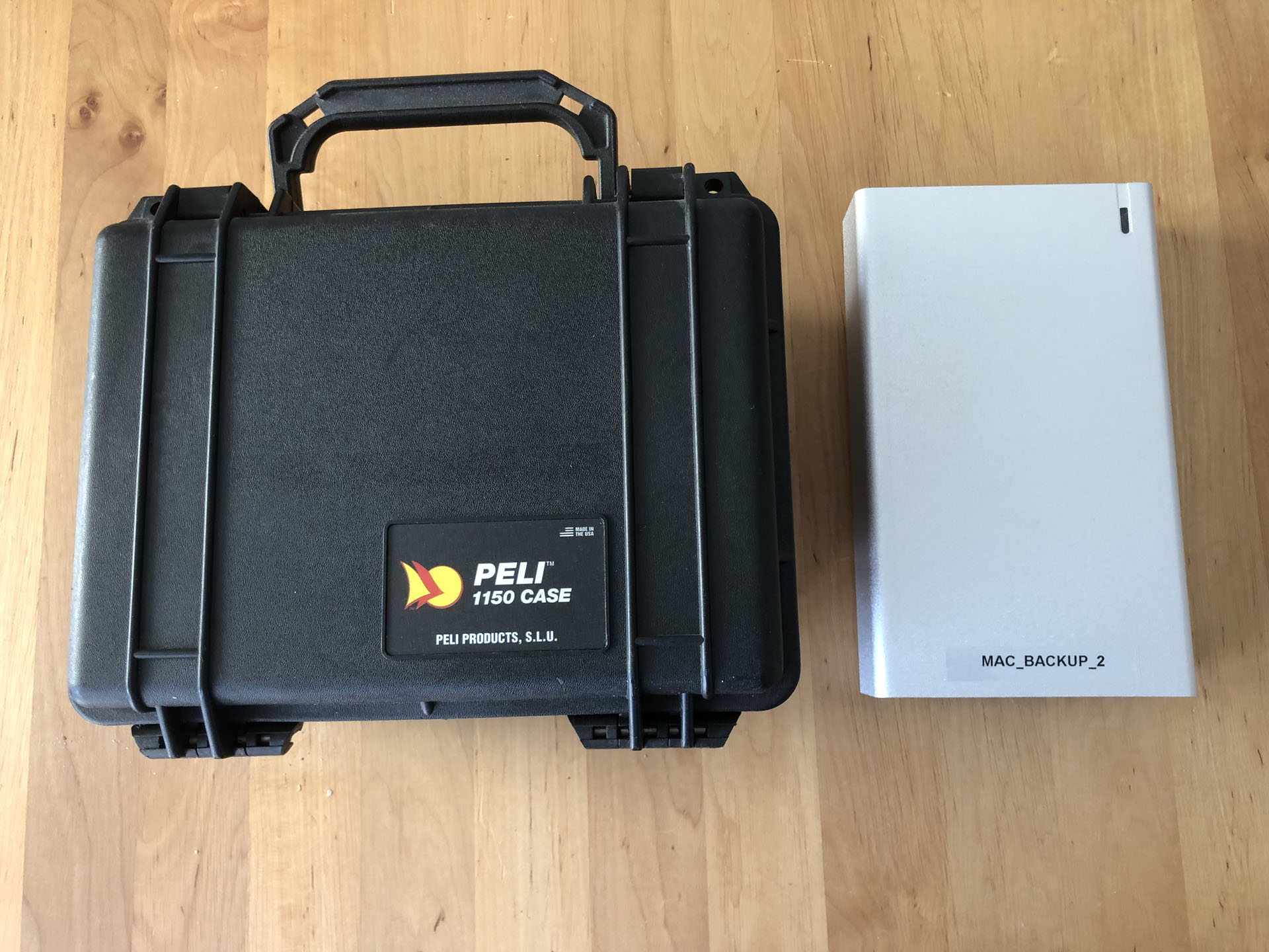

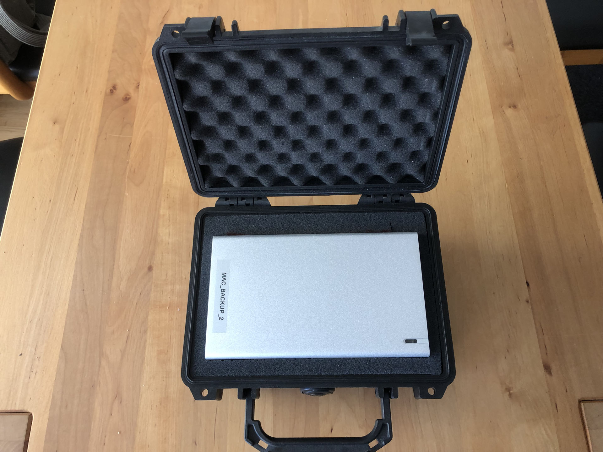

Vielleicht noch eine Überlegung zum Thema Sicherungskopie.
Ich habe immer eine verschlüsselte Sicherungskopie aller meiner Daten außer Haus bei einer Person meines Vertrauens. Dazu habe ich 2 Harddisks in jeweils einem Festplattenkoffer. Einer steht bei mir und einer bei dieser Person. Bei einem regelmäßigen Besuch tausche ich dann einfach die Koffer.
Als 3,5“-Festplattengehäuse nutze ich eines aus Aluminium (inXtron SK-3500) wegen der guten Wärmeableitung und als Festplatten die WD RED, weil die relativ wenig Strom ziehen und damit auch relativ wenig Abwärme erzeugen.
Als Koffer verwende ich Folgendes:
- Peli Case 1150
- Schaumstoff-Einlage aus sog. Rasterschaumstoff, bei dem man „Schaumstoffwürfelchen“ herausbrechen kann, sodass die HD perfekt umschlossen wird.
War allerdings teuer. Beides zusammen kam auf ca. 80 – 90 Euro pro Koffer.
