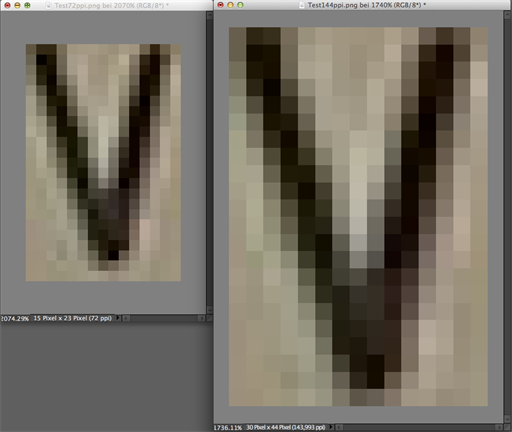

Nur was passiert bei der Bildbearbeitung?
Bisher war bei "100% Ansicht" ein Pixel des Bildes gleich einem Hardware Pixel des Displays.
Nun gibt es davon aber viel mehr - was passiert denn nun beim Retina Display?
Werden bei der 100% Ansicht vier Retina Pixel zu einem Bildpixel "zusammengefasst" und damit das Bild auf "normale" Größe skaliert? Oder wird jedem Pixel der Bilddatei ein Retina-Pixel "zugewiesen" - bei letzteren würden die Bilder deutlich kleiner, aber auch schärfer dargestellt.
Nur wäre gerade diese Schärfe bei der Retusche von Bildern kontraproduktiv - v.a. kleine Punkte, Fehler, Rauschen, Haare usw. würden beim Retina so klein, dass sie kaum zu sehen sind - bei der Ansicht auf einem herkömmlichen Display aber sichtbar.
Vor allem das Erstellen von Inhalten (meist ja kleine Bilder und Grafiken) fürs Internet würde bei diesem "Verfahren" schwierig.
Das hochskalieren würde aber ähnliche Probleme mit sich bringen.

Pixelgenaue Bearbeitung bei 100 % wird auf einem Retina-Display nur unter einer Lupe möglich sein!
Oder sieht jemand mit freiem Auge ein Pixel mit 0,1 Millimeter Seitenlänge?
Auch bei einem 72 dpi Montor ist pixelgenaue Retusche erst mit 200%-Vergrößerung machbar/sichtbar.
Vorausgesetzt man hat noch junge, gute Augen

ja, vielleicht wird es Dir nun klarer....
... um nicht skaliert (und damit unverfälscht) Bilder bearbeiten / beurteilen zu können ist nur eine 100% Darstellung (1Bildpixel=1Bildschirmpixel) geeignet
dabei geht es nicht darum jedes einzelne Pixel zu sehen

Ich verstehe das Problem immer noch nicht ganz. Wenn ich weiterhin Pixel sehen will, vergrößere ich das Bild soweit, bis ich das sehe, was ich eben sehen will.
Wenn ich für eine Pixel-Retusche auf einem normalen Display 200 oder 400% Vergrößerung brauche, dann stelle ich auf dem Retina-Display eben 400 oder 800% ein um das Bild in der gleichen Größe zu sehen. Das sollte ja nun wirklich kein Problem sein, egal wie die 100% in Photoshop definiert werden.

Auf Deinem 3. Beispielbild kann man doch sehr gut arbeiten! Nur das zweite ist merkwürdig verformt, weil es nicht ganzzahlig (oder in einem günstigen Verhältnis) skaliert wurde.
Abgesehen davon wiederhole ich, dass bei einer ausreichenden Pixeldichte des Monitors die Fehler bei der Skalierung so gut wie unsichtbar werden und man letztlich in jeder Vergrößerungsstufe gut arbeiten kann.
Die Fragestellung dieses Threads vernachlässigt auch, dass der Betrachter eines Bildes am Ende auch nicht die Pixel in Originalgröße sieht, sondern den Gesamteindruck des Bildes. Was spricht dagegen, dass der Bearbeiter des Bildes auch nur anhand des Gesamteindruckes arbeitet und eben nicht in der 100%-Ansicht - Voraussetzung: Der Monitor kann das Bild in sehr feiner Qualität darstellen.
Die Arbeitsweise in 100% ist uns deshalb so wichtig, weil wir bisher "miserable" Pixeldichten hatten. Mit besseren Pixeldichten verliert dieser Modus an Bedeutung!

Daran hat sich nichts geändert. Es steht lediglich mehr Pixelfläche in Photoshop zur Verfügung.
macintosh IIvx
Es wird nichts zusammengefasst. Wenn Du ein Foto öffnest, dass 1000 Pixel breit ist, dann wird dieses auf einem Retina-Display halb so groß dargestellt, wie auf einem Non-Retina Display... wenn Du in beiden Fällen mit identischer Zoomstufe draufschaust. Ob nun auf beiden mit 100% oder einem anderen, ist egal.
Wenn wir davon ausgehen, dass wir unser OS immer mit nativer Monitorauflösung betrachten, hängt die visuelle Größe des geöffneten Fotos einzig und allein von der Größe eines Pixels ab, den der Monitor pro Zoll ausgibt.
Möchtest Du auf dem Retina-Display das Foto mit den 1000 Pixeln genauso groß vor Augen haben wie bisher, musst Du es auf doppelte Größe zoomen.

Ich sehe auch das Problem nicht und auf jeden Fall Vorteile beim Retina-Display.
Aktuell würde der ganze Photoshop (noch nicht Retina) wie in Bild 2 dargestellt werden, bei 1440x900 HiDPI-Auflösung. Natürlich kann man auch für nicht-angepasste Apps dann auch bis auf 1920x1200 rauf gehen, was ja schon mal nicht schlecht sein sollte.
Aktuell kann man in Photoshop ja auch einstellen, welche Pixeldichte der Bildschirm hat und dann beim Zoomen wählen zwischen: "Tatsächliche Pixel", "Bildschirmgröße" oder "Druckformat".
1. Stellt eben 1:1 die Pixel dar, 2. stellt das Bild so groß es ganz geht dar, und Druckformat unter Berücksichtigung der DPI (von Bild & Bildschirm, wobei Bildschirm Standard ist 72 - habes mir aber ca. passend eingestellt) eben in der Ausgabe-Größe, um dann eben z.B. zu sehen, wie groß ein Druck wird.
Die einzige Frage, die sich wohl stellen wird, ist ob (im zukünftigen Retina-angepassten Photoshop) bei der Zoomgröße 100% das Bild dann aussieht, wie jetzt bei 100% oder wie bei 50%.
Also ob man für 1:1 Pixel dann auf 50% Zoom oder 100% Zoom gehen muss.
Normalerweise sollte ja bei 1440x900 HiDPI alles gleich groß bleiben, also evt. muss man auf 50% gehen für eine 1:1 Ansicht.
Bilder auf Webseiten müssten am Retina-Display ja dann auch mit 4 Bildschirm-Pixel pro Bildpixel (also 200%, was bei HiDPI dann evt. 100% sind) dargestellt werden, damit die Größe zum Text weiterhin passt.
Und klarerweise hat mein beim zoomen in Photoshop die Pixelwiederholung, da alles andere zum bearbeiten von Bildern im Detail ja keinen Sinn ergeben würde. Bikubische (oder bilineare) Interpolation z.B. wäre hier vollkommen fehl am Platz, da man die Pixel ja nicht verstecken, sondern möglichst klar sehen will, bei Bildbearbeitung.
Fazit: Derzeit bringt das Retina-Display bei Standard-Auflösung und aktuellem Photoshop mal gar keine Änderung, nur mehr Arbeitsfläche bei Bedarf, da man ja auch auf 1680 oder 1920 stellen kann. Natürlich in Vorschau u.ä. sieht man schon die volle Pracht. Da kann doch mal wer ausprobieren, wie es mit 1:1 Pixel aussieht. Ob eben verkleinert oder nicht.
Spätere Versionen werden es dann eben bei 100% oder bei 50% in 1:1 Bild zu Bildschirmpixel darstellen. Bei Video, Vektorgrafk, sehe ich schon die Vorteile, natürlich auch bei Drucksachen, etc. gleich am Bildschirm entsprechende Details in originaler Druckgröße (z.B. A6-Flyer) zu sehen. Auch andere Bilder, wie Fotos kann als ganzes betrachten, bei Bedarf aber trotzdem zoomen.

Um die ursprüngliche Frage nun abschließend zu klären. Hier Testergebnisse mit der "altmodischen" Software Adobe Photoshop Elements 10. In das Programm wird ein Bild mit 180 ppi geladen und in der Einstellung "1:1" angezeigt. So sieht das auf einem herkömmlichen Monitor aus:
21.06.12
11:49
Und so auf einem MacBook Pro mit Retina-Display, der in der Retina-Einstellung betrieben wird, hier allerdings pixelgenau wiedergegeben.
Man muss sich bewusst machen, dass das Retina-Display das ein Viertel so groß darstellt. Die "gesehene" Darstellung und Größe entspricht also exakt der, die man von einem konventionellen Monitor kennt. Die Schrift (im Menü) wird wesentlich schärfer dargestellt, ansonsten sieht es im Prinzip genauso aus wie oben.
21.06.12
11:56
Betrachtet man eine Detailvergrößerung der Pixel, die Photoshop quasi an das Display "sendet", so stellt man fest, dass keine Pixel verfälscht oder interpoliert werden. Wenn auf einem 144-ppi-Display jeweils vier Pixel die gleiche Farbe haben, wie das zugehörige Pixel auf einem 72-ppi-Display, ist die Bilddarstellung exakt identisch.
21.06.12
12:03
Wenn man dies mit Software gegenüberstellt, die sich bereits des Retina-Displays bewusst ist, erkennt man, dass die "neue" Software das Bild ein Viertel so groß darstellt. Hier ein Vergleich zwischen Photoshop und Vorschau, beide in einer "1:1"-Darstellung, wieder heruntergerechnet auf 72 ppi, so dass Ihr das Bild größenrichtig in Web sehen könnt:
21.06.12
12:08
Auf Wunsch lassen sich Retina-bewusste Programme auf das "altmodische" Verhalten zurückstellen. Hierzu gibt es eine neue Finder-Option "in niedriger Auflösung öffnen". Bei "alten" Programmen wie Photoshop, die noch auf Carbon-Technik basieren, gilt natürlich immer die alte Variante, was der Finder durch ein eingeschaltetes, aber gesperrtes Häkchen bei dieser Option anzeigt.
21.06.12
12:13
Nachtrag: Bild

macintosh IIvx
21.06.12
23:03
(1) die beiden Detailvergrößerungen sind ähnlich, aber nicht identisch
(2) könntest Du bitte mal erklären woher die ungeraden Zoom-Stufen kommen? (2074,29% bzw. 1736,11%)
