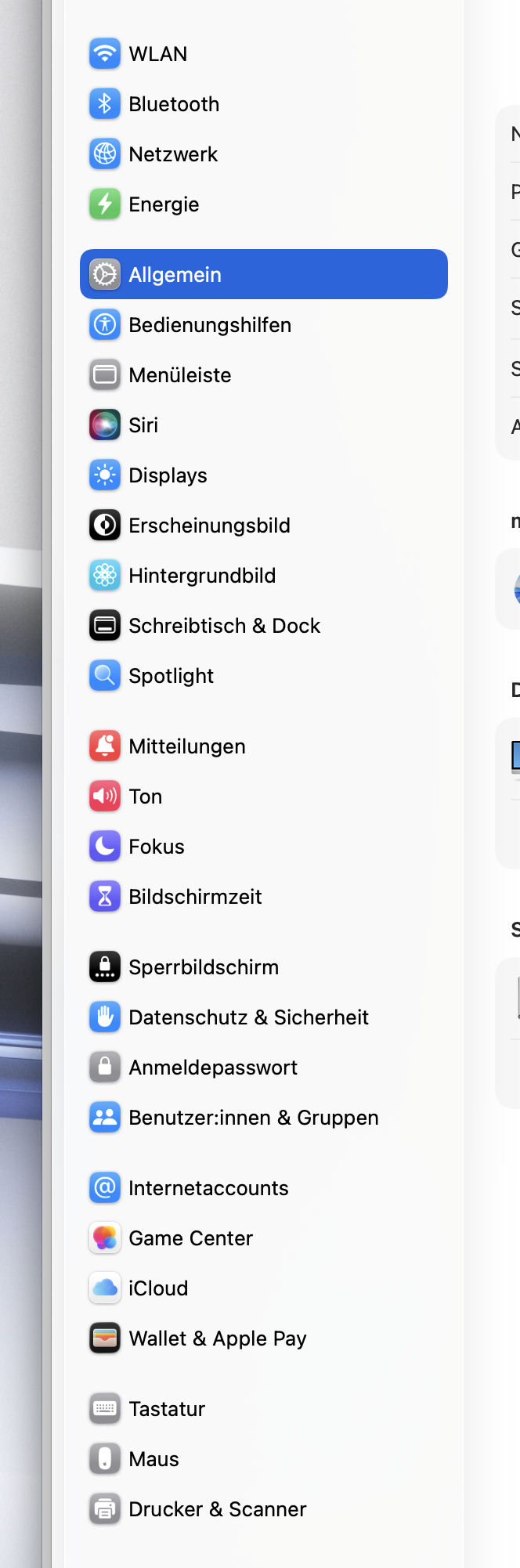

Hallo hatte folgende Ausgangssituation: iMac 2020 27“, Sequoia, Tastatur A1843
Nachdem eine Tasse Tee unglücklicherweise meine bisherige Tastatur geflutet hatte, habe ich mir (gebraucht) eine Tastatur mit Touch ID A2520 „gegönnt“ Dies wurde generell zwar erkannt, Eigenschaften ließen sich auch bearbeiten, aber in der Systemeinstellug fand ich „Touch ID“ nicht. Habe extra nun noch ein OS-Udate auf Tahoe 26.1 gemacht, das hat aber auch nichts verändert. Die ID-Taste selber funktioniert, schalte damit im Moment die „Diktierfunktion“. Einen Screenshot der Systemeinstellungen anbei. Unter „Sperrbildschirm“ sollte die "Touch ID“ Funktion ja angeordnet sein…?
Was übersehe ich?
Danke fürs Mitdenken und HG
Dirk

Für die volle Funktionalität brauchst du einen Mac mit M-Prozessor. Steht so auch auf der -Seite zur Tastatur. Buchstaben und Zahlen lassen sich zwar auch so eingeben, aber der Fingerabdruck ist von der Sicherheit her sehr sensibel, das geht eben nicht mit ollen intel-Macs.

Danke Maculi. Na so „oll“ isser nicht. O.k. dann genieße ich den Touch ID Luxus nur auf dem MBP und den 27“-Schirm ohne.
Schönen Sonntag noch.
HG Dirk
