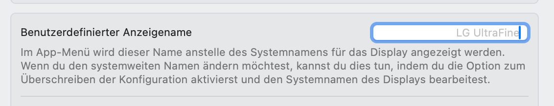

Möglicherweise kannst Du hiermit etwas anfangen.
Display name override
BetterDisplay Pro

Mit SwitchRes X geht das meines Wissens auch.

Danke, ich finde aber in BTT nichts von Displays.
22.05.25
16:49
Gemeint ist das oben von lillylissy verlinkte BetterDisplay (und nicht BetterTouchTool). Es genügt auch die kostenlose Variante
, siehe "Display name override"

Danke, hab ich auch ausprobiert. Allerdings werden beide Displays gleichzeitig umbenannt, nicht nur als Einzelnes. Naja, vlt. lass ich es doch!
Danke Euch allen

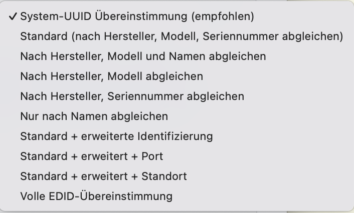

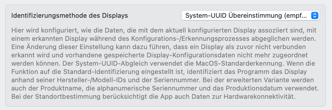

Das Programm BetterDisplay erlaubt alternative Identifizierungsmethoden
Die EDID-Spezifikation enthält neben dem Display-Modell auch ein Feld für eine individuelle Seriennummer, die dann zur Unterscheidung dienen könnte. Offensichtlich fehlt diese Seriennummer bei den intern in iMacs verbauten Displays, was ja auch nachvollziehbar ist, da diese Displays den Rechnern fest zugeordnet sind und daher nicht individuell unterschieden werden müssen.
Das sind umgebaute Mac in die Nachrüstbauteile eingebaut wurden, damit diese als Monitore betrieben werden können. Das Problem wird sein, dass diese Nachrüstbauteile identische Kennungen haben.

Ich habe es mit BetterDisplay Pro probiert, mit ganz regulären nicht umgebauten LG Monitoren. Da werden auch alle gleichzeitig umbenannt.
Habe auch verschiedene Identifizierungsmethoden ausprobiert, immer mit dem selben Ergebnis.
