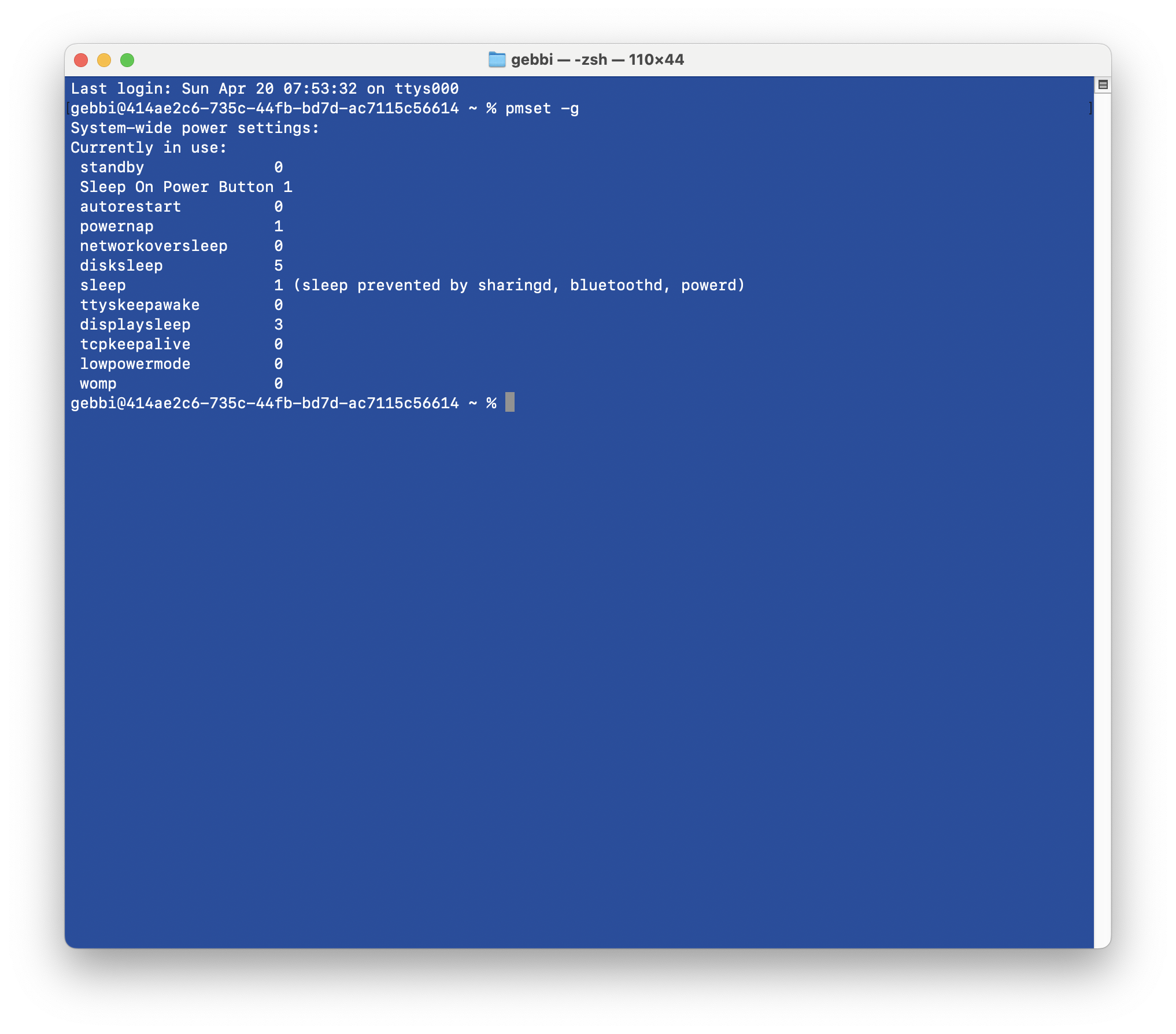

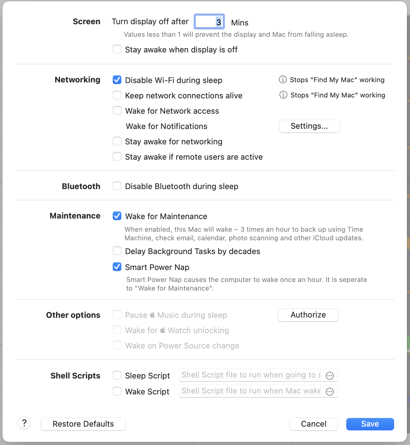

Ich habe schon alle möglichen Einstellungen (Sleep Aid, pmset im Terminal) ausprobiert und wieder zurückgesetzt. Aber warum sollte ich vieles ausstellen, nur damit das Display vielleicht in den Standby geht. Das muss mit den Standardeinstellungen (wie von Apple vorgegeben) funktionieren.

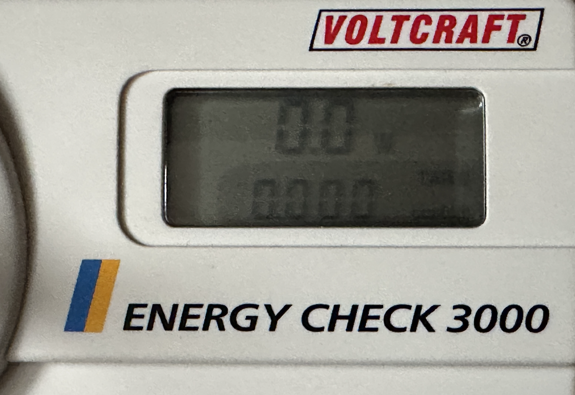

Ich habe zwar jetzt die Stromaufnahme des Displays (im Ruhezustand) nicht nicht gemessen. Aber selbst im Betrieb spüre ich nur einen ganz schwachen Luftstrom, hauptsächlich am linken oberen Rand. Dafür muss die Hand aber eher feucht sein. Ich glaube kaum, dass das max. Drehzahl seien soll, eher min. Drehzahl.
Weil ich neugierig bin, werde ich mal das Strommessgerät dazwischen schalten...

Hier die Leistungsaufnahme an einem Mac Studio M1 Ultra:
Natürlich hängt kein anderes USB-Gerät am Hub!

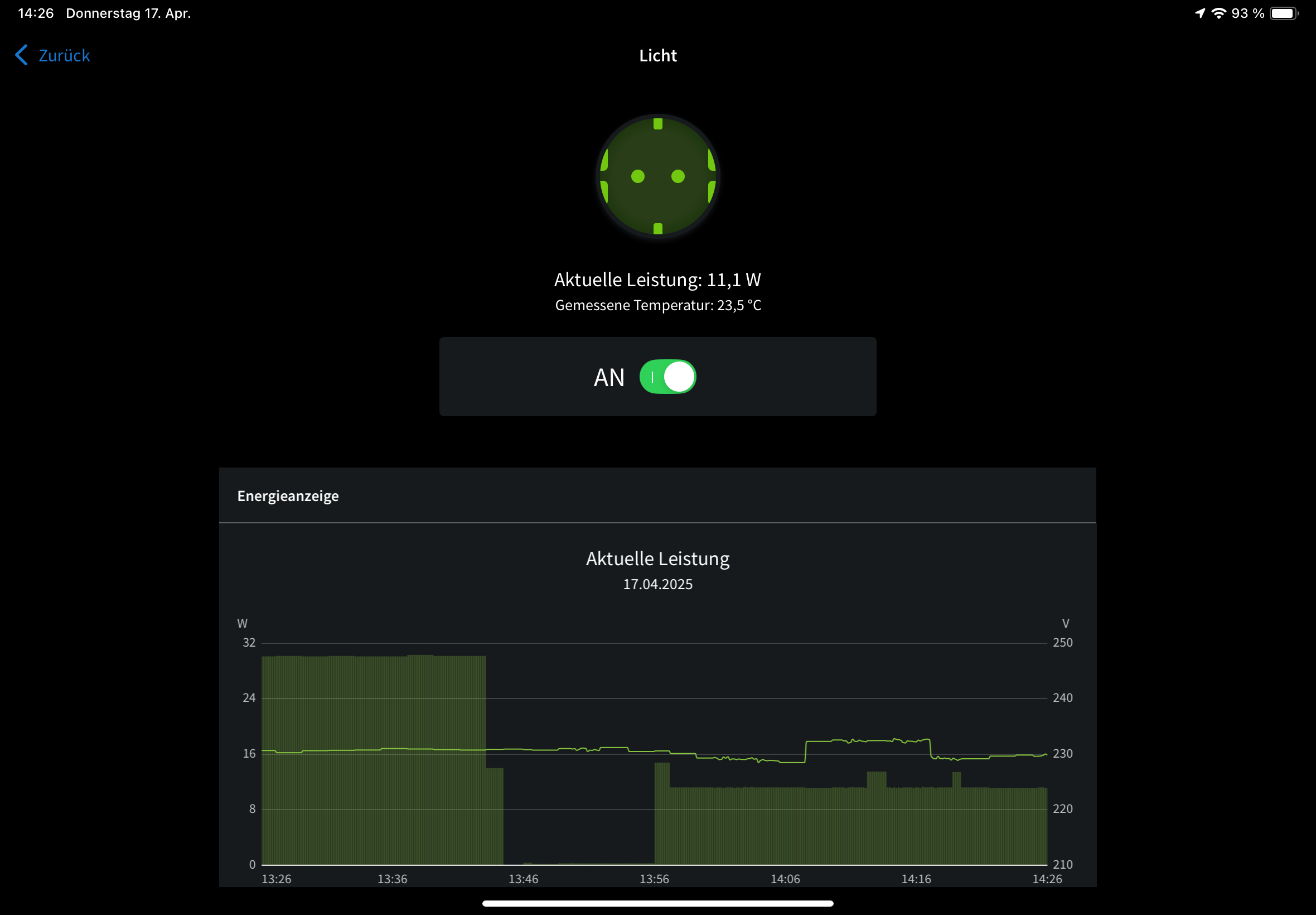

Selbstverständlich ist die Quote der Studio Display Nutzer hier in diesem, meist hochqualifizierten, Forum überdurchschnittlich hoch. Mein Kommentar war bezogen auf alle Mac Nutzer insgesamt.
Du brauchst kein Strommessgerät, wenn Du es mal wirklich dauerhaft wissen und prüfen möchtest, befestige einen schmalen einlagigen Streifen Kleenex (o.ä.) dort wo die Luft ausströmt.
Deine Messung lese ich mit Null Watt ab. Sollten im Ruhezustand ca. 0,3 und wenn der Mac ganz aus ist noch so 0,2 sein.
Warte mal ne Stunde Ruhezustand ab, denn direkt nach einleiten des Ruhezustand bleiben die Lüfter aus. Springen dann aber dauerhaft an.
Bitte prüfe dies mal bitte.
Im Bild links: Display in Betrieb
Kurz vor 13:46 Ruhezustand eingeleitet. Lüfter gehen aus dann 0,3 Watt
Gegen 13:56 ist ein Peak, da wurde eine Hintergrundaktivität gestartet.
Danach geht der Lüfter normal wieder aus. Macht er aber nicht mehr.
Die folgenden Hintergrundaktivitäten sind schön an den nächsten peaks zu erkennen.

MacOS 15.5 Public Beta bringt keine Besserung. Mein Display braucht weiterhin 11,5 Watt im Standby und die Lüfter laufen.

Vielen Dank für die Info. Nach meinen Beobachtungen bleiben die Lüfter zunächst tatsächlich aus (siehe mein Bild oben) es dauert aber unterschiedlich lange bis sie wieder angehen. Mal waren es nur 10 Minuten, mal 30.

Du hast recht. Zunächst zeigte mein Strommessgerät 0,3 Watt und die Lüfter blieben aus. Aber nach einer Weile waren sie wieder an und der Verbrauch stieg auf 11,5 Watt. So blieb es dann bis jetzt.

Dann hab ich die App "SleepAid" installiert, um zumindest dieses ständige Aufwachen des Macs zu reduzieren und somit auch die Lüfter des Displays zu beruhigen. Hat bisschen geholfen.

Also wenn die Lüfter laufen und das Display verbraucht im Standby 0,36 Watt, soll mir das egal sein. Apple sagt 0,36 Watt. 3 Watt wären mir auch egal. Aber bei mir sind es 11,5 Watt oder etwas mehr. Und das ist Zuviel. Da ist es defekt und geht zurück.
relax
18.04.25
20:00
gebha
Das war exakt meine Denke damals als es sich so mit meinem iMac verhalten hatte. Das lies sich auch nicht ändern, hier aus dem Forum kam dann der Hinweis es mit einem anderen Mac zu versuchen. Dieser besagte Mac hat dann gezeigt, dass es funktioniert. Dann kam der Mini M4 endlich und hat auch keine Probleme bereiten bis zu 15.4

Folgendes ändert nichts am Grundproblem, nur eine mögliche Erklärung der jetzt 13.8 Watt. Nach meinen Beobachtungen nimmt sich das ASD etwas mehr Watt wenn der Mac Hintergrundaktivität hat. Aufgrund deiner Neuinstallation und einspielen des Backups wird der Mac da einiges abarbeiten, deshalb passt das mit den 13,8 Watt.
Trotzdem sind und bleiben dauerhaft laufende Lüfter im sleep Modus egal mit wieviel Watt inakzeptabel.

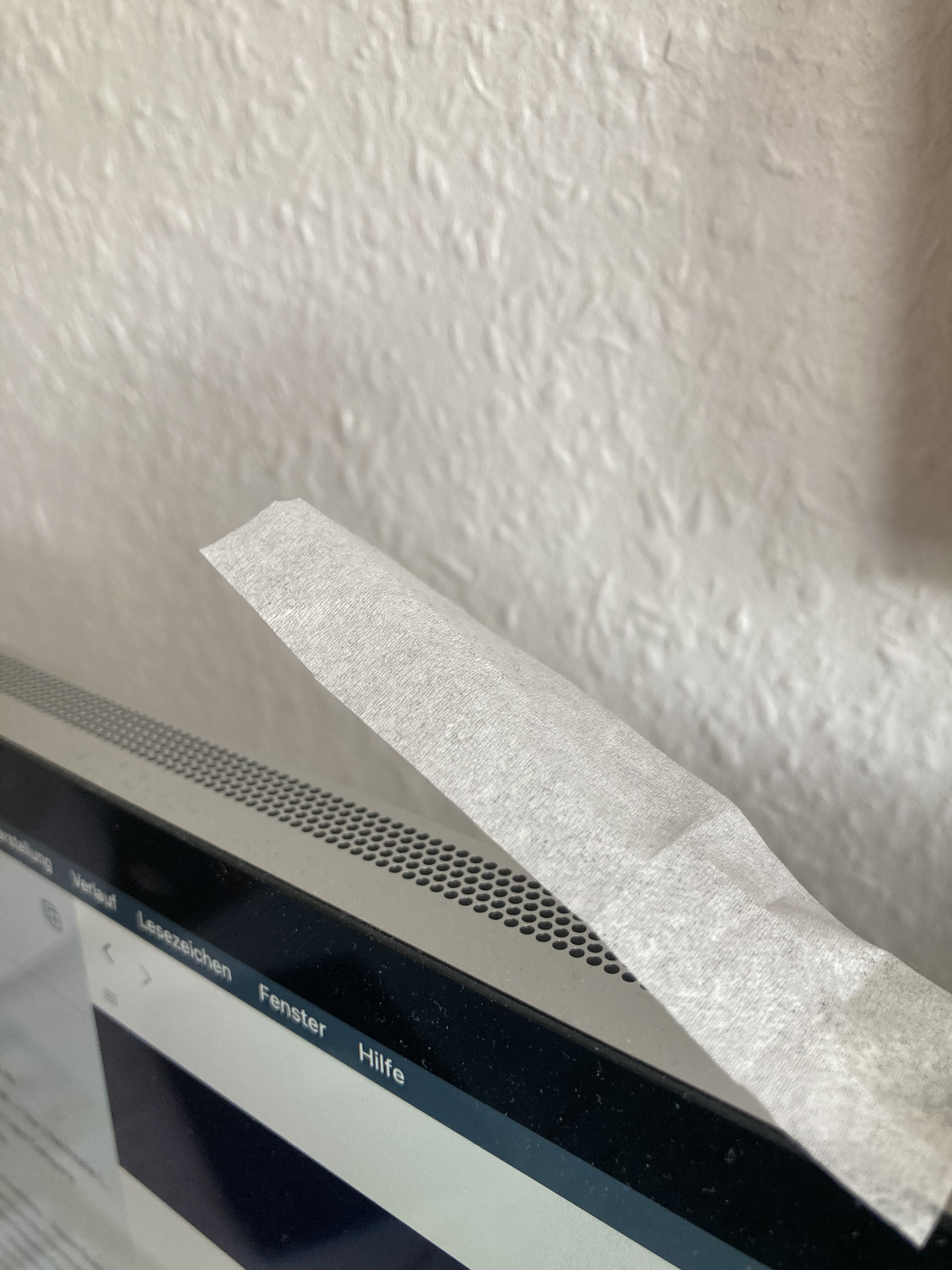

Ich habe ein ASD an einem MacBook Pro M1 und einem Air M3 hängen. Seit neustem auch mit einem MacBook Pro M4 …
Was mir aufgefallen ist, war, dass morgens das MacBook gerne mal total warm war, obwohl im Ruhezustand. Stöpsele ich das ASD ab, passiert das nicht. Da mache ich mir ja schon Gedanken, dass es wegen des Stromverbrauchs ratsam sein könnte, das ASD generell abzustöpseln. Sollte eigentlich nicht sein.
Den Test mit einem dünnen Tissue werde ich auch noch machen …

Zum Verhalten des ASD an einem MacBook habe ich NULL Erfahrungswerte. Habe aber damals in verschiedenen Foren versucht alles an Infos aufzunehmen, mir ist noch in Erinnerung, dass sich MacBooks bzw. das Display da noch komplexer Verhalten
weil dort ja noch ein Ladevorgang stattfindet.
Deshalb kann das schon sein, dass die ASD Lüfter da eher und länger laufen. Leider sind MacBooks und Mac minis innerhalb dieser Problemstellung
m.E.
nicht zu vergleichen. Was dich aber nicht hindern soll zu testen wann deine Lüfter laufen.

Ich habe 2 Studio Displays an meinem MacMini M2 hängen, schalte den Rechner aber jeden Abend ab.
Dadurch bleiben meine "Test-Taschentücher" auf den Displays liegen...

Da ich gerade nichts anderes zu tun habe versuche ich nochmals herauszufinden warum das ASD nicht schläft. Dazu benutze ich das Programm Sleep Aid
. Das zeichnet auf wann der Mac Mini in den Sleep geht und wodurch er aufwacht und bewertet den Sleep / Standby. Man kann verschiedene Optionen des MacOS an oder ausschalten, die den Schlaf und verschiedene Hintergundprozesse beeinflussen.
Ich bin jetzt soweit, dass das ASD mit 0,3 Watt in den Standby geht, aber nach etwa 10 - 18 Minuten 11,5 Watt verbraucht und die Lüfter des ASD laufen. In dieser Zeit werden verschiedene Hintergrundprozesse des MacOS abgearbeitet. Danach geht der MacMini wieder in den Standby. Die Lüfter und der 11,5 Watt Verbrauch beim ASD bleiben aber so. Es geht nicht wieder zu 0,3 Watt zurück. Als ob dem ASD der Befehl des MacOS fehlt, schlaf wieder ein.
Vielleicht finde ich ja noch den Grund des nicht wieder Einschlafen, bevor das Display zurückgeht.
Meine derzeitigen Einstellungen sehen so aus.
relax
20.04.25
12:04
@gebha
Exakt so ist es ! Das Display bekommt kein Signal oder ein Signal, dass er nicht versteht / richtig verarbeiten kann. Es liegt m.E. nicht am ASD sondern am macOS Update. Das Problem ist, dass es Tausende von gleichlautenden Feedbacks an Apple bedarf, bis dort Aufmerksamkeit erregt wird.
