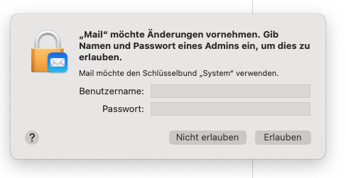

Ich habe einen iMac 2013 von Catalina auf einen MacMiniM4 mit Sequoia 15.6 migriert. Soweit, so gut.
Nun ist Mail nicht benutzbar, weil es Admindaten verlangt.
Gebe ich die Admindaten ein, werden diese rausgelöscht (aus den Feldern) und die Abfrage kommt erneut.
Keine bekannte Kombination aus User/Passwort funktioniert. Ebenso nicht beide Schreibweisen (Hans Meiser/hansmeiser).

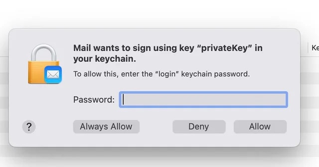

Über die Bildersuche habe ich diesen Eintrag gefunden
Dieser deutet auf ein Problem mit einem S/MIME Zertifikat hin.
Jetzt habe ich das Zertifikat aus der Schlüsselbundverwaltung gelöscht. Mehrmalige Neustarts, viele im abgesicherten Modus.

Die Meldung/der Requester kommt, wenn ich versuche, eine neue E-Mail zu schreiben.
Das Problem wird auch hier
, hier
und an verschiednen anderen Stellen unter dem englischen Suchbegriff "mail wants to use the system keychain" zu finden.
Alle Antworten deuten auf ein Zertifikateproblem hin. Mail möchte auf ein Zertifikat zugreifen, welches es in dem Systemschlüsselbund sucht.
in diesem Reddit
fand ich dann die Lösung (HOFFENTLICH), an welchem Zertifikat sich der Rechner aufhängt.

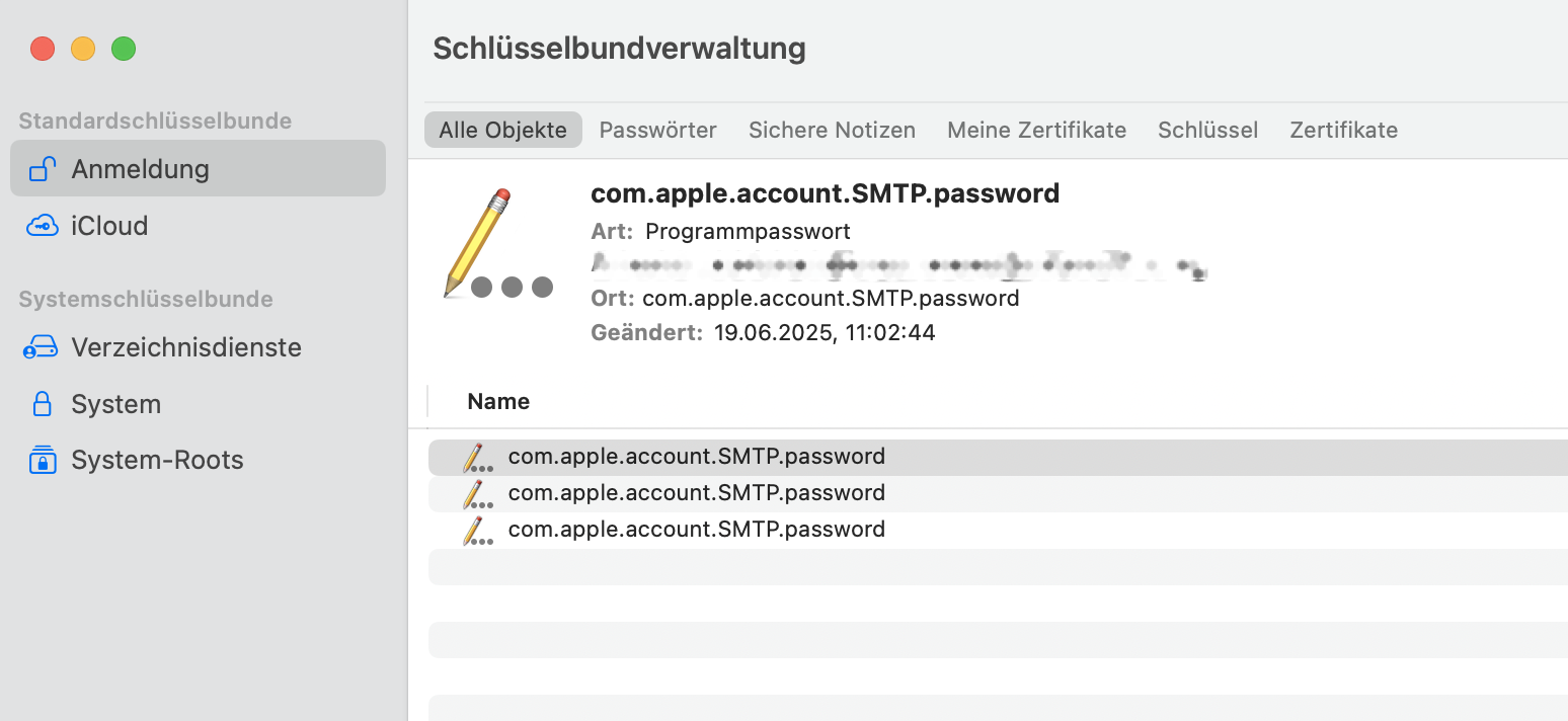

Die Passwörter für die Verbindung zum Mail-Server zum Senden und Empfangen von Email sind in der
unter der Art
Programmpasswort
unter den Namen
com.apple.account.SMTP.password
com.apple.account.IMAP.password
und
com.apple.account.POP.password
abgespeichert.
Die musst Du finden und die müssen alle im Schlüsselbund
sein. Ist da eines (warum auch immer) in den Schlüsselbund
System
verrutscht oder in einen anderen Schlüsselbund?

Schens
In Anmeldung ist nichts und in System ist nichts.
Wenn ich in der sortierten Liste nach com.apple.account.SMTP.password suche, ist bei mir ebenfalls nichts.
Erst wenn ich das ins Suchfeld rechts oben einfüge, habe ich drei Treffer.

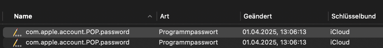

X-Jo
16.08.25
10:53
[…] unter den Namen
und
abgespeichert.
System

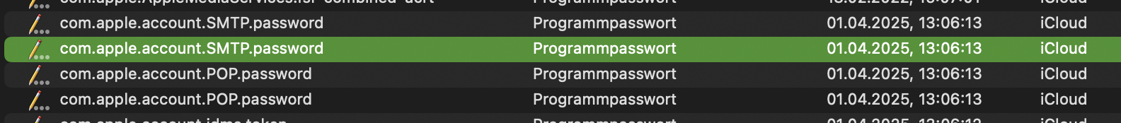

Schens
In Anmeldung ist nichts und in System ist nichts. In iCloud natürlich sehr viele. […]
Bei mir sind die von Weia genannten Passwörter alle ausschließlich in
iCloud
. Was spricht dagegen dort mal zu schauen? Die Namen können alphabetisch sortiert werden und sind dann schnell gefunden.
Wenn ich die Namen im Suchfeld eintippe, habe ich ebenso die Treffer. Allerdings steht in der Tabelle (bei mir ganz rechts) in der Spalte »Schlüsselbund«: iCloud!

11:22
X-Jo
iCloud
Ach so, ja, ich vergesse immer, dass es Leute gibt, die den Schlüsselbund in die Cloud legen (was ich überhaupt nicht nachvollziehen kann). Dann ist es natürlich der

Schens
Naja, diese Einträge musst Du durchsehen, bis Du die findest, die für die fraglichen SMTP/IMAP/POP-Accounts zuständig sind (der Account für den ausgewählten Eintrag ist oben in der
sichtbar).
Notiere Dir zur Sicherheit die zugehörigen Passwörter, beende
Mail
und lösche dann diese Einträge. Dann starte
Mail
neu; es wird Dich dann naturgemäß um die Eingabe der Passwörter bitten und entsprechende Schlüsselbund-Einträge (hoffentlich) ohne Inkonsistenz und zukünftige Probleme neu anlegen.

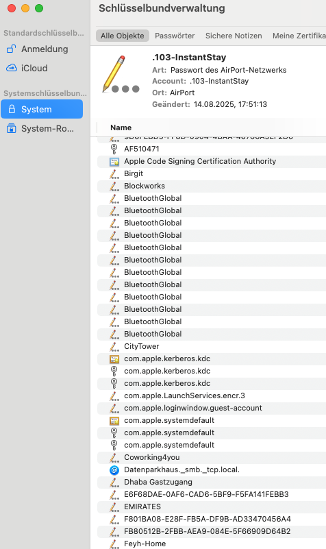

Zwei Fragen: Wenn ich die Zugangsdaten dieser Accounts aus dem iCloud-Schlüsselbund lösche, dann fehlen die ja auf jedem Rechner, weil der iCloud-SB ja gesynct wird.
Der Mac fragt ja mach dem Systemschlüsselbund. Warum sollte ein gelöschter Datensatz im iCloud-SB dies beeinflussen? Mein Wissen reicht dazu nicht...

Aber weil wir gerade von mehreren Mail-Accounts sprechen: Hast Du das überhaupt schon einmal probiert, auf einem Rechner alle bis auf jeweils einen Account zu deaktivieren und so ggf. einzugrenzen, ob ein einzelner Account die Probleme macht oder alle gleichermaßen?
Solange ich nicht vor Deinem Rechner sitze, stochere ich natürlich auch immer etwas im Nebel. Im Systemschlüsselbund liegen unter anderem Zertifikate und private Schlüssel, mit denen Apple die Systemkonfiguration von macOS absichert; möglicherweise ist etwas in Unordnung geraten, was nur mit einem im Systemschlüsselbund gesicherten privaten Schlüssel behoben werden könnte, und (so meine Hoffnung) die Neukonfiguration würde das beheben. Zwingend ist das leider nicht, dass das das Problem löst.
Ein Problem mit dem Systemschlüsselbund ist, dass er zwar zum Entsperren nach
Namen und Passwort eines Admins
fragt, in Wirklichkeit aber nur den Nutzer
root
und dessen Passwort als Eingabe akzeptiert. Wenn Du den
root
-Account auf Deinem Mac nicht explizit aktiviert hast, gibt es den aber gar nicht (und natürlich auch kein Passwort dazu). Mit anderen Admin-Accounts bekommst Du lediglich erneut die endlos wiederholten Anfragen nach

Ich werde jetzt offiziell irre.
1) Alles platt gemacht.
2) Jungfräulicher Nutzer, neue Apple ID!
3) Nur den Höllenmailaccount eingerichtet.
Requester wieder da.
Was hängt an einem IMAP-Account? Wofür könnte der Mac den System-Schlüsselbund verwenden wollen?

Schens
An IMAP dürfte das nicht liegen, eher an Deinen Accounteinstellungen (hast Du aktiviert, dass ein TLS-Zertifikat verwendet werden soll?) oder am Provider (nutzt Du unterschiedliche Mail-Provider oder nur einen bzw. taucht es nur bei Mail-Accounts von einem auf?).
Vorbehaltlich solcher spezieller Konfigurationen oder mir nicht bekannter Änderungen in Sequoia ist die einzig verlässliche Methode, den root-Account zu aktivieren und in das Panel dessen Zugangsdaten einzugeben, dann ist der Spuk sofort vorbei. Du kannst den root-Account ja nachher wieder löschen, wenn Dir das unheimlich ist (ich arbeite seit 25 Jahren mit aktiviertem root-Account auf macOS ohne Probleme). Gemessen an dem Aufwand, den Du bislang schon betrieben hast, ist das ja geradezu trivial, also würde ich das machen.

[…] ist die einzig verlässliche Methode, den root-Account zu aktivieren und in das Panel dessen Zugangsdaten einzugeben, dann ist der Spuk sofort vorbei. Du kannst den root-Account ja nachher wieder löschen, […]
Ich würd‘s genau so machen.
Auf diesem Weg kommt man zumindest aus der Endlosschleife raus.
oT
Wer bitte gibt denn für einen so guten Hinweis kommentarlos Daumen runter? HimmelA*undZwirn..
Schens
26.08.25
08:18
Am Wochenende ist Notdienst, Da "roote" ich. Danke für die Hilfe!
