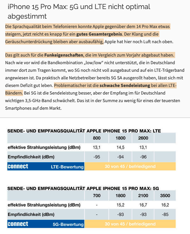

Ein wichtiger Anhaltspunkt dafür, wie ein Smartphone funktechnisch aufgestellt ist, waren für mich bisher immer auch die Tests der deutschen Fachzeitschrift connect, welche nach meinem Wissensstand die einzige Publikation im deutschsprachigen Raum ist, die überhaupt professionelle Messungen der Funkeigenschaften von Smartphones durchführt.
In den diversen Tests von iPhones in den letzten Jahren waren dort die gemessenen Funkeigenschaften nie wirklich gut und im Vergleich zu anderen Geräten aus dem Android Lager vergleichsweise schwach. In den Tests der connect wurde dann als Begründung oft darauf verwiesen, dass Apple als amerikanischer Konzern die Funkeigenschaften seiner Smartphones vermutlich vorrangig auf den US Markt hin optimiert hat. Die in Europa und Deutschland gebräuchlichen Funkstandards wurden offensichtlich nicht vollständig oder zumindest nicht optimal implementiert.

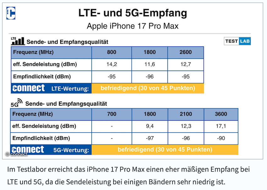

Im Test zum iPhone 17 Pro Max , bei dem die Funkeigenschaften angeblich einen neuen Negativrekord in der Messkammer der connect aufgestellt haben, ist dazu konkret folgendes zu lesen:
Zitat aus dem Test der connect
"[…] Apples iPhones gehörten noch nie zu den Smartphones mit dem besten Empfang. Und das setzt sich nahtlos beim iPhone 17 Pro Max fort. Die von uns im Testlabor gemessenen Empfangswerte bescheinigen dem aktuellen Modell einen mäßigen LTE- und 5G-Empfang.
Grund dafür ist die geringe Sendeleistung bei LTE 1800 und 2600 MHz. Bei 5G ist die Sendeleistung gerade bei 1800 und 2100 MHz gering. Zudem fehlt die Low-Low-Bandkombination bei 5G 700, was in ländlichen Gebieten zu einem schlechteren 5G-Empfang führt. Das wichtige 3,5-GHz-Band liefert hingegen eine ordentliche Leistung. […]"
Im Test wird die gemessen Funkleistung wie folgt publiziert:
Um diese Messwerte mal in einen objektiven Bezug zu den verschiedenen Vorgängermodellen etc. zu setzen, habe ich mal eine entsprechende Tabelle erstellt und muss leider feststellen, dass das iPhone 17 Pro Max – zumindest wenn die gemessenen Werte stimmen – kein wirklich toller Wurf im Bereich der Funkleistung ist...

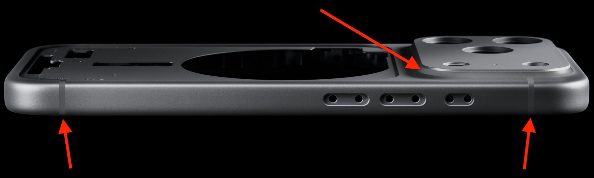

Das ist insoweit auch eine Überraschung, weil bereits im Vorfeld der Veröffentlichung verschiedene Berichte aufkamen, dass Apple im Zuge des neuen Gehäusedesigns auch die Anordnung der Antennen und möglicherweise damit auch die Funkeigenschaften optimiert. Exemplarisch zum Nachlesen erwähne ich mal folgende Beiträge:
Macwelt: "iPhone 17 Pro: Neue Kameraleiste könnte auch Mobilfunk verbessern"
apfeltalk: "iPhone 17 Pro: Gerüchte um neue Antennenplatzierung für bessere Konnektivität"
heise online / Mac & i: "Andere Antennenpositionierung: Bekommt das iPhone 17 Pro besseren Empfang?"
GIGA: "iPhone 17: Apples Smartphone bekommt eine längere Leitung – und das ist gut so"
Unzweifelhaft lässt sich beim Betrachten des Gehäusedesigns erkennen, dass Apple die vorab geleakte Antennenkonstruktion im Bereich des "Kamerabuckels" auch tatsächlich realisiert hat:

Dass die aktuelle Generation des iPhone einen neuen Negativrekord aufstellt, schrieb die Connect bis zum iPhone 16 Pro Max eigentlich in jedem Test, diesmal allerdings nicht. Grundsätzlich hat sich allerdings an dem Bild nichts geändert. Im Lager der mit Android betriebenen Geräte gibt es Modelle, die funktechnisch wesentlich besser ausgestattet sind.
Und dass auch das neueste iPhone im Betriebsmodus 5G Non Standalone die in Deutschland genutzte Kombination Low-Low (5G 700 MHz - LTE 800 MHz) nicht unterstützt, ist ärgerlich.

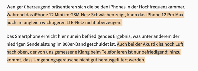

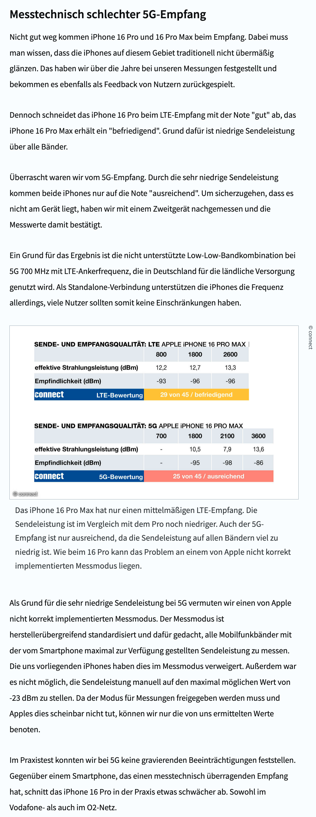

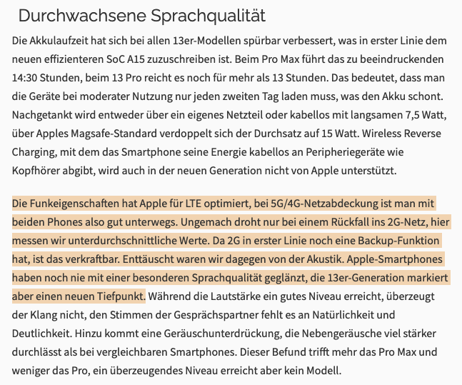

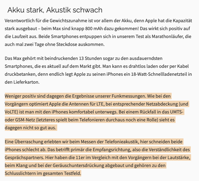

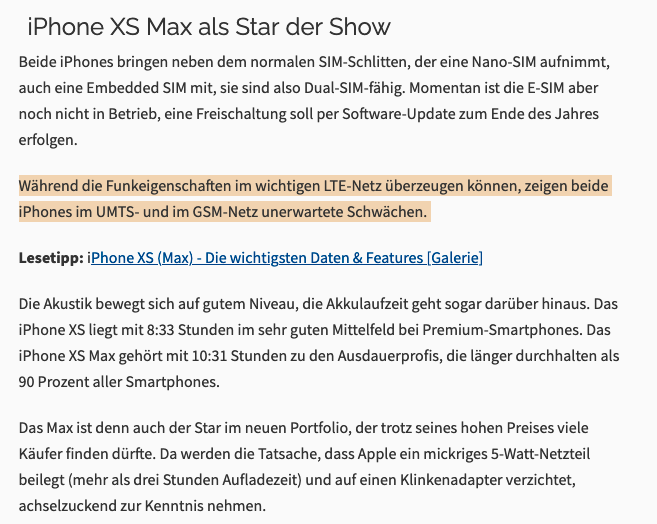

Exemplarisch und für die User hier im Forum mal ein paar Kostproben:
connect Apple iPhone 10 XS und 10 XS Max im Test - Akustik & Funkeigenschaften
connect Apple iPhone 11 Pro Max im Test - Akustik & Funkeigenschaften
connect Apple iPhone 12 Pro Max und iPhone 12 Mini im Test - Akustik & Funkeigenschaften
connect Apple iPhone 13 Pro und iPhone 13 Pro Max im Test - Funkeigenschaften & Akustik
connect Apple iPhone 15 Pro Max im Test - Akustik & Funkeigenschaften
connect-Test Apple iPhone 16 Pro Max - Funkeigenschaften
Im Test des iPhone 16 Pro Max merkt die connect zu den Messungen allerdings folgendes an:
Connect
"[…] Als Grund für die sehr niedrige Sendeleistung bei 5G vermuten wir einen von Apple nicht korrekt implementierten Messmodus. Der Messmodus ist herstellerübergreifend standardisiert und dafür gedacht, alle Mobilfunkbänder mit der vom Smartphone maximal zur Verfügung gestellten Sendeleistung zu messen. Die uns vorliegenden iPhones haben dies im Messmodus verweigert. Außerdem war es nicht möglich, die Sendeleistung manuell auf den maximal möglichen Wert von -23 dBm zu stellen. Da der Modus für Messungen freigegeben werden muss und Apples dies scheinbar nicht tut, können wir nur die von uns ermittelten Werte benoten.
Im Praxistest konnten wir bei 5G keine gravierenden Beeinträchtigungen feststellen. Gegenüber einem Smartphone, das einen messtechnisch überragenden Empfang hat, schnitt das iPhone 16 Pro in der Praxis etwas schwächer ab. Sowohl im Vodafone- als auch im O2-Netz. […]"
Quelle:
Ein solcher Hinweis zu den Messwerten beim Test des iPhone 17 Pro Max fehlt jedoch explizit. Wenn ich mir die Werte anschaue, habe ich allerdings nicht den Eindruck, dass sich signifikant etwas verbessert hat... im Gegenteil.

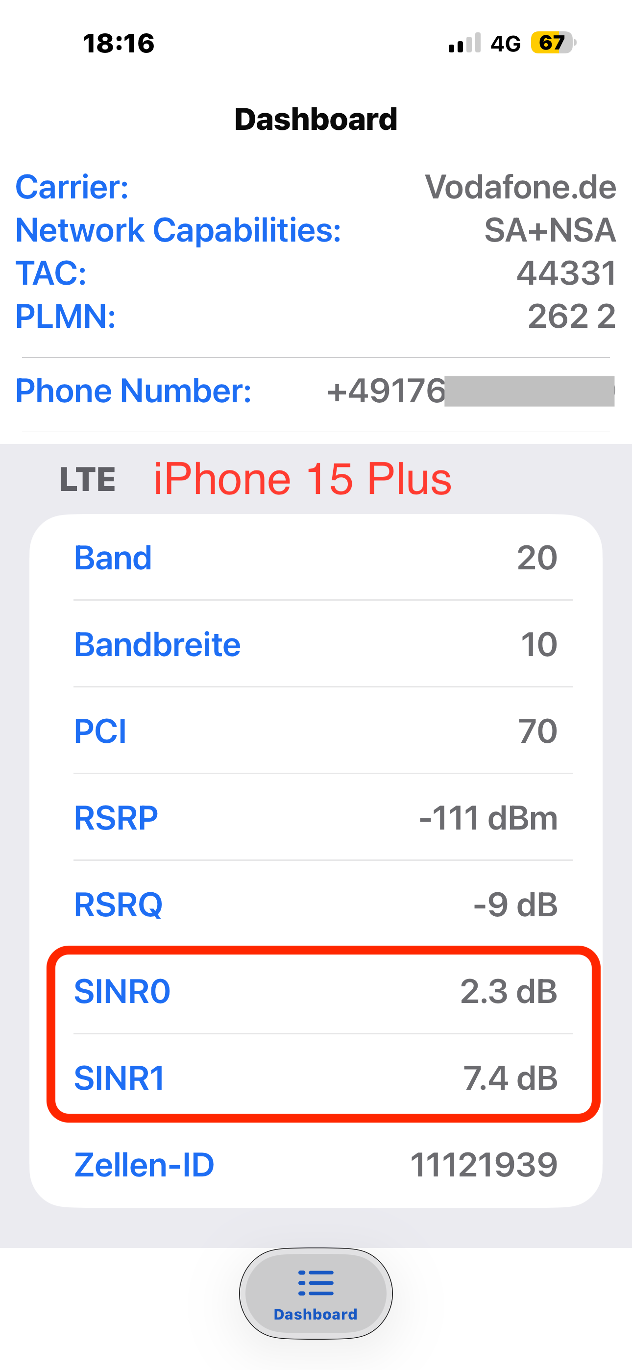

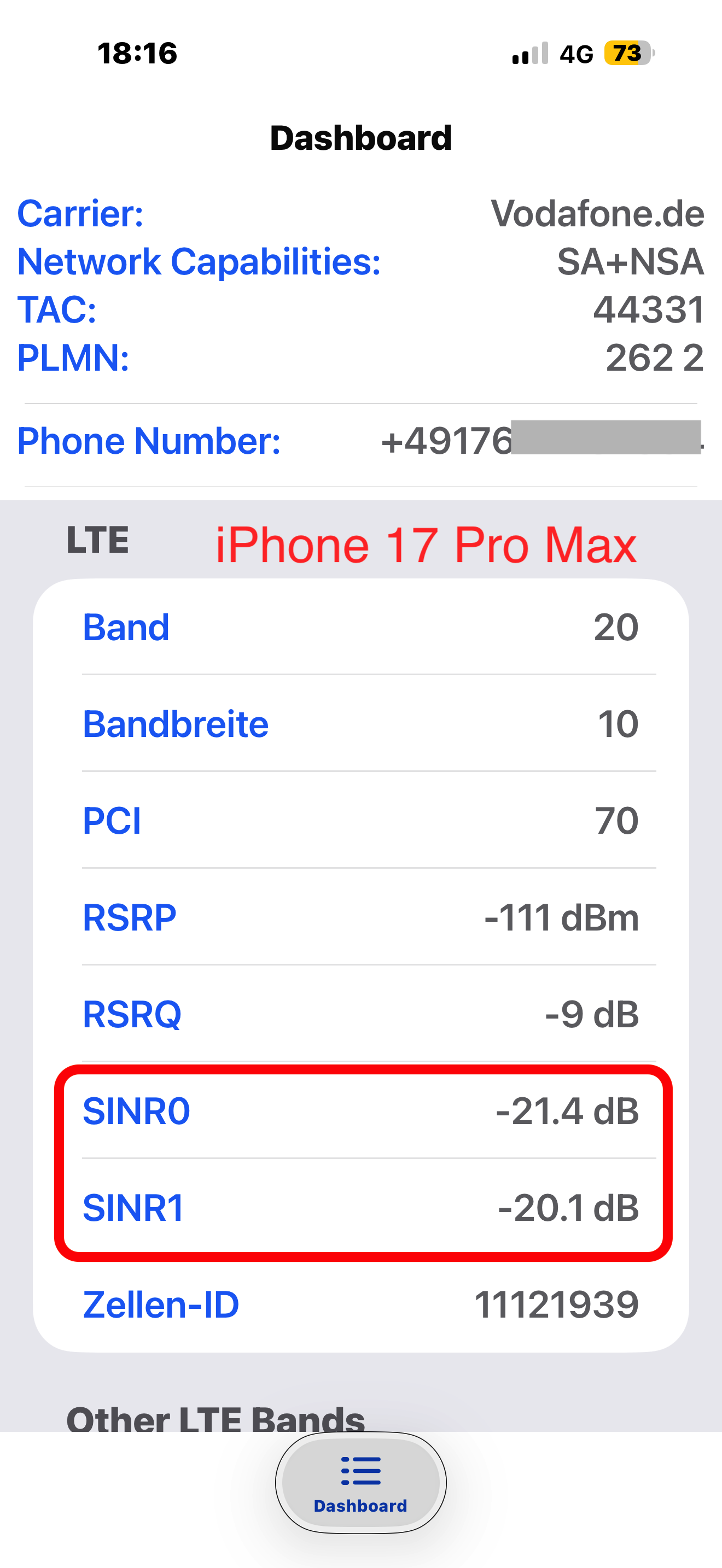

Inzwischen konnte ich mithilfe des MTN-Forums und dem in unserer Diskussion "Funksignal-Info-App für iPhone?" hier empfohlenen und in iOS bereits vorhandenen Tool »Feldtest« einige Erfahrungen sammeln und auch unmittelbare Vergleiche zwischen meinen beiden Testgeräten, einem iPhone 15 Plus und einem iPhone 17 Pro Max , durchführen.
Beide Geräte wurde für den Test in einer minimalistischen Konfiguration unter iOS 26.3 frisch eingerichtet und während der "Messungen" am gleichen Standort nicht in der Hand gehalten, sondern mit 10 cm Abstand zueinander auf einer für Funkwellen durchlässigen Unterlage positioniert. Es kamen physische SIM-Karten von Vodafone.de zum Einsatz.
Nach Aktivierung der App »Feldtest« habe ich mit den beide iPhones auch Orte aufgesucht, an denen es erfahrungsgemäß aus topographischen, baulichen oder anderen physikalischen Bedingungen keine gute Mobilfunknetzversorgung gibt. Dadurch konnte ich auch provozieren, dass die Testgeräte den Kontakt zum Netz verlieren…
Zu den Ergebnissen meiner diversen Tests kann ich zusammengefasst berichten: iPhone 15 Plus und iPhone 17 Pro Max liegen im Hinblick auf die von mir getestete LTE-Netzverbindung fast überall subjektiv gleichauf – zumindest im Bereich des RSRP-Werts, der angibt, wie stark das Signal am Standort des Geräts empfangen wird. Hier liegen das iPhone 15 Plus und das 17 Pro Max fast überall sehr nah beieinander, da sich die Signalqualität jeweils nur um wenige Dezibel unterscheidet, oft aber auch identisch ist (siehe Screenshots unten). Dieser Eindruck passt auch gut zu dem bisherigen Bild unserer Umfrage (s.o.).
Was ich jedoch nicht verstehe: Warum gibt es bei den Werten SINR0 und SINR1 zwischen den beiden iPhones so deutliche Abweichungen… bei ansonsten identischen Parametern? Welches der beiden Geräte schneidet nun tatsächlich besser ab?

Deichkind24.02.2618:29
Die stark negativen Werte beim iPhone 17 Pro Max deuten auf einen Messfehler oder Berechnungsfehler hin. Bei solchen Werten würde keine Verbindung zustande kommen.

fabisworld24.02.2620:06
Deichkind
Danke für diese Einordnung, welche sich auch mit meinen diesbezüglichen Recherchen deckt. Zusammengefasst kan man sagen, dass bei SINR-Werten unter 0 die Verbindungsgeschwindigkeit sehr gering ist, da dies bedeutet, dass mehr Rauschen im empfangenen Signal enthalten ist, als der Nutzanteil und die Wahrscheinlichkeit eines Verbindungsverlustes ebenfalls besteht.
Warum das iPhone 17 Pro Max über die App »Feldtest« derartige Werte ausgibt, verstehe ich allerdings nach wie vor nicht.
