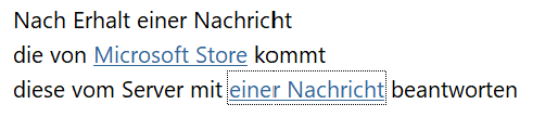

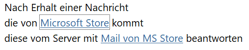

Ich würde es mit einer Regel versuchen:
Damit es unverfänglich ist, habe ich den MS Store als Absender genommen. Wenn eine Mail von genau diesem Absender eingeht, wird vom Server an eine andere Mailadresse von mir ein Mail mit dem Hinweis (dessen Betreff habe ich "Mail vom MS Store" genannt) auf die von genau diesem Absender bei mir eingegangene Mail versandt.

Dein Beispiel liest sich aber eher als spezieller Autoresponder an den ursprünglichen Versender oder kann man da auch ein anderes Ziel angeben?
teorema67
02.03.26
10:37
MikeMuc
teorema67
Nein, deswegen hab ich ein bisschen ausführlicher geschrieben ...
teorema67
... an eine andere Mailadresse von mir ...
... das getriggerte Mail geht an mich.

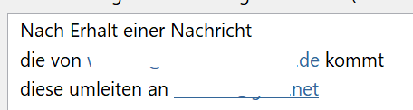

Habe es gerade auch mal probiert, aber ich kann da nirgendwo eine andere Adresse eingeben. Es wird immer an den Versender geantwortet.

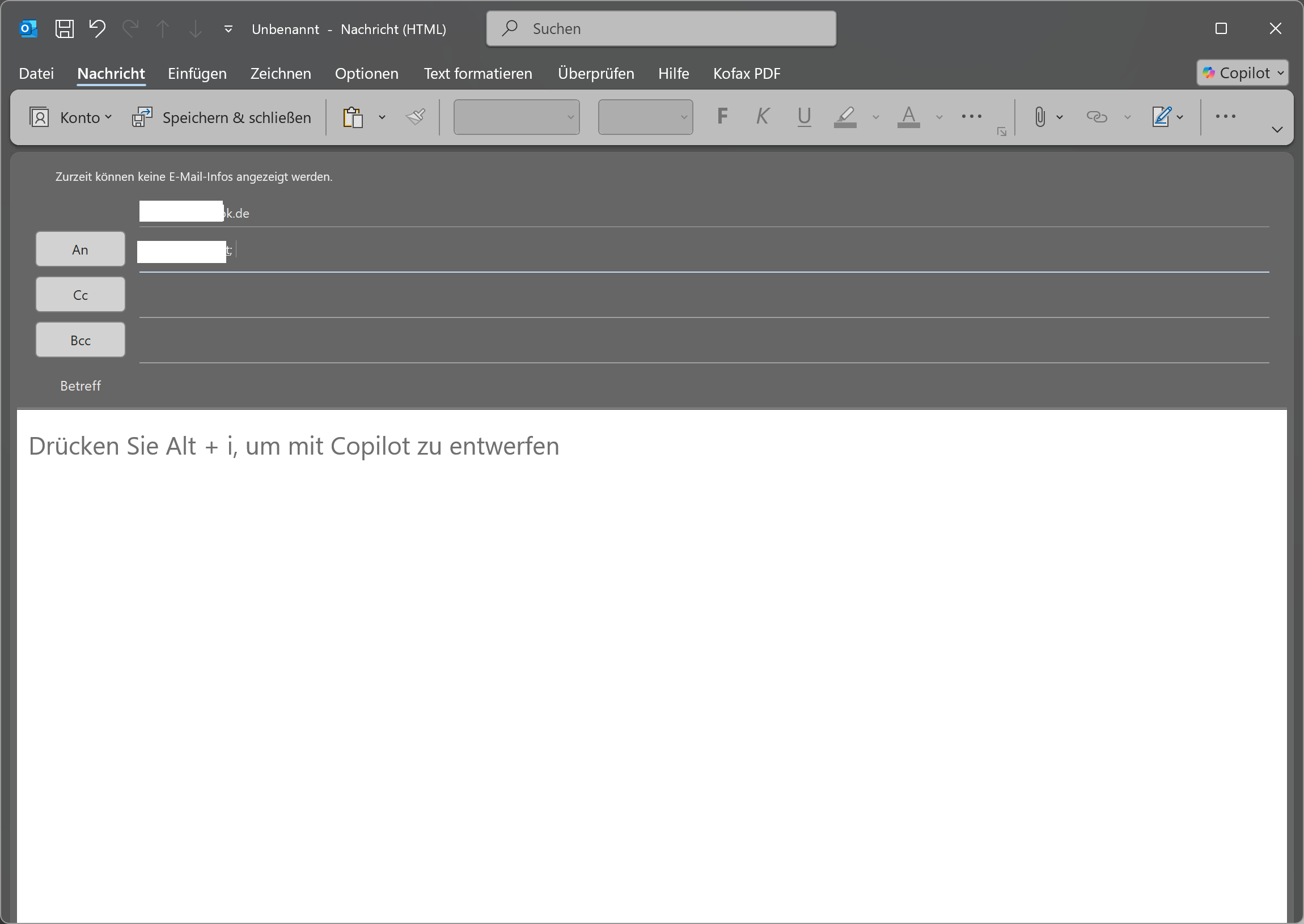

Wenn ich in der Outlook-Regeldefinition
auf "einer Nachricht" klicke, dann geht dieses Fenster auf, wo ich unter "An" meine E-Mail-Adresse eintragen kann:

Die Regel oben mit dem Mailversand vom Server (hab es gerade probiert) lässt sich mit dem alten Outlook für Win konfigurieren (ist also klar eine Exchange-Funktion), das neue Outlook für Win (entspricht Outlook Web) kann das (noch) nicht, Outlook Mac weiß ich gerade nicht.
Mit meinen IMAP-Konten geht es auch nicht, nur mit Exchange.
