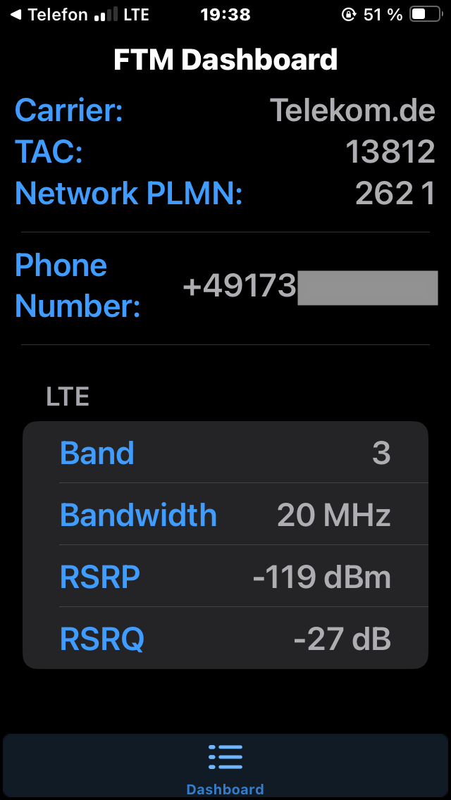

Mit dem genannten SMS Code bin ich letztes Jahr in meinem Heimstandort durch die Gegend gelaufen um an verschiedenen Locations die Werte zu vergleichen weil es massive Probleme im Mobilnetz der Telekom gab - sehr nützlich.
Weshalb das nicht mehr funktioniert (gleiches Gerät iPhone SE 2020 - iOS 18.7), ist mir schleierhaft. Kann der Provider diese Funktion für einzelne Sendemasten deaktivieren...?

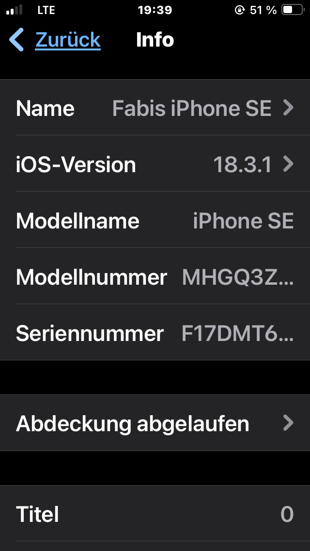

Also hier hat es gerade eben mit einem
iPhone SE (2020)
unter iOS 18.3.1 im Netz der Deutschen Telekom sofort anstandslos funktioniert…

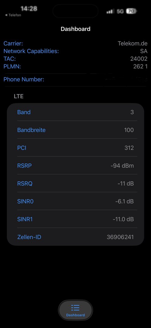

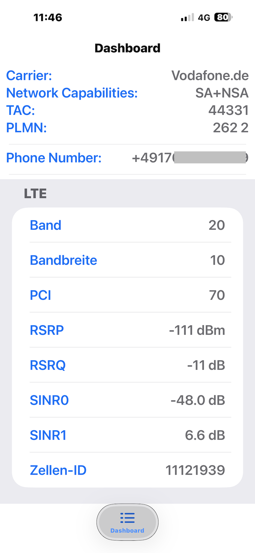

Das ist wirklich ein super Tipp 👍 – die Kombination dieser Funktionen kannte ich bisher überhaupt nicht.
Nach Umsetzung sieht das jetzt bei mir auf den Testgeräten (einem iPhone 15 Plus und einem iPhone 17 Pro Max unter iOS 26.3) wie folgt aus:

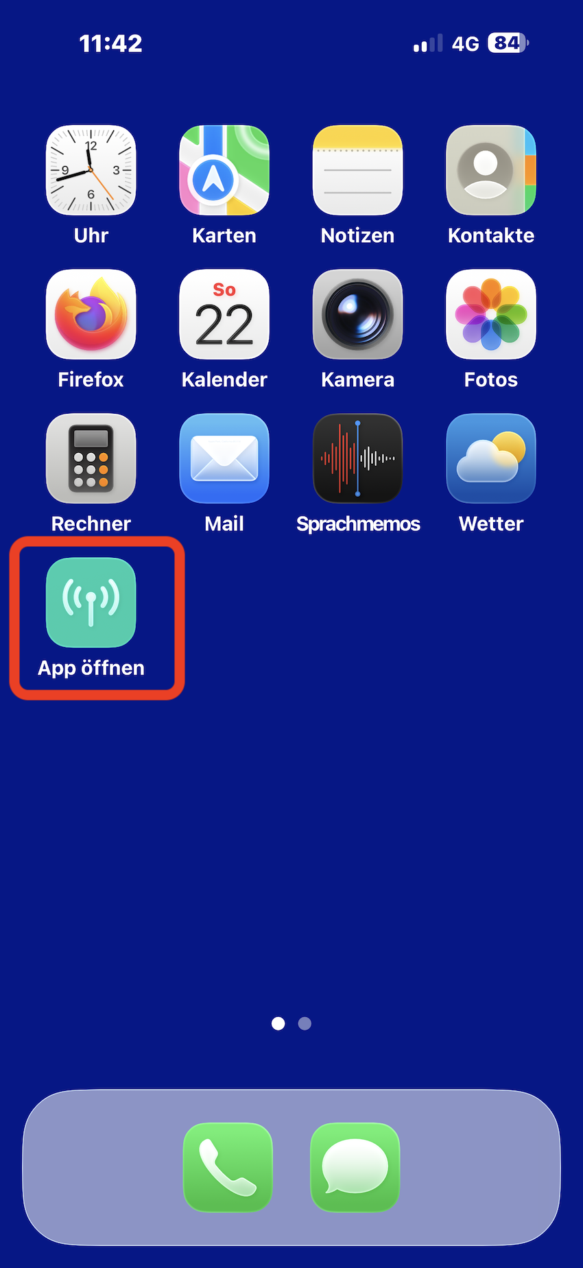

Als i-Tüpfelchen wäre es natürlich auch noch klasse, wenn man die Bezeichnung "App öffnen" in etwas individuelles verändern könnte… weiß jemand hier, ob und wie das geht?
Wenn ich die App
Feldtest
über das damit verknüpfte Antennen-Icon öffne, wird mir folgendes angezeigt:

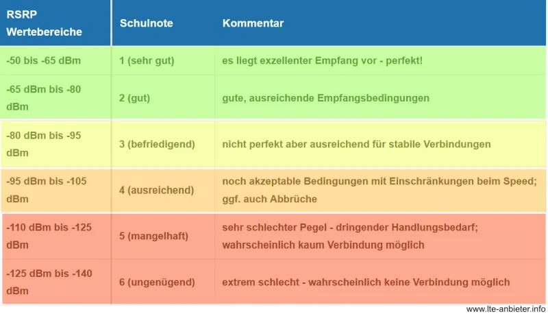

Aber was bedeuten nun eigentlich die Angaben RSRP, RSRQ, RSSI, SINR?
RSRP, RSRQ, RSSI und SINR sind Messwerte, die Informationen über die Qualität der Funkverbindung liefern. Sie werden verwendet, um die Qualität der LTE-Verbindung zu bewerten. Dazu habe ich ein paar Informationen und Erläuterungen recherchiert und möchte die besten davon hier mit euch teilen:
»LTE-Signalstärke und Leistung – Was sind RSRP, RSRQ, RSSI und SINR?«
»Erfahren Sie alles über die RSRP-Signalstärke«
»LTE Signalstärke messen & Leistung verbessern: Alles über RSRP, RSRQ, RSSI, SINR«
»RSRP (Referenz Signal Received Power)
Was sagt der Wert aus und wofür ist er wichtig?«

fabisworld
… vor dem teilen zum homebildschirm ganz oben bei „App öffnen“ kontextmenu
„Umbenennen“
