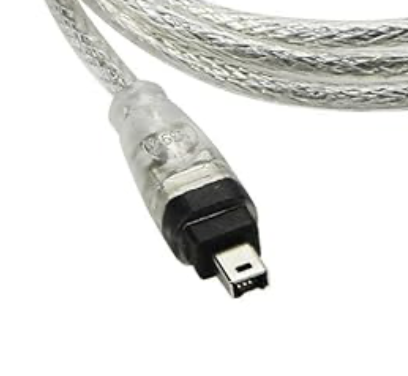

kann mir jemand bei der Suche helfen? Ich möchte alte DV-Kassetten digitalisieren und brauche schlichtweg ein geeignetes Kabel oder Adapter (das andere Ende ist FireWire 400).

USB-C ist nur eine Steckerform, keine Datenübertragungsnorm.
Die offizielle Lösung wäre ein Apple Thunderbolt-3-zu-2-Adapter, kombiniert mit einem Apple Thunderbolt-auf-FireWire-800-Adapter und einem FireWire-800-zu-Mini-DV-Kabel. FireWire wird allerdings ab macOS 26 nicht mehr unterstützt.
Diese Adapter sind allerdings inzwischen selten und deshalb so teuer, dass es günstiger sein kann, einfach einen gebrauchten Mac mit FireWire-400-Anschluss zu besorgen.

hat deine MiniDV-Quelle noch andere Ausgänge? Ich habe das so gelöst, dass ich mit einem Kabel von S-Video und Audio auf Composit (gelb-rot -weiß) raus bin und einen billigen Composit auf USB-2.0-Grabber für 10€ von Amazon angeschlossen hab. Hat geklappt, auch ohne die beworbene seltsame Schnittsoftware zu installieren (war glaube ich eh für Windows). Ich musste nur noch einen Adapter auf USB-C verwenden, weil der MacMini keine USB-A Buchse hat.

Schau, das du das per FW, sprich digital, hinbekommst, den verlustbehafteten, analogen Weg, mit 2 facher Wandlung, würde ich nicht versuchen.
Ggfls mal nett fragen, ob dir jemand einen älteren Rechner ausleiht.

Alternativ würde z.B. auch ein Pioneer DVR-520 H-S DVD- und Festplatten-Rekorder oder baugleiches Modell mit iLink Schnittstelle gehen, damit kann man das Videomaterial auf eine RW schreiben und diese bequem an jedem System mit DVD-Laufwerk einlesen.
Was auch günstig zu bekommen ist, DELL Latitude D620/D630 oder Elitebook 8570w mit Firewire. Den kann man wunderbar mit einem aktuellen Linux mit Firewire Unterstützung installieren.

Andere Variante: Auf ebay einen alten Mac (z.B. Mini) ersteigern. Einzige Voraussetzung ein Firewire Anschluss. Der Prozessor und Ram sind erstmal Nebensache. Der Mac muss ja nur in Echtzeit digitalisieren. Dann die Datei auf den aktuellen Mac kopieren. Das spart den Umweg über analoge Adapter und Videokarten und ist sicher auch nicht viel teurer.
Oder eine Fage in die Runde: Kann ein Mac mit M-Prozessor von einem externen Laufwerk gestartet werden? Dann könnte man auf einer USB Festplatte ein älteres OS bootfähig installieren. Dann mit Adaptern von FW auf USB-C u.s.w. Geht das so?

Du wirst keine simple Adaptermöglichkeit direkt von FireWire an USB finden. Soweit ich weiss, sind die Datenprotokolle unterschiedlich, Spannung etc. Also keine mechanische Adaptierung möglich, ohne ein "Übersetzer" dazwischen... Der Vorschlag von McZ ist wirklich der beste, kauf einen gebrauchten MacMini mit FW. MiniDV ist bereits eine digitale Quelle, diese Analog zu wandeln über S-Video oder ähnliches ist wirklich unsinnig. Der MacMini kann ja dann wieder verkauft werden und du kannst für einen einfachen Import aus der Kamera Quicktime verwenden, iMovie sollte eh gehen.

Variante 1:
OWC TB3 Dock in der Version mit FW-Schnittstelle (gibt 2 Versionen davon, eine mit FW, eine ohne. Ich hatte meines mit FW vor einem Jahr für knapp 90 € verkauft). Bedingt einen Mac < macOS 26
Variante 2:
Mac Mini, Ära Mitte 2011 (mit FW800 und TB1). Ausstattung egal, er dient nur kurzfristig als Transfer-Rechner. Bekommt man auf Kleinanzeigen mit SSD und 8GB RAM für 100€.
Variante 3:
Wie von rmayergfx geschrieben, altes Dell oder HP Laptop mit FW. Linux drauf, gut ists. Ausstattung ist da auch egal.
