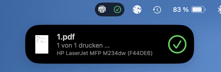

Seit kurzem habe ich dieses Symbol vom HP-Drucker ungefragt in der recht vollen Menüleiste, finde aber keine Möglichkeit, das wieder los zu werden. In der Systemeinstellung Menüleiste ist dieses nicht vorhanden.
(macOS 26.3)

Hmm, ich glaube, das ist ein Symbol aus macOS Tahoe. Das erscheint bei mir mit meinem Canon Drucker ebenfalls. Allerdings verschwindet es kurz nach dem Drucken auch wieder von selbst.

Das kommt immer, wenn man druckt! Habe das auch und das auch schon mit Tahoe 26.0. Aber wie sonorman schon schrieb, verschwindet das auch wieder, wenn der Druckjob beendet ist.
Im Umkehrschluss: es hängt noch ein Druckjob in der Queue! Also mal der Drucker-Warteliste öffnen und ggf. den Job löschen.

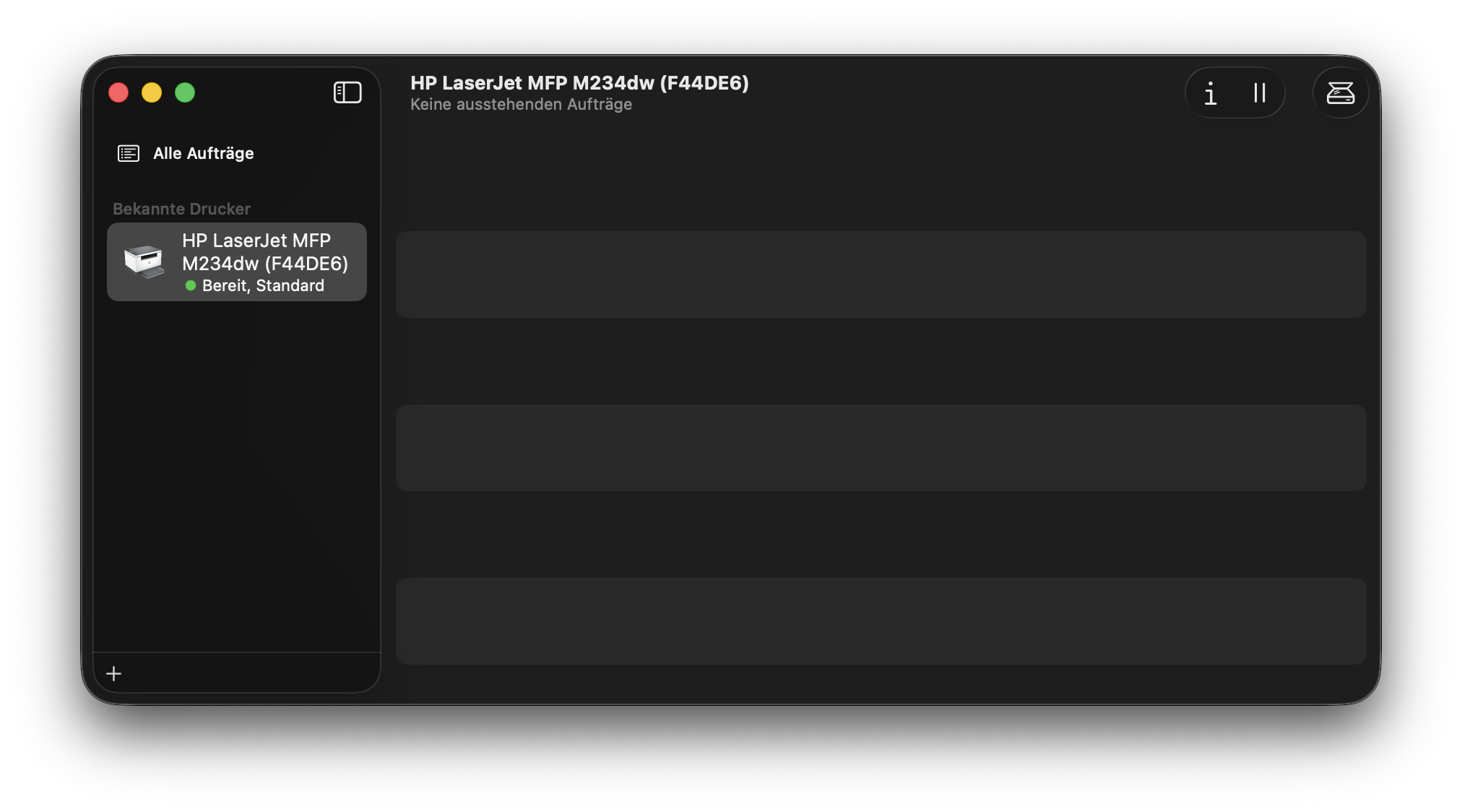

Die Drucker-Warteliste ist leer, wenn ich aber auf das Symbol klicke, ist er angeblich noch mit drucken beschäftigt, das ist allerdings längst erledigt.

Da steht ja, dass er gerade (angeblich) etwas druckt, nur ist das seit Stunden erledigt. Wo die Ursache dieser Falschmeldung ist, bleibt weiter im Dunkeln. Der Thread in der Apple Community zeigt, dass ich da wohl nicht allein mit dem Problem bin aber eine Lösung hat da leider auch niemand gefunden.

Ob ein (alter) Druckjob feststeckt (das glaube ich eher nicht) könnte über folgenden Weg geprüft werden: Druckzentrale öffnen, dort oben im Menü
Fenster
Abgeschlossene Aufträge - es werden viele (alle?) Aufträge nebst Status angezeigt.
Was passiert denn wenn Du jetzt aktuell etwas druckst? Wird dann ein zweites, zusätzliches Icon in der Menüleiste angezeigt, welches nach Abschluss des Drucks dann wieder verschwindet? Dies würde den Verdacht auf einen Glitch des dauerhaft angezeigten Icon bestätigen.

Heute das MacBook Pro aus dem Ruhezustand wieder aufgemacht und siehe da, das Symbol ist einfach weg.
Weitere Ursachenforschungen können daher im Moment nicht mehr gemacht werden.
