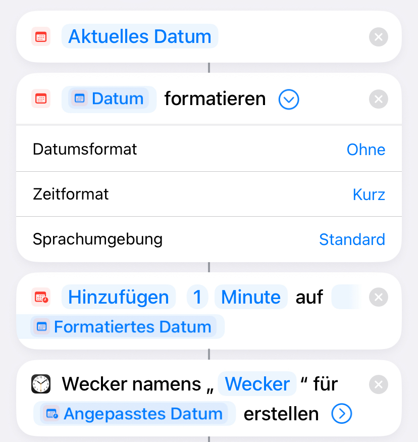

Hallo in die Runde.
Ich habe ein neues Spielzeug: Einen HomePod mini
Da ich bereits reichlich smarte Schalter verbaut habe (meist Sonoff mit Tasmota als Firmware), möchte ich die nun auch mit Siri steuern.
Dazu habe ich mir die Tasmota Geräte (und ein paar von Tuya) in Home Assistant integriert. Auch die Verbindung von Apple Home zu Home Assistant funktioniert prima. Ich kann schon die Jalousien mit Siri (über Kurzbefehle) rauf- und runterfahren
Jetzt möchte ich meinen Wassersensor (von Tuya) ebenfalls einbinden, stoße aber schon an meine Grenzen
In der Kurzbefehle App möchte ich eine Aktion hinzufügen, die bei Auslösen des Wassersensors möglichst auffällig Alarm schlägt. Ein Wecker wäre mir lieber als eine Nachricht. Das Abspielen eines Alarmtones wäre doch sicher möglich. Nur wie?
Und wie bekomme ich den Tuya Wassermelder überhaupt in Home eingebunden? Den sehe ich aktuell nur in Home Assistant (bin auch da noch Frischling).
Ich denke, nach drei Tagen habe ich vermutlich noch nicht mal alles sinnvoll in Apple Home eingebunden. Da kommt noch einiges auf mich zu.
Ich hoffe, hier gibt es den ein oder anderen, der damit Erfahrung hat und mir das mit einfachen Worten erklären kann. Vielen Dank schon mal vorab.
Eine Aktion gibt es nur für "Ton abspielen". Aber wenn der Alarm für den Wasserschaden 1 bis 59 Sekunden warten darf, dann stellst Du den Wecker auf die nächste Minute. Du kannst ja erst eine normale Meldung anzeigen lassen und dann zusätzlich den Wecker.

Das sieht doch gut aus.
Allerdings finde ich den Wassermelder in Apple Home noch nicht.
Ich kann in der Kurzbefehle App zwar die App Tuya statt Home wählen, finde da aber nichts, was mir passend erscheint und ich würde erwarten, dass Siri damit nicht funktioniert.
Hmmm… kann es sein, dass ich den Melder in Home Assistant nicht korrekt eingebunden habe? Den finde ich nicht einem Raum zugeordnet Sondereinheit einer eigenen „Rubrik“ (Raum?) „Binärsensor“.
Ich finde ihn, wenn ich in Home nicht „Zuhause steuern“ sondern „Status abfragen“ wähle. Ist das der richtige Weg?
Muss jetzt zu Arbeit. Mal schauen, ob ich später noch dazu komme.
Vielen Dank schon mal.
