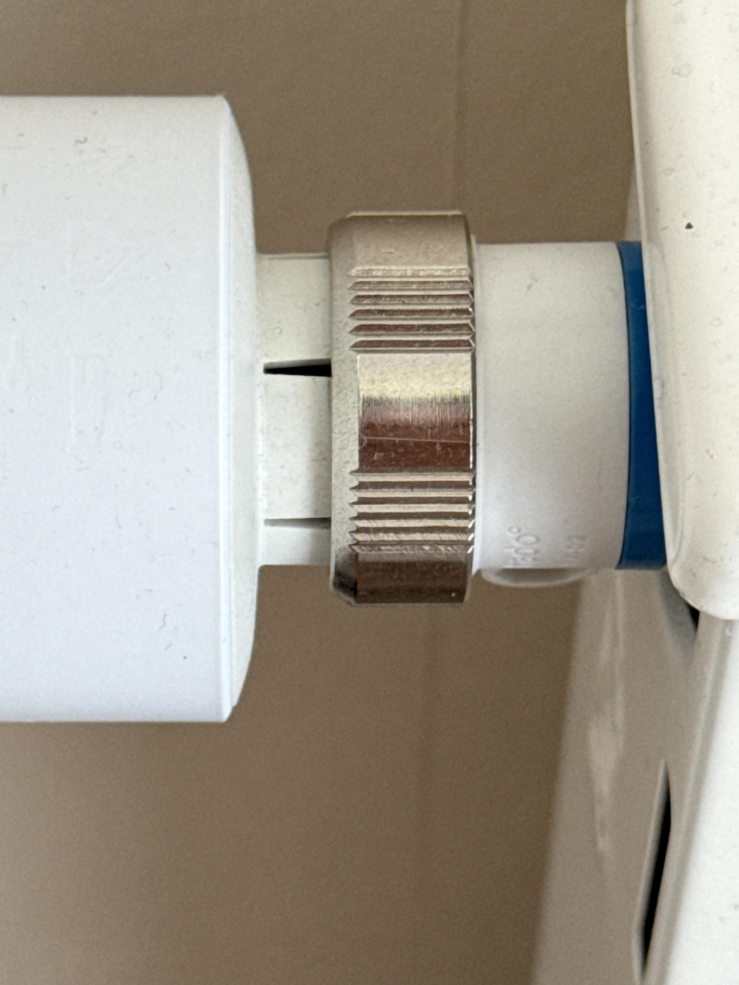

Seit etwa 3 Jahren setzen wir Thermostate von Tado ein. Durch einen Zukauf der V2-Bridge sind die Zusatzfunktionen sogar frei vom Abo. Die Geräte sind leise, robust und sehen gut aus, also nichts zu beanstanden.
Leider nehmen die im Haushalt lebenden Kinder die Thermostate seit einer Weile auseinander – die werden tatsächlich in Einzelteile zerlegt! Das liegt auch daran, dass diese viel zu leicht vom Heizkörper gelöst werden können (zugute halten muss ich aber, dass selbst ohne Display und ohne Gehäuse die Teile trotzdem noch funktionieren). Da dies mittlerweile Tagesordnung ist macht es keinen Sinn mehr ständig Ersatz zu besorgen. Ich muss daher notgedrungen auf ein anderes System umsteigen.
Weil ich schon Fenstersensoren von Eve einsetze dachte ich auch an die Thermostate. Laut Bewertungen gehen die aber zügig kaputt und sind bzw. werden mit der Zeit laut. Nicht wirklich ideale Voraussetzungen, obwohl mir der Gedanke gefällt keine Bridge zu benötigen.
Die Voraussetzungen:
Kindersicher, also am besten nicht ohne Werkzeug zu öffnen/abzunehmen
Ohne Bridge (Optional aber erwünscht)
Mit Home-App kompatibel (Matter)
Ob die auf Akku oder Batterie sind ist mir eigentlich egal solange es kein exotisches Format ist. Kann jemand ein Modell empfehlen, dass die Voraussetzungen erfüllen kann? Soweit ich den Bildern nach Beurteilen kann wären Aqara, Bosch oder Eve für den ersten Punkt eventuell machbar. Jedoch habe ich noch keine davon live gesehen und kann es daher nicht wirklich beurteilen. Tado X hat wohl die gleiche Schwäche wie die Vorgänger.

Die Thermostate sind zu leicht abnehmbar, weshalb ich andere brauche wo dies nicht der Fall ist.

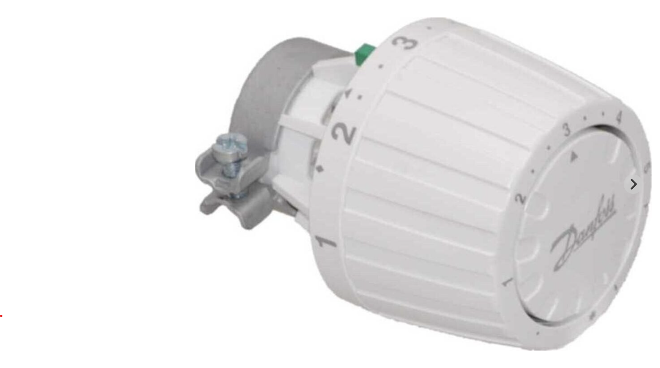

Die guten alten analogen Thermostate von Danfoss etc. waren doch auch nie Kindersicher, die konnten nach Lust und Laune verdreht werden. Temperatur hoch oder runter und man hat es erst gemerkt wenn es im Zimmer eiskalt oder wie in einer Sauna war. Zudem kann man doch bei Tado die Kindersicherung aktivieren, was zumindest schon mal einen Teil der Problematik abdeckt.
https://support.tado.com/de/articles/4849684-was-ist-die-kindersicherung
Wenn die Kinder gerne erforschen und etwas auseinandernehmen oder zusammenbauen möchten, dann empfehle ich Bausätze von KOSMOS

Windwusel
02.08.25
17:54
Danke für das Feedback. Ich stimme euch natürlich zu, dass es besser wäre, wenn die Kinder dies einfach unterlassen würden aber aus verschiedenen Gründen, auf die ich hier nicht näher eingehen möchte, ist es nicht möglich die Kinder davon abzubringen, die Thermostate abzubauen. Ich möchte daher beim Thema bleiben, ein möglichst kindersicheres Thermostat zu finden.
Das mit dem Batteriefach der Eve Thermostate hatte ich auch schon befürchtet. Es wäre zwar eine Verbesserung im Vergleich, aber da ist das Problem nicht gänzlich unterbinden würde wäre es das wohl nicht wert. Daher fallen die Eve wohl raus.
Gibt es vielleicht noch weitere andere Empfehlungen?

Die guten alten analogen Thermostate von Danfoss etc. waren doch auch nie Kindersicher ...
Seltsamerweise wurden und werden Danfoss-Thermostate aber in "erwachsenensicheren" Versionen für Behörden, Krankenhäuser etc. hergestellt. Heute muss jeder Verschluss kindersicher sein - ich kann echt nicht nachvollziehen, warum man sich hier anscheinend keinen kindersicheren Thermostaten wünschen darf. Bei der Flasche mit ätzendem Reiniger verweist doch auch niemand auf "Erziehung".

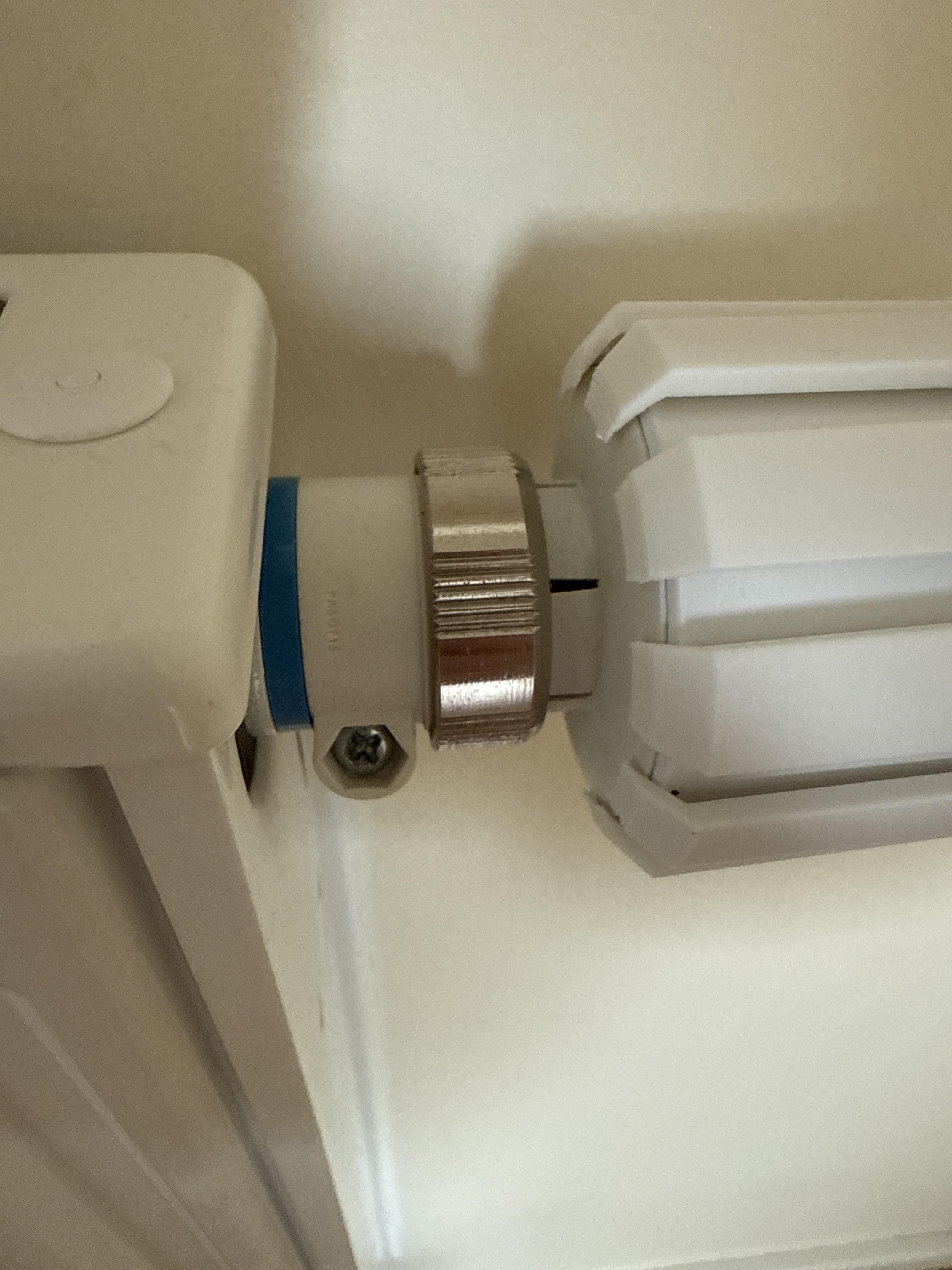

Windwusel
10.08.25
09:17
Windwusel
KarstenM
Was würdest du von einer solchen Lösung halten?
https://www.printables.com/model/221345-tado-heater-thermostat-child-lock
Das könnte womöglich eine Lösung darstellen. Scheinbar wird das einfach darüber gestülpt und krallt sich dann fest. Da man aber noch an die Batterien kommen können muss ist die Frage die fest das tatsächlich ist bzw. ob es fest genug ist. Aber wenn man mehrere Krallen lösen muss um das Thermostat zu zerlegen wäre das womöglich schon Hürde genug für die Kinder.
Das würde ich aber ausprobieren wenn niemand sonst hier das bereits hat.
Ich habe mal 2 Stück in verschiedenen Materialien herstellen lassen. Einen Tag lang sah es ganz gut aus. Leider wurden am nächsten Tag schon die ersten Arme weggebrochen und Tags drauf die ganzen Teile entfernt. Die Haken am Ende sind leider etwas zu kurz, wodurch sich das ganze zu leicht entfernen lässt – wirklich schade.

Wenn es bricht wurde das falsche Material genommen. PLA ist hier denkbar ungeeignet. Du benötigst hier ABS oder PA-CF. Da brechen sie sich eher die Finger als den 3D Druck. Bei der Schilderung befürchte ich jedoch das dann mit groben Hilfswerkzeugen das Ganze maletriert wird. Taschengeld Entzug hilft hier nicht?
Windwusel
10.08.25
11:34
Auf Empfehlung des Dienstleisters habe ich PETG mit empfohlener Füllung und auch eines aus PLA genommen, weil das ja in der Vorlage stand. Das aus PLA hatte sogar länger gehalten.
Bedenke aber es darf auch nicht zu starr sein, damit man es überhaupt noch darüber stülpen kann. Können die beiden Materialien das leisten?
Allerdings befürchte ich, dass selbst wenn das Material es aushält, das Teil selbst sich zu leicht vom Thermostat abziehen lässt. Die Zähne sind ja wie schon erwähnt leicht zu kurz. Wenn alles inkl. der Zähne jedoch viel starrer wäre, reicht das womöglich auch schon.
Ganz so günstig war das Experiment jedenfalls nicht und ich tu mich schwer nun nochmal Geld in den Wind zu schießen. Dann sollte das ganze schon sicher sein. ABS zumindest ist deutlich teurer als die anderen beiden Materialien.
Nein tatsächlich nur mit roher Kraft – zumindest bislang. Zum Taschengeld: Manche Personen greifen erneut ins Feuer obwohl sie wissen, dass es heiß ist – genau damit habe ich es zu tun.

Seltsamerweise wurden und werden Danfoss-Thermostate aber in "erwachsenensicheren" Versionen für Behörden, Krankenhäuser etc. hergestellt ...
... z. B. mit schraubbarem Klemmring, davon gibt es zig Ausführungen:
Wenn die Kinder über Schraubendreher verfügen, könnten Torx- oder Sicherheitsschrauben (z. B. 2-Loch) helfen.

Apropos 3D-Druck, du kannst die "Klauen" mittels Kabelbinder nochmals zusätzlich sichern, dann brauchst du schon Messer oder Seitenschneider, um das abzukriegen.
Um einen eigene, stabilere Druckvorlage zu machen, bräuchte ich aber einen Regler zum ausmessen.

Grins - stimmt sieht wirklich potthässlich aus. Aber da du uns ja keinen Anhaltspunkt gibst, wie lange zum Beispiel so ein Schutz nötig ist.Vielleicht hat sich das Problem ja in 1 Jahr sowieso erledigt. So lang kann man ja sicher damit leben.
Evt braucht es in 1- 2 Jahren sowieso ein stärker Schutz (Kunder werden grösser und kräftiger).
Der Klemmring sieht sicher besser aus - könnte mir aber auch vorstellen, dass sich das Kind daran verletzen könnte.
