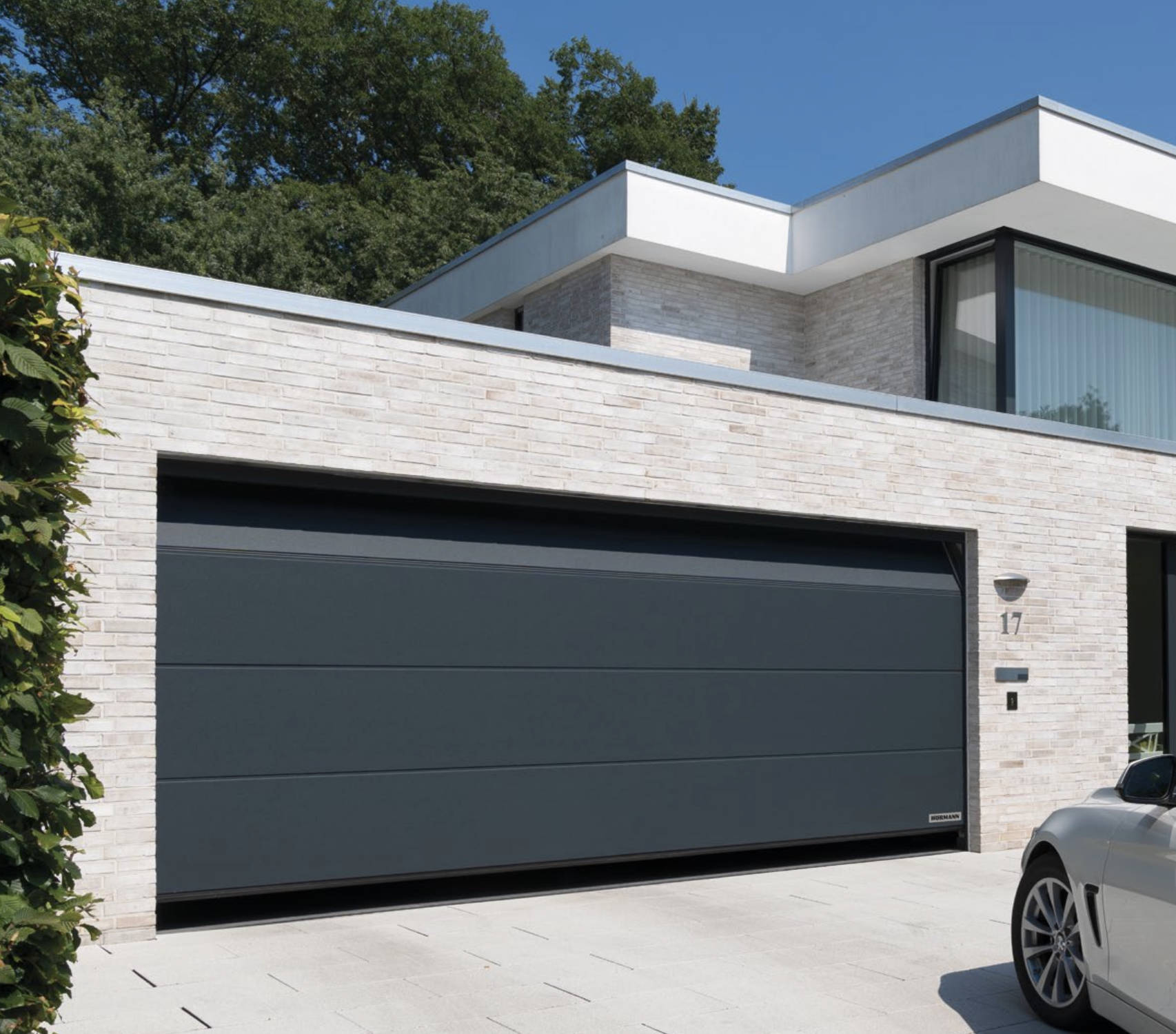

Braucht man bei einer Garage mehrere Stufen zwischen offen und geschlossen? Mich interessiert nur eine zuverlässige Meldung, ob sie geschlossen ist. Wenn ich möchte, dass sie offen ist, bin ich normalerweise in der Nähe und sehe dann, wenn das Auto nicht durchpasst, weil das Tor nur 10 cm geöffnet wurde (was noch nie vorgekommen ist).

Ich finde, es macht schon einen Unterschied zu wissen, ob das Tor komplett offen ist, oder nur in der Lüftungsposition steht (bei der keiner so ohne weiteres in die Garage kommt).

Lüftungsposition kannte ich nicht. Das wäre natürlich praktisch, wenn man das angezeigt bekommen würde.

So sieht das mit der Lüftungsposition bei Sektionaltoren aus. (Beispiel aus einem Prospekt von Hörmann.)

Ja, die Lüftungsposition nur bei Anwesenheit. Diese Funktion dient auch hauptsächlich dazu, wenn man mit dem regennassen Auto in die Garage fährt. Weniger für solche Sonnenscheintage, wie auf dem Prospektfoto. (Es sei denn, man nutzt das auch zur Hitzebelüftung.)
Im Haus sehe ich nicht, in welcher Position das Tor steht. Darum wäre es sinnvoll, wenn das in der App angezeigt wird. Geht aber mit den simplen Sensoren nicht.
