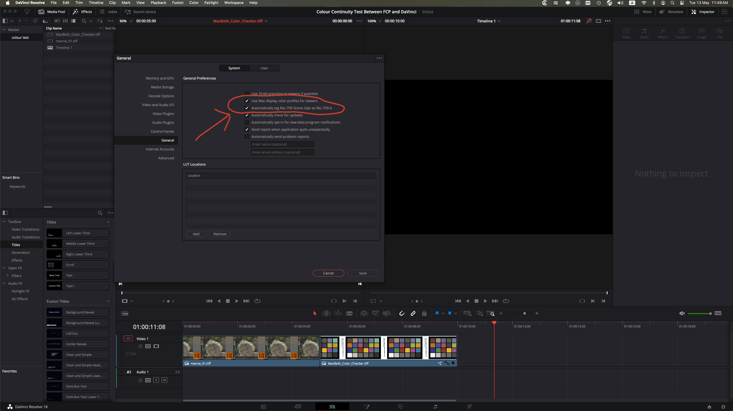

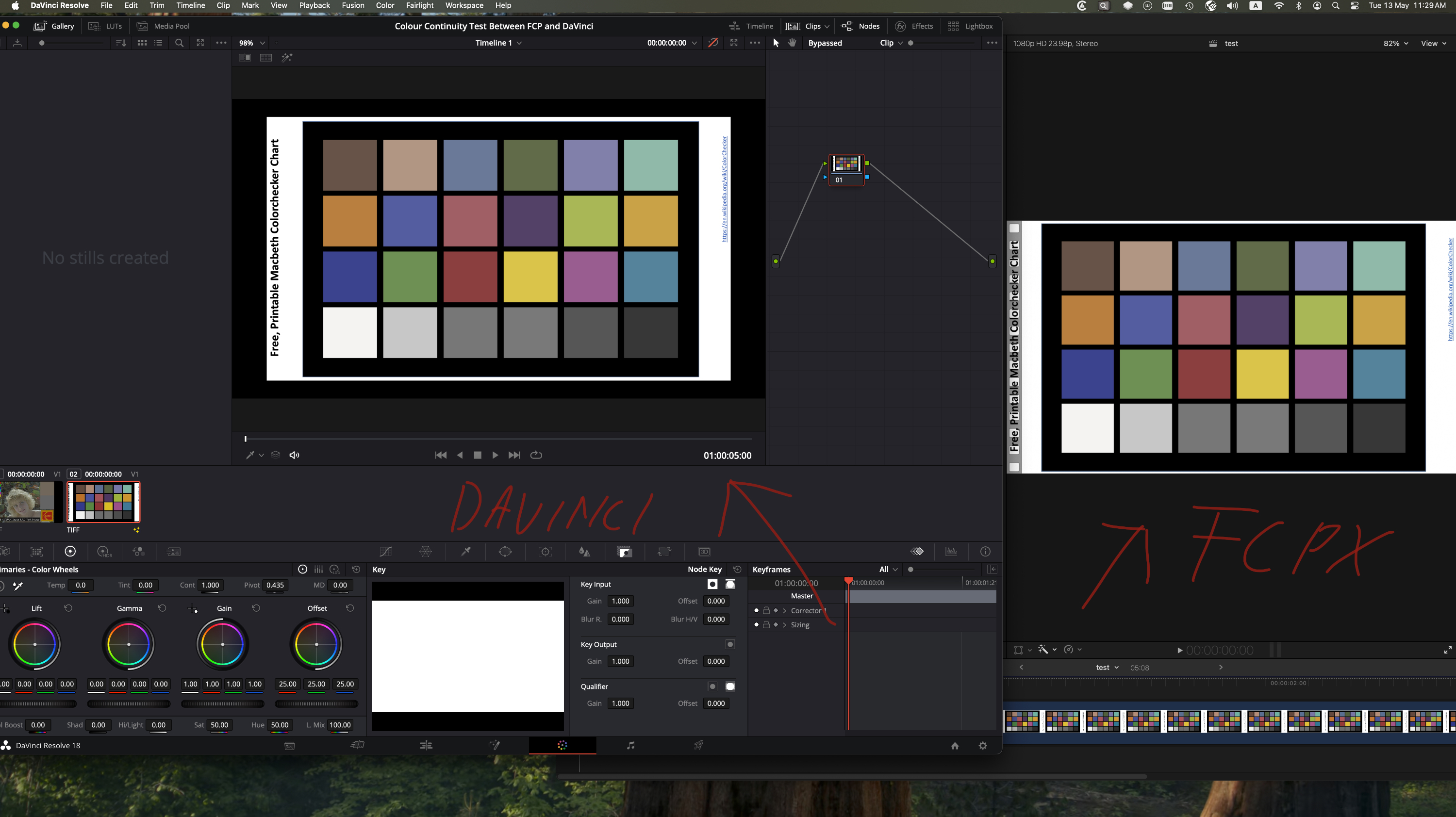

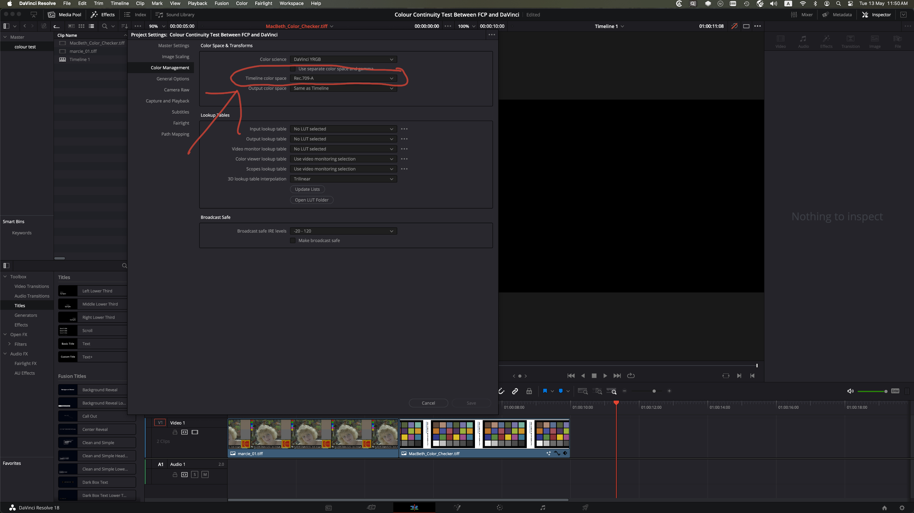

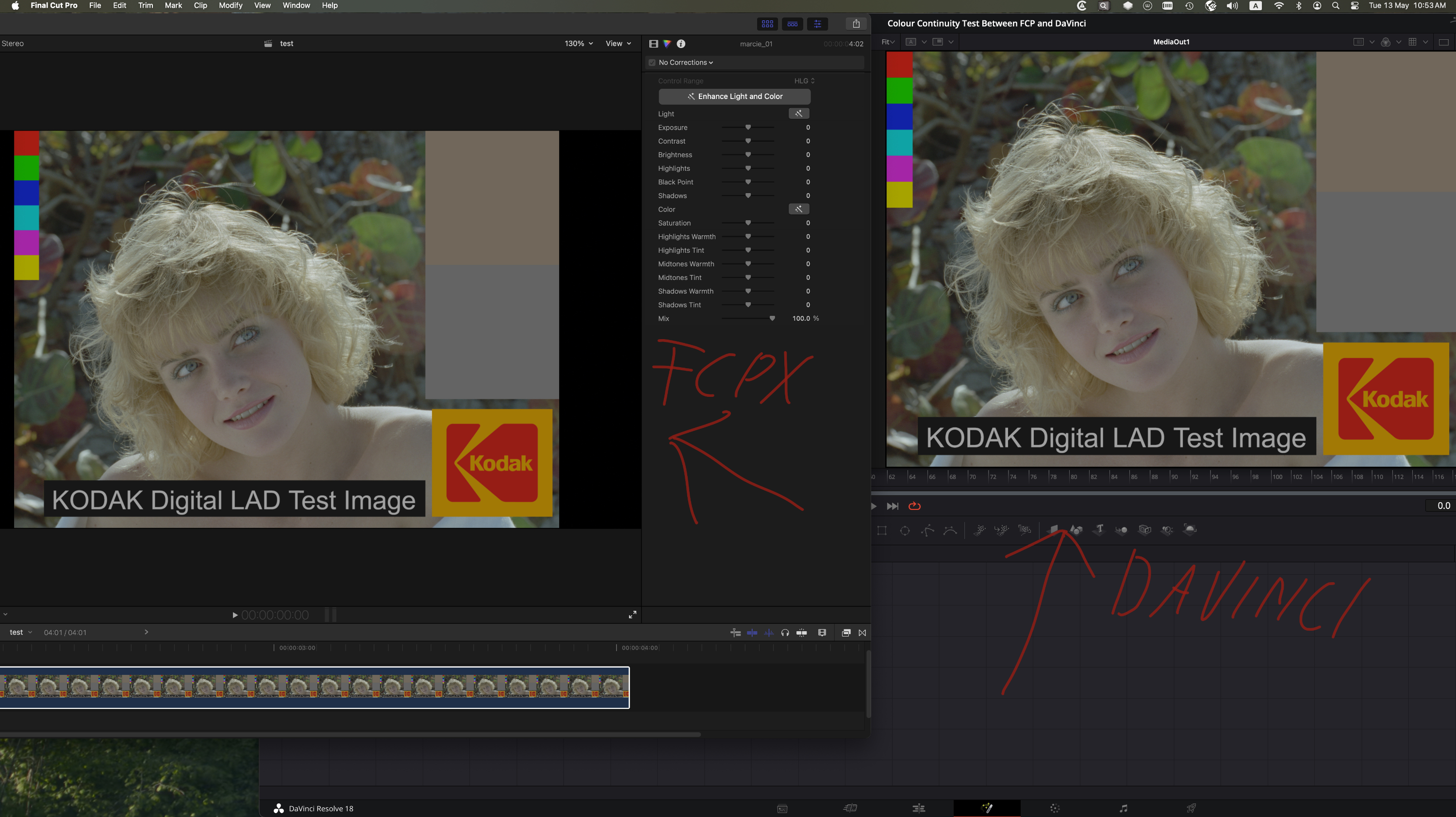

Bevor weiter darüber diskutiert wird, was FCP angeblich kann und andere NLEs wie DaVinci Resolve nicht, ist hier ein anschauliches Beispiel anhand eines Tests, durchgeführt auf einem handelsüblichen Mac Mini M1, angeschlossen an einen Lenovo ThinkVision Pro 32 Zoll 4K-Monitor.
Als Testmaterial wurden zwei Standard-Testcharts verwendet: zum einen ein MacBeth ColorChecker Chart, zum anderen das Kodak Marcie LAD Test Image. Beide Dateien liegen als unkomprimierte 16-Bit-TIFFs vor.
Zum Testaufbau: Sowohl FCPX als auch DaVinci Resolve laufen auf dem M1. Die Testbilder wurden jeweils geladen und auf der Timeline platziert, um sie im Master Viewer anzuzeigen. Es wurden keinerlei farbliche Veränderungen an den Dateien vorgenommen. Die Master Viewer von FCPX und DaVinci Resolve wurden nebeneinander angeordnet, sodass beide Ansichten gleichzeitig auf dem Monitor dargestellt wurden.
Von diesem Bildschirm wurde anschließend mittels macOS ein Screenshot erstellt und mittels Preview als JPEG in 100 % Qualität gespeichert. Anhand dieses Screenshots lässt sich eindeutig erkennen, dass sowohl DaVinci Resolve als auch FCPX die exakt gleichen Farbwerte der Testcharts wiedergeben.
Weia, ich weiß ehrlich gesagt nicht, wie Du zu dem Schluss kommst, dass nur FCPX unter macOS Farben korrekt wiederzugeben vermag und kein anderes NLE dazu in der Lage sei. Diese Aussage ist schlichtweg falsch – und genau das zeigt dieser Test eindeutig. Lade Dir die Bilder herunter und überprüfe die Farbwerte beider Viewer selbst in Photoshop oder Affinity Photo mithilfe des Color Pickers. Wenn Du willst stelle ich dir auch die Original Charts zur Verfügung. DaVinci kannst Du frei herunterladen und FCPX hast Du ja. Du kannst somit das Ergebnis jederzeit reproduzieren und verifizieren.
Natürlich muss man wissen, wie man mit DaVinci Resolve umgeht, um diese Kontinuität und ein korrektes Farbmanagement auf dem Mac zu erreichen. In den zwei folgenden Screenshots sieht man, welche drei Parameter in DaVinci gesetzt werden müssen, damit sich die Software wie eine macOS-native Anwendung verhält und das Farbmanagement korrekt umgesetzt wird.
