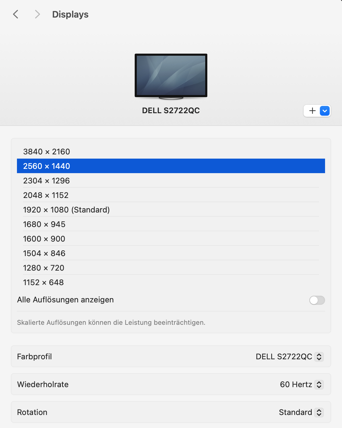

tjost
23.04.25
11:05
meine Erfahtung sind poinegativ.
Positiv mit meinem Samsumg M7 ist der vorhandene USB-C der Bild, Ton und Strom bietet.
Negativ sind die 4K zu erwähnen.
Nach langen suchen und lesen im Netzt ist folgendes wohl ein negatives Kriterium.
4K werden vom macOS nicht nativ unterstützt. Es wird eine 2,5K Auflösung genutzt und auf 4 hochgerechnet.
Dann ist das Bild nicht mehr scharf und alles verwaschen.
Ich habe mich bei meinen Dronen Aufnahmen die ganze Zeit geärgert das es flimmert wie irre und griselig aussieht.
Gestern das erste mal diese Videos über das AppleTV im nativen 4K auf einem 4K Fernseher angeschaut und Unterschiede wie Tag und Nacht.
Viel schönere Farben, kein grissel und kein flimmern.
Das gilt es zu bedenken. Ich würde Dir ein 2,5K oder 5K Monitor empfehlen der auch 1080p bzw 4k nativ unterstützen kann.
Ist deutlich teurer aber weniger Ärger wenn man Bildbearbeitung oder Video machen möchte.
Also das Thema 4k ist doch durch. Natürlich unterstützt macOS 4k, der Schirm wird jedenfalls mit 4k angesteuert und die Skalierung der Oberfläche sieht bei 2560 x 1440 tadellos aus.
Frage: welche Bildmodi sind eingestellt? Hast du mal ALLE "Bildverbesserer" ausgeschaltet?

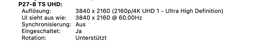

Ich verstehe grad nicht, was du mit "echte native 4k" meinst. Bei mir hängt an einem Mini M1 ein 4k-27" Dell. Der wird nativ mit 3840 x 2160 angesteuert. Und das macOS skaliert die Darstellung auf 2560 x 1440. Und das Ganze bei 60 Hz. Das läuft aus meiner Sicht perfekt so.

Das stimmt so pauschal nicht. Mein Mini M1 steuert via HDMI den TV mit 3.840 x 2.160 60 Hz an.

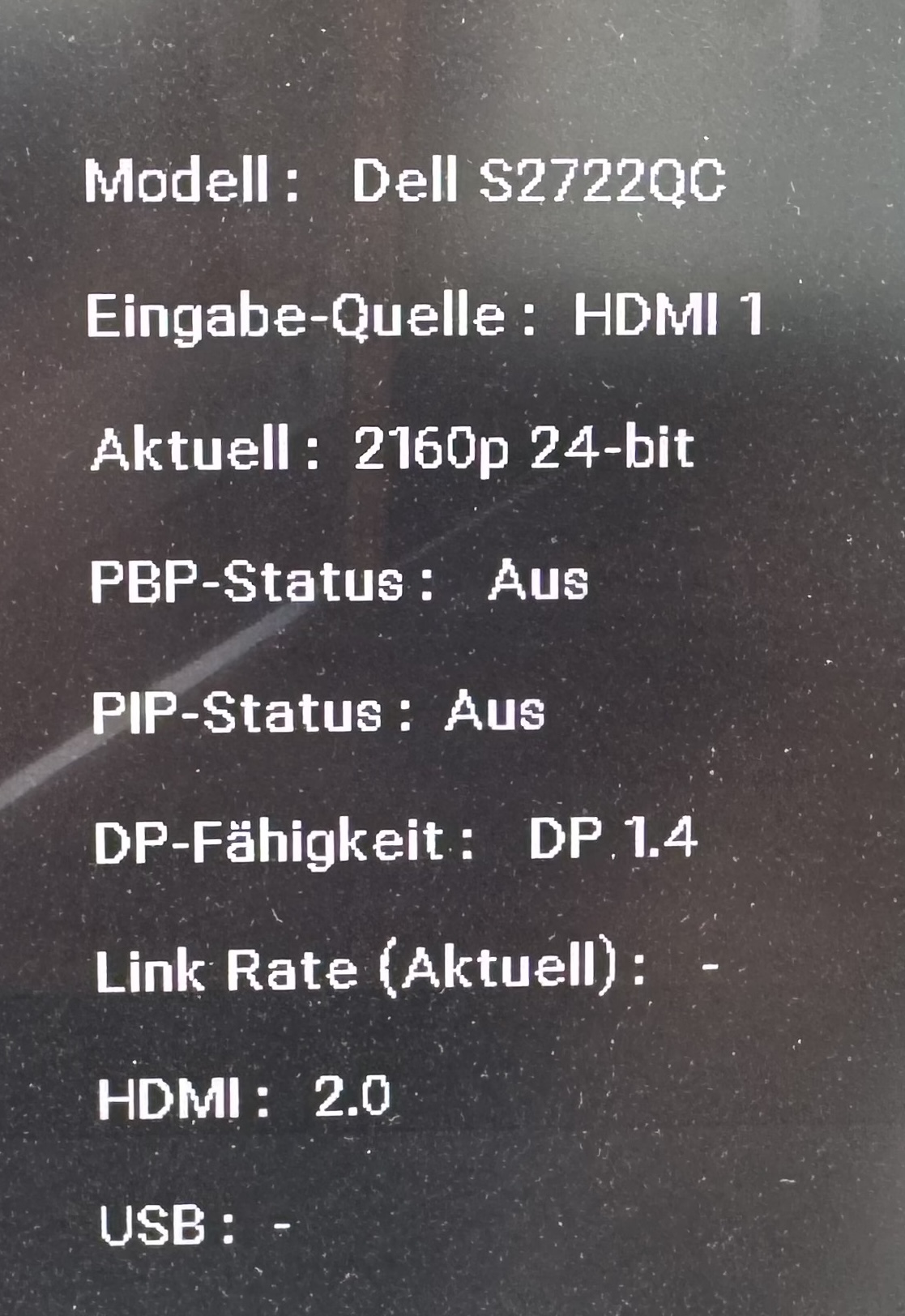

Ob der Bildschirm mit der Auflösung angesteuert wird und alle vorhandenen Bilfpunkte nutzt steht ausser Frage.
Noch mal so wie ich es verstanden habe.
Native Auflösung beim Mac sind im Falle von 4K echte 2,5K auf 4K aufgezogen. Das macht sich in der Bildqualität bemerkbar.

Nur sieht man an den Fotos die du angeführt hast und das ist ja auch logisch, wenn man 2560 x 1440 pixel (also eintelne LEDßs) auf 3840 x 2160 pixeln darstellen will muss man einige Pixel verdoppeln. Man kann an der Schrift erkennen wie ungleichmäßig die Buchstaben sind. Das ist der Qualitätsverlust. Einigen TV´s ist das wumpe und stellen das Bild "wie´s kommt" dar, andere versuchen mit Bildverbesserung das ganze sanfter darzustellen.

Um das Thema mal zu beenden: Wenn 3840x2160 eingestellt sind, werden 3840x2160 ohne Skalierung genutzt. Das kann in den Systeminformationen nachgeschaut werden. Mac mini M4.
Für einen Größeneindruck des UI wie bei einem 5K-iMac sollte bei einem Sitzabstand von rund 50 cm ein 40 Zoll-Monitor gewählt werden (110 ppi). Ein größerer Monitor müsste weiter entfernt stehen, außer man mag eine große Darstellung.
Ich persönlich würde so ein riesiges Brett vor'm Kopf nicht haben wollen, aber jeder wie er mag ...
Nein, das stimmt nicht!

tjost
29.04.25
09:25
ww
tjost
Das ist klar, wie eben schon geschrieben
Und wenn man es noch 1000x behauptet, es wird nicht wahrer. Das ist eine Urban-Legend wie der Alligator in NY-Kanalisation.
Und wenn man noch 1000x ohne irgendwelche Quellen oder Nachweisen einfach nur sagt "stimmt nicht"
https://youtu.be/5evsiV7vIr0?si=ZDi99XCCUFmQ-9ug&t=1275
Die GUI kann keine echten 4K darstellen. Das bedeutet das es immer skaliert wird. Ausser bei 2.5K oder 5K.
Liegt an den ppi.
29.04.25
09:42
tjost
Liegt an den ppi.
Das YouTube-Video, ist sicherlich eines dieser Videos, das behauptet "nur 110 und 220 ppi sind gut". Diese Behauptung ist zwar Unsinn, da eine Darstellung von 2560x1440 HiDPI auf einem 4K-Monitor (160 ppi bei 27 Zoll) für übliche Anwendungen besser ist als native 2,5K, aber wir lassen das mal beseite und betrachten nun 110 ppi als gewünschte Pixeldichte.
110 ppi UI-Darstellung bei 27-Zoll
2560x1440 auf 27 Zoll sind 110 ppi
Ein 4K Monitor hat aber 3840x2160, das sind 163 ppi.
Also erstellt ein Mac ein Bild von 5120x2880 (2x 2560) und
skaliert es runter
auf 3840x2160. Das ist eine HiDPI-Darstellung.
110 ppi UI-Darstellung bei 40-Zoll
3840x2160 auf 40 Zoll sind 110 ppi.
Dieser Monitor mit 4K hat also bereits die gewünschten 110 ppi ohne HiDPI und ohne Skalierung.
Hier zu einem Rechner
zur Berechnung von ppi-Werten in Abhängigkeit von der Monitorgröße.
ww
29.04.25
09:49
Das YouTube-Video, ist sicherlich eines dieser Videos, das behauptet "nur 110 und 220 ppi sind gut". Diese Behauptung ist zwar Unsinn, da eine Darstellung von 2560x1440 auf einem 4K-Monitor (160 ppi bei 27 Zoll) für übliche Anwendungen besser ist als 2,5K, aber wir lassen das mal beseite und betrachten nun 110 ppi als gewünschte Pixeldichte.........
Danke!
29.04.25
09:55
Und nochmal zur Klarstellung hinterher geschoben:
Auch der 27-Zoll Monitor kann selbstvestänlich das GUI für 4K unskaliert (also "echt") darstellen. Die Darstellung ist einfach nur viel zu klein. Erst bei einem großen 40-Zoll-Monitor hat das GUI (also die Buttons, die Menüleiste usw.) eine Größe, wie man es von einem Retina-iMac kennt.
tjost
29.04.25
13:15
Wenn ich "angeblich" 2 mal 2.5k hochskaliere um sie als 4k darzustellen verliere ich bildirformationen
wenn ich 2.5 auf 4k hoch skaliere dann muss ich die fehlenden bildinforation errechnen.
Beides ist ungünstig.
Aber wenn man das Bild von hier:
https://www.mactechnews.de/forum/discussion/Ventura-Skalierung-externer-Monitor-unscharf-347751.html
nimmt und nach dem gutem Bereich schaut kann das Bild akzeptabel genug sein.
Man hat die Option seinen Rechner mit in das Fachgeschäft zu nehmen und die Funktion an einem Ausstellungsstück zu testen.
X-Jo
29.04.25
20:02
tjost
Dazu muss ich (in meinem Fall) nicht in ein Fachgeschäft gehen, sondern kann einfach meinen Mac vom 5k Display mit gestochen scharfem Bild »abklemmen«, an einen 4k 55" TV anschließen und direkt vergleichen. Dort ist das Bild ebenso gestochen scharf, ähnlich dem 5k und es sind keinerlei fehlende oder hochgerechnete Bildinformationen feststellbar. Das gilt für den gesamten Bildschirm und es finden sich keinerlei »gute Bereiche«, alles ist gleichmäßig scharf.
P.S.: Das ganze natürlich unter Berücksichtigung der unterschiedlichen Diagonalen Monitor <
