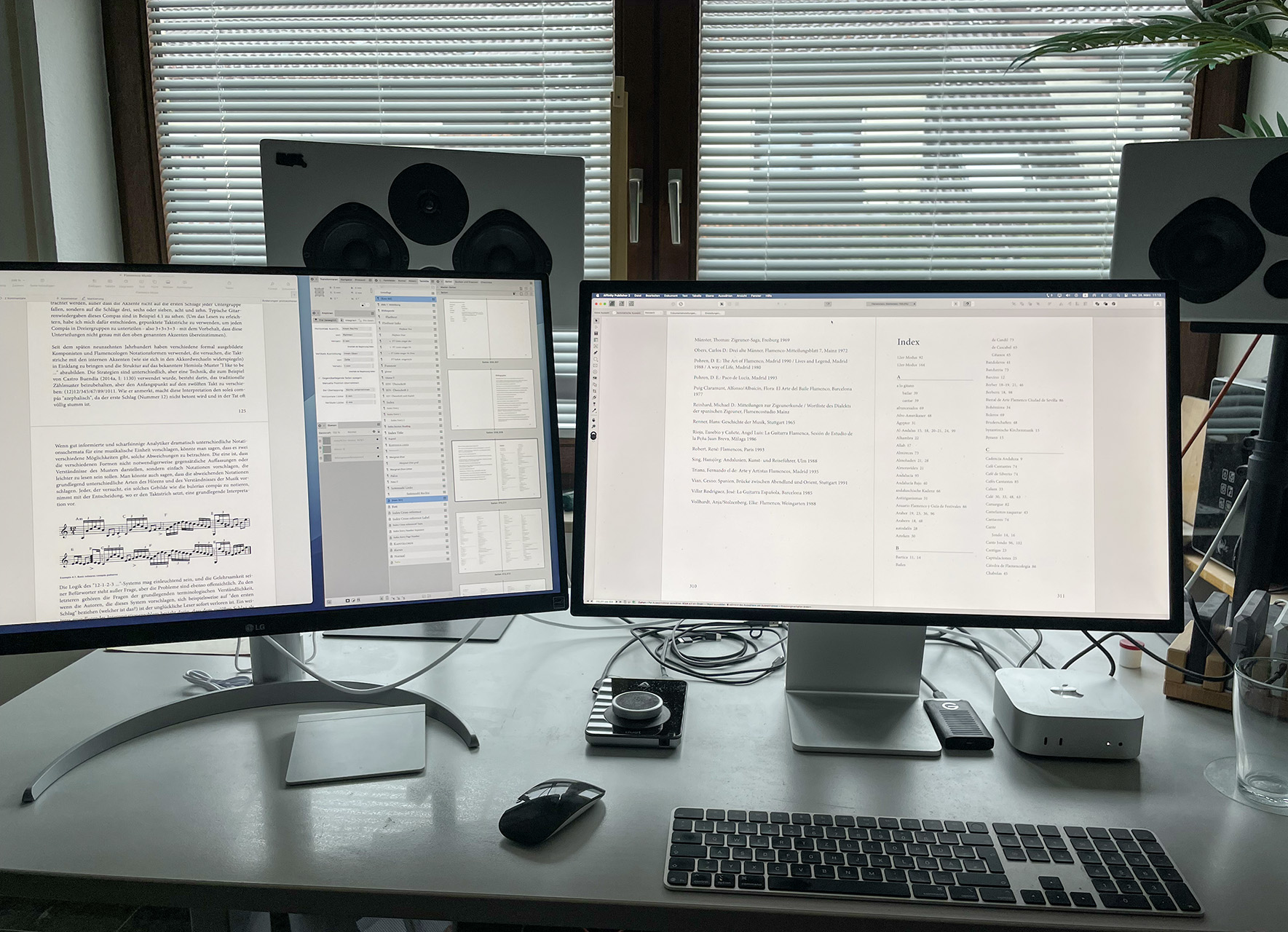

Wie bringt man Sequoia 15.3.2 (MacMini 4Pro) dazu, sich die Fensteranordnung in z.B. Affinity Publisher, Photoshop, Pages etc. zu merken? Nach dem Ruhezustand muss ich alle Fenster vom Hauptbildschirm (Studio Display) wieder neu auf den zweiten Screen (LG Ultrafine) ziehen.
Wäre toll, wenn jemand helfen könnte.

Gekauft! Aber bitte - wo stelle ich ein, dass die "Werkzeugfenster" oder "Toolbars" in den Programmen wie Publisher, Logic, Photoshop nach Ruhezustand auf dem 2. Bildschirm bleiben? (siehe mein Foto auf dem linken Screen).

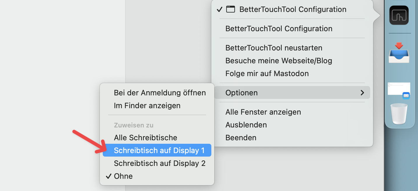

Statt BetterSnapTool (im AppStore) wäre wohl die große Schwester BetterTouchTool (beim Entwickler) besser gewesen. Dort gibt es auch die Funktion "Fensteranordnung speichern/wiederherstellen".
Für Fenster-bewegen gibt es viele Apps, eine Anordnung zu speichern ist aber hier verlangt. Was Du brauchst ist ein Programm, dass nicht nur die Programme auf den richtigen Monitor bringt, sondern auch die spezifischen Fenster auf unterschiedliche Monitore.
Empfehlen würde ich dafür Moom oder KeyboardMaestro. Ich selbst habe mir hierfür ein Makro in KeyboardMaestro angelegt, so dass ich z.B. zwei Fenstern von Devonthink unterschiedliche Größe und Position geben kann. Einfacher ist Moom
Das Programm kannst Du einem Schreibtisch per Kontextmenü im Dock zuordnen.
