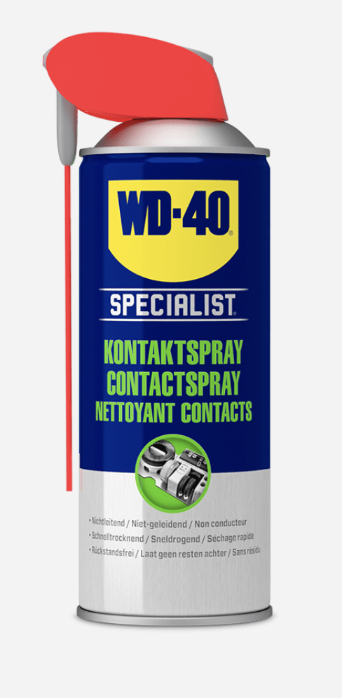

Fast ein Jahr lang habe ich mich über ein am MacBook Air M1 angeschlossenes Display geärgert – sporadisch ging das Ding nach einer unbestimmten Zeit aus. Das Neuverbinden mit dem MBA erweckte den Bildschirm wieder zum Leben ... auf unbestimmte Zeit.
Ich habe dann eine Nadel in die USB Ports mit umwickelten dünnen Kosmetiktuch eingeführt, getränkt mit diesem Wundermittel:
Seitdem keine Verbindungsabbrüche mehr ...

Gute Idee, ich würde dann doch lieber einen Zahnstocher - weil nicht metallisch - nochmal aufspalten und es mit Kontaktspray probieren. Danke für den Tipp
Vorsicht mit Kontaktspray (ich nehme an, Du meinst Kontakt 60)!
Wenn man das Zeug nach dem Einwirken nicht sauber entfernt, frißt es die Kontakte an. Also hinterher
unbedingt
, z.B. mit Kontakt WL, spülen.

Danke, für den Tipp mit WD40. Ich möchte aber lieber nicht im USB-Port herumzustochern, um mechanische Beschädigungen zu vermeiden.
Ich habe folgende Fragen:
- Würde es gehen, den Stecker einzusprühen und ihn anschließend in den Port zu stecken?
- WD40 ist nicht leitend. Sollte das MacBook trotzdem vorher ausgeschaltet werden?
- Darf WD40 auf den Kontakten bleiben, oder könnte es dann Langzeitschäden verursachen?
Allen einen schönen Tag!

TMS
07.09.25
19:12
Frank Tiger
WD40 verdunstet. Das ist kein Öl.
haschuk
08.09.25
12:48
Selbstverständlich ist WD40 ein Öl, wird hochoffiziell sogar als Kriechöl bezeichnet. Aufgrund der aliphatischen Kohlenwasserstoffe bis C11 verdunstet es nur schneller, als das, was wir unter einem klass. Öl verstehen. Aufgrund seiner Rückstände würde ich WD40 nicht für die Reinigung von USB-Buchsen verwenden.
mactelge
08.09.25
16:42
... bei dem von mir angewendetem und verlinktem Produkt handelt es sich nicht um das Kriechöl von WD40, sondern um das Kontaktspray...
Peter Eckel
08.09.25
21:41
mactelge
Aus der Gebrauchsanweisnug
Sprühen Sie nicht in Hohlräume, Öffnungen, Spalten oder Bereiche Ihres Geräts, in denen dieses Produkt nicht über einen ausreichenden Luftstrom verfügt, um die vollständige Verdunstung zu unterstützen.
Mag sein, daß ich da als gebranntes Kind übervorsichtig bin, aber ich würde da bei USB-C-Buchsen Vorsicht walten lassen. Die Buchse hinterher mit WL zu spülen kostet nicht viel und spart ggf. Ärger.
