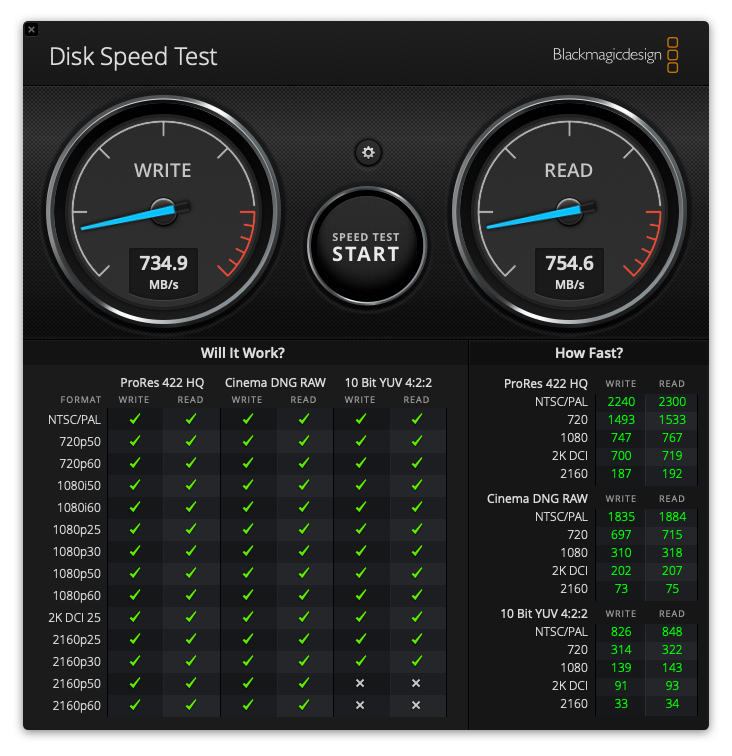

Ich habe an meinem alten iMac (2012 oder 2013) eine externe Thunderbolt SSD dran hängen. Leistungszuwachs ggü. Fusion Drive ist deutlich. Messen kannst Du mit Blackmagic Spendetest (habe aktuelle keine Werte; solange ich es deutlich merke, sind mir die Werte egal). Vor allem kannst Du über den Thunderbolt Anschluss direkt ohne Probleme booten (weiß nicht, wie das mit USB ist).

Nimm eine Samsung T5 mit USB3
. Die Geschwindigkeit kannst du mit Blackmagic Disk Speed Test
herausfinden.
Mit der Suchfunktion findest du einige Threads zu diesem Thema, das kommt alle paar Monate wieder.

Das stimmt nicht. Die T5 unterstützt USB 3.1 Gen 2, kann also doppelt so schnell Daten übertragen wie USB 3.0.
Die Datenübertragungsraten und die maximalen Schreib-/Leseraten, die Programme wie Blackmagic Speed Test ermitteln, haben allerdings mit der Geschwindigkeit in der Praxis nicht viel zu tun. Was eine SSD so "spürbar schnell" macht, ist ihr hoher IOPS-Wert (Operationen pro Sekunde). Auch mit nur USB 3.0 wird der iMac deutlich schneller werden als vorher.

Ich habe zwei dieser SSDs im Einsatz, einmal mit dem Delock 42600 und einer Micron 1 TB NVME SSD. Das Gehäuse ist sehr kompakt und leicht, wird aber ziemlich heiß. Ich mache damit Timemachine Backups wenn ich unterwegs bin.
Dann habe ich noch ein Icy Box/Raidsonic IB-1817M-C31 mit einer WD Blue 1 TB SSD für das Backup eines Windows Rechners. Das Icy Box/Raidsonic Gehäuse ist größer und schwerer.
Ich betreibe die an USB-C Anschlüssen mit 10 G/Bits. Die beiden Gehäuse werden auch mit Kabeln für USB-A geliefert, dann nur mit 5 G/Bits. Man muss eben basteln und sich die Komponenten zusammen suchen. Das ist nicht jedermanns Sache. Dafür bekommt man für wenig Geld hohe Geschwindigkeit. Und bei Bedarf lassen sich die SSDs auch gegen größere tauschen.
