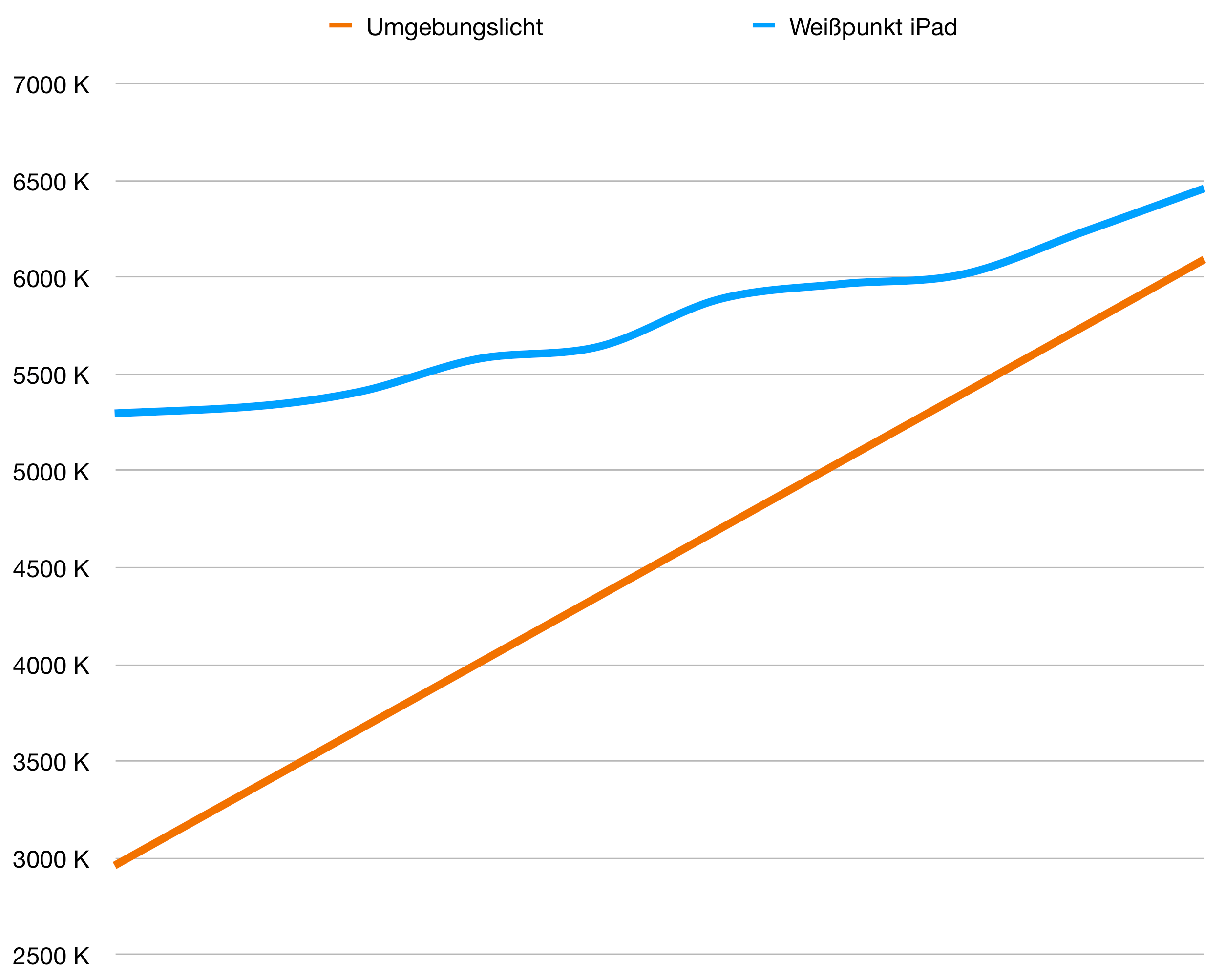

In diesem Jahr kamen wir, meist im Zusammenhang mit Displays, mehrfach darauf zu sprechen, dass für farbkritische Arbeiten die Farbtemperatur von Monitor und Umgebungslicht identisch sein müssen – was natürlich eigentlich fixes = künstliches Umgebungslicht voraussetzt.
In diesem Zusammenhang kam dann die Frage auf, ob das für farbkritische Arbeiten verpönte True Tone am Ende in Wahrheit nicht genau so ein zumindest annähernd praxistaugliches Provisorium für sich ständig wandelndes Tageslicht wäre – schließlich ist der Anspruch von True Tone genau dieser: das Display an das Umgebungslicht anzupassen. Besteht der schlechte Ruf also zu Unrecht?
Die Frage ließe sich ja ganz einfach messtechnische beantworten: wie gut folgt der Weißpunkt des Displays dem des Umgebungslichts? Erstaunlicherweise habe aber zumindest ich im Netz nie irgendsoeine Messung gefunden. Also habe ich das jetzt selbst gemacht – aus Zeitgründen nur ganz grob anhand meines iPad Pro 12,9" (2020), aber das Resultat sollte allemal reichen, um die Frage zu beantworten: Nein, der schlechte Ruf besteht nicht zu Unrecht, wie folgendes Messdiagramm eindrücklich dokumentiert:
Man sieht auf einen Blick, dass Umgebungslicht-Soll-Weißpunkt (orange) und Display-Ist-Weißpunkt (blau) wild divergieren und nirgendwo wirklich zusammenkommen.
Warum ist das so? Ich vermute, die Antwort besteht aus drei Teilen:
Im Bereich niedriger Farbtemperaturen ist die Divergenz besonders groß. Das ist sicherlich sinnvoll, denn dieses viel zu gelbliche Umgebungslicht, das noch aus Glühbirnen-Zeiten stammt, von manchen Menschen aber immer noch als „gemütlich“ empfunden und verwendet wird, obwohl es für die Augen alles andere als gut ist, sähe als Weißpunkt auf dem Bildschirm selbst für solche Menschen viel zu gelblich aus. Hier ist die Differenz also wahrnehmungspsychologisch gerechtfertigt; ohnehin wird kein Grafiker bei Verstand farbkritische Arbeiten in solchem Umgebungslicht ausführen.
Um die Farbtemperatur des Umgebungslichts präzise messen zu können, bedürfte es eines Spektralphotometers, eines Bauteils, das alleine schon einen dreistelligen Betrag verschlingt und daher nicht einfach zusätzlich in ein Display eingebaut werden kann. Apple benutzt deutlich sichtbar eine Näherungslösung, die sich in Stufen verändert, wenn die Differenz zwischen Weißpunkt des Umgebungslichts und des Monitors auch mit einfachen Mitteln gemessen zu groß wird.
Bleibt die Frage, warum die Differenz auch im Bereich ab 5000 K so groß bleibt. Ich vermute, dass Apple hier dasselbe Spiel treibt wie die Papierhersteller, die uns leicht bläulich gefärbtes Papier als „weiß“ verkaufen, während messtechnisch neutralweißes Papier von unseren erfolgreich manipulierten Augen als „vergilbt“ wahrgenommen wird. Warum tun sie das? Weil auf uns leicht bläuliches Papier als das Gegenteil von „vergilbt“ vorkommt, also als „strahlend weiß“. Und diesen Effekt will Apple offenkundig auch für seine „brillanten“ Displays nutzen.
Also: True Tone kann man in der Tat für farbkritische Arbeiten vergessen. Bleibt nach wie vor nur eine hochwertige LED-Beleuchtung im Bereich zwischen 5000 K und 6500 K und ein exakt darauf eingemessenes Display.

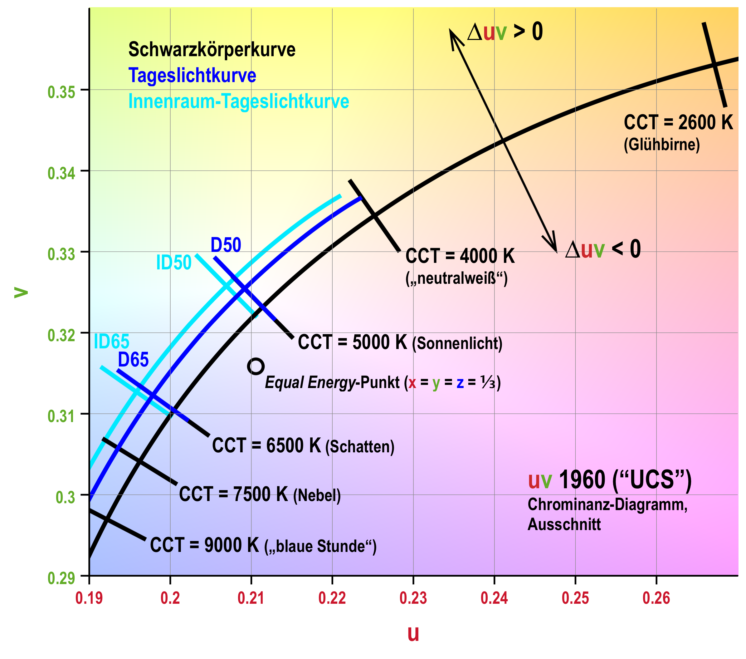

Das Problem bei LED-Licht ist, dass es aufgrund der völlig anderen Technik weit mehr Parameter gibt, die steuerbar sind, aber damit auch schiefgehen können. Alles Licht, das durch Erhitzung generiert wird, hat
automatisch
ein kontinuierliches Spektrum und einen Weißpunkt nahe der Schwarzkörperkurve, 2 entscheidende Parameter dafür, dass sich Licht „angenehm“ bzw. „natürlich“ anfühlt. Dafür ist der dritte entscheidende Parameter, die richtige Farbtemperatur, unmöglich zu erreichen; 5000 K heiße Glühfäden lassen sich technisch nicht beherrschen und wären von Energieverbrauch und Hitzeentwicklung her unerträglich.
Bei LED-Licht sind es umgekehrt die ersten beiden Parameter, die schwierig zu erreichen sind. Gemessen werden sie mit dem Farbwiedergabeindex (CRI) und dem Abstand von der Schwarzkörperkurve (Δuv). Für exzellentes LED-Licht muss der CRI nahe 100 (dem Optimum) sein, auf jeden Fall größer als 90, und Δuv muss zwischen 0 und 0,0054 liegen. Solche LEDs sind noch schwer zu bekommen, aber wenn Du sie bekommst, würdest auch Du keinen Qualitätsabfall zu Halogenlicht mehr feststellen können – was Dich an LEDs stört, sind schlechtere Werte für diese beiden Parameter.

Ja, das ist ein Problem, das sich aber zumindest allmählich bessert; es ist halt eine immer noch recht neue Technologie, für die das Verständnis in der breiten Öffentlichkeit erst noch wachsen muss. Wenn der CRI, dessen Angabe auf dem standardisierten EU-Produktlabel mittlerweile sogar vorgeschrieben ist, bei den technischen Angaben für eine LED fehlt, kannst Du getrost davon ausgehen, dass er schlecht ist.
Mit Δuv ist es noch schlimmer, diese Angabe wurde überhaupt erst ca. 2014 etabliert.

Aber was ist Tageslicht? Technisch eindeutig mit Farbtemperatur und CRI definiert, in der täglichen Wahrnehmung (geht nur einmal vor die Tür
) immer anders.
Ja, aber eben
immer
auf der Tageslichtkurve:
