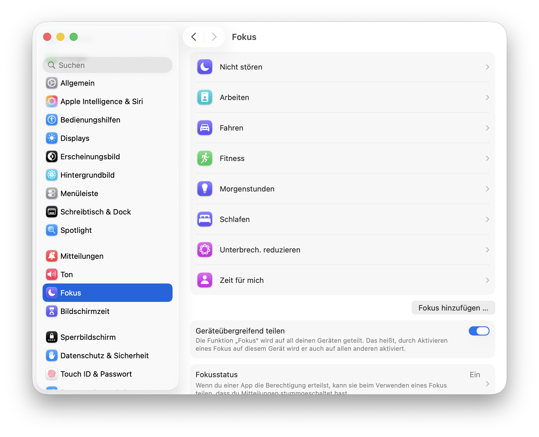

Bitte schau dir die Focus-Funktion in den Einstellungen an! Du kannst Personen und Apps aussperren bzw. zulassen. Wenn du in dem Bereich Mittteilungen diese abdrehst, bekommst du nie eine Benachrichtigung. Und dann wäre WA oder andere Messenger-Dienst völlig ohne Sinn.
Hier die Focus-Einstellungen auf dem Mac, ist auf iOS oder iPadOS exakt an gleicher Stelle:

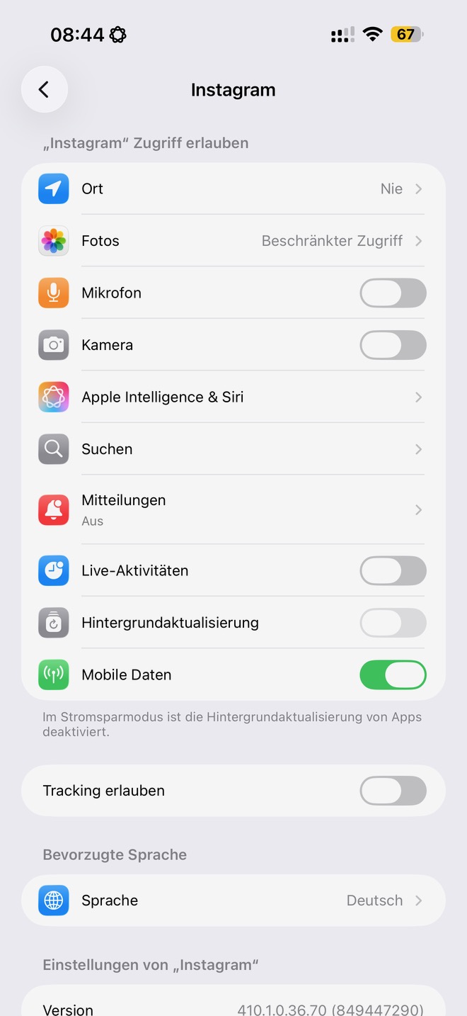

Die Einstellung: Allgemein / Hintergrundaktualisierung und dort WhatsApp deaktivieren ist bekannt — oder funktioniert das nicht?

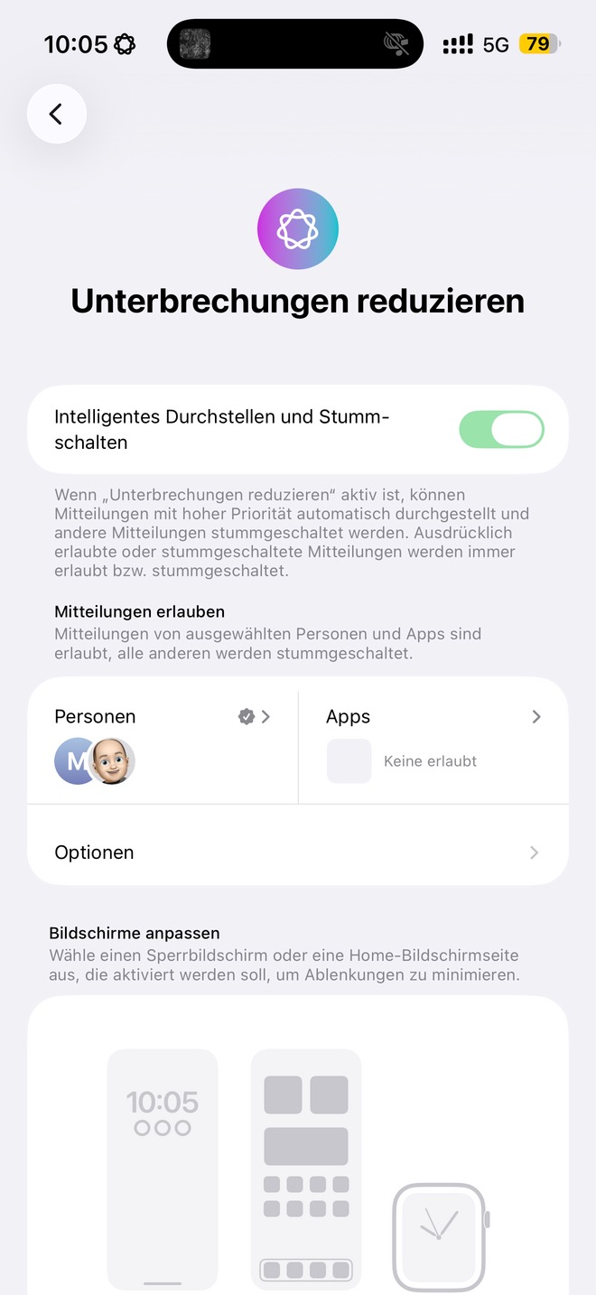

Mit Apple Intelligence kann man einen „smarten“ „Unterbrechungen reduzieren“ einstellen.
Die Grundeinstellung sollte eigentlich schon alles, außer direkte Nachrichten von euch reduzieren.
Dieses ganze Smart und Intelligenz Gerede ist wirklich absurd.
Die sagen einem nichtmal, was da genau gemacht wird…. Kann ja jeder sagen, er würde Unterbrechungen von mir fern halten. Ohne konkreten Plan ziemlich aussagelos.🌚

Das mit den Hintergrundaktualisierung hat er zumindest für Instagramm ausgeschaltet. den Screenshot habe ich gesehen. Allerdings hatte ich hier bisher immer Updates des Programms im Kopf. Das hier auch Anwendungsdaten gemeint sein können, hatte ich gar nicht auf dem Schirm. Ergibt aber Sinn. Die Updates vom Programm kommen ja über den App-Store.

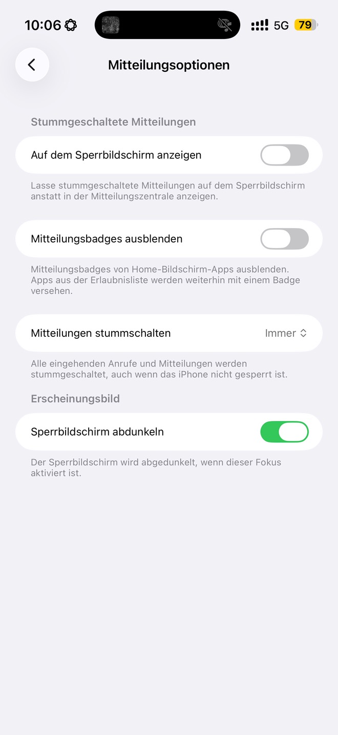

Heute gab es neue Infos von meinem Sohn (ist aktuell in Indien):
Heute Morgen habe ich wieder Anrufe von Instagram bekommen, gegen 5:30.
Da ist mein Telefon im Fokus schlafen, in dem ich keinerlei Kontakte oder Apps für Mitteilungen erlaubt habe.
Ansonsten ist weiterhin das „smarte“ „Unterbrechungen reduzieren“ an.
WhatsApp und Instagram verhalten sich bei eingehenden Anrufen gleich.
Das Telefon zeigt kurz einen Anruf an, wird dann aber direkt beendet, wieso auch immer.
