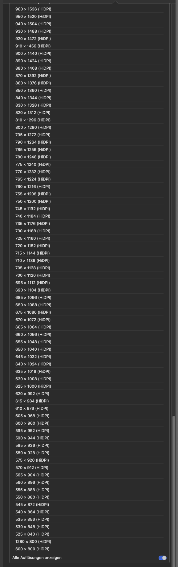

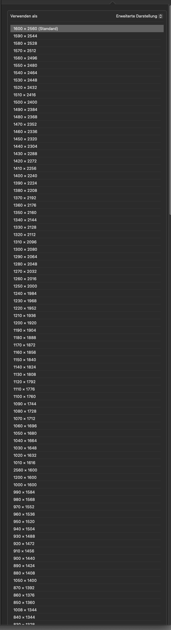

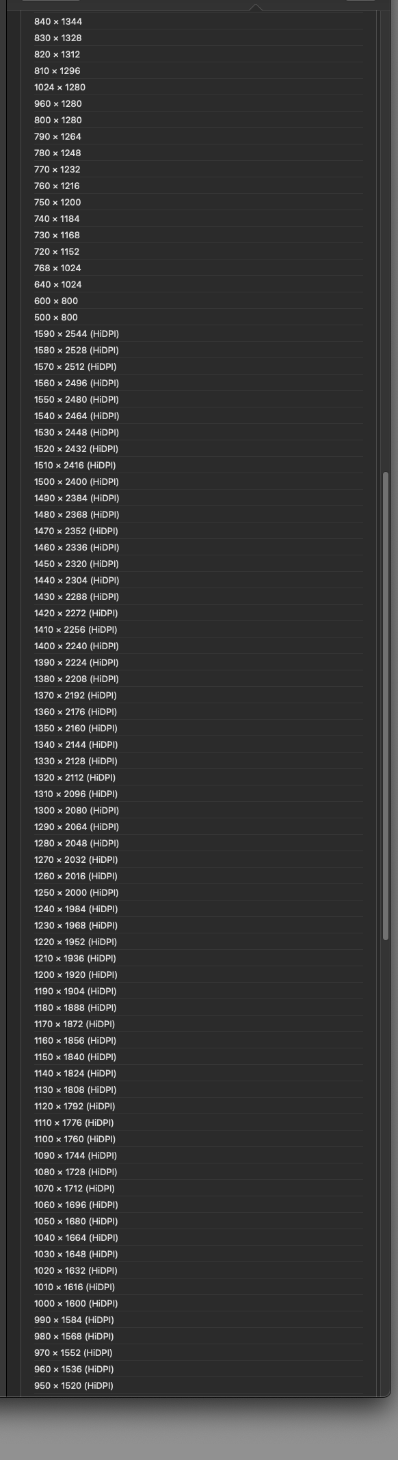

Unter Einstellung Systemsteuerung/Displays Alle Auflösungen anzeigen, dann kann man die Auflösung von 2560 x 1600 auswählen, nach unten scrollen... Alternativ kann man auch noch mit der Software DisplayBuddy die benötigte Auflösung von 2560 x 1600 bei 60Hz einstellen.
Roony
20.03.25
01:50

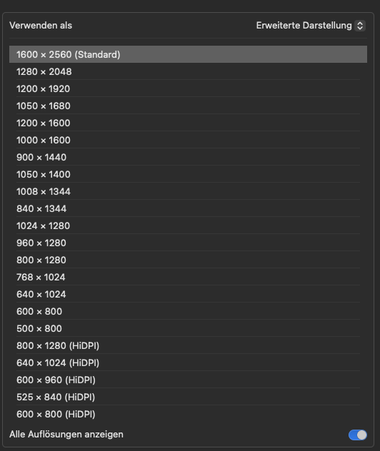

meine angebotenen Auflösungen: nachdem ich denn die beiden Softwarealternativen gelöscht habe.
Das kann doch "irgendwie nicht sooo richtig sein, oder ?!
Merkwürdig, bei allen probierten Auflösungen bleibt dieses proportionales Verhältnis, daß ein Kreis immer verzerrt als Oval gezeigt wird. Halt nur unterschiedlich groß.
Wo speichert das Betriebssystem beim Mac mini M4 denn diese Monitoreinstellungen ? (in den Präferenzen)
Ich denke eine soooo großzügige Auswahl bietet Apple gar nicht an. Auf meinem anderen angeschlossenen Monitor jedenfalls nicht. Ich vermute, daß das irgendwelche übriggebliebene Einstellungen sind, die ich mir mit SwitchresX "eingefangen" habe ?

Also mittlerweile habe ich den zusätzlichen Wisst von Einstellungsmöglichkeiten wieder "löschen" können.
Das war eine Einstellung von dem überaus komplexen BetterDisplay Programm.
Nun sieht das Menü wieder Apple konform aus.
Nun, die Auflösung sollte so eingestellt sein, ist sie aber nicht und es erscheint die Auflösung
(im OnScreenDisplay) – und wird auch kurzzeitig beim Anschalten des Monitors eingeblendet:
1600x2200px Das ergibt diese krude Bildschirmauflösung. Es ist auch egal an welchem DVI Eingang ich das Kabel einstecke. Das Signal kann vom Monitor irgendwie nicht richtig verarbeitet (erkannt) werden.
Das "richtige°" native Bild-Verhältnis von 2560x1600 läßt sich halt nicht einstellen. Bei der Einstellungsvariante:
1050x1680 stimmt das Bildverhältnis zwar, aber es ist ja absurd, mit meinem 30" Monitor mit dieser Auflösung zu arbeiten.
