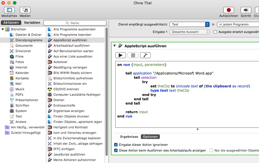

Ich habe mal versucht, das mit Automator auf einen Shortcut ohne Klicks zu reduzieren.
Hierzu habe ich das folgende Script als Dienst für alle Anwendungen ohne inout angelegt und unter "UnformatiertenText einfügen" gesichert.
tell application "/Applications/Microsoft Word.app"
tell selection
try
set theClip to Unicode text of (the clipboard as record)
type text text theClip
end try
end tell
end tell
siehe
Das Sxript funktioniert an sich, wenn man es in Automator ausführt. Die Zwischenablage wird prima ohne Formatierung eingesetzt. Jetzt das Problem:
Wenn ich diesem Dienst in Einstellungen
Tastatur
Kurzbefehle unter Dienste einen Shortcut verpassen will (zB.Crtl-alt-CMD-e), dann geht das zwar, bloß gibt es auch diesen Shortcut innerhalb von Word keinerlei Reaktionen. Er wird ignoriert.
