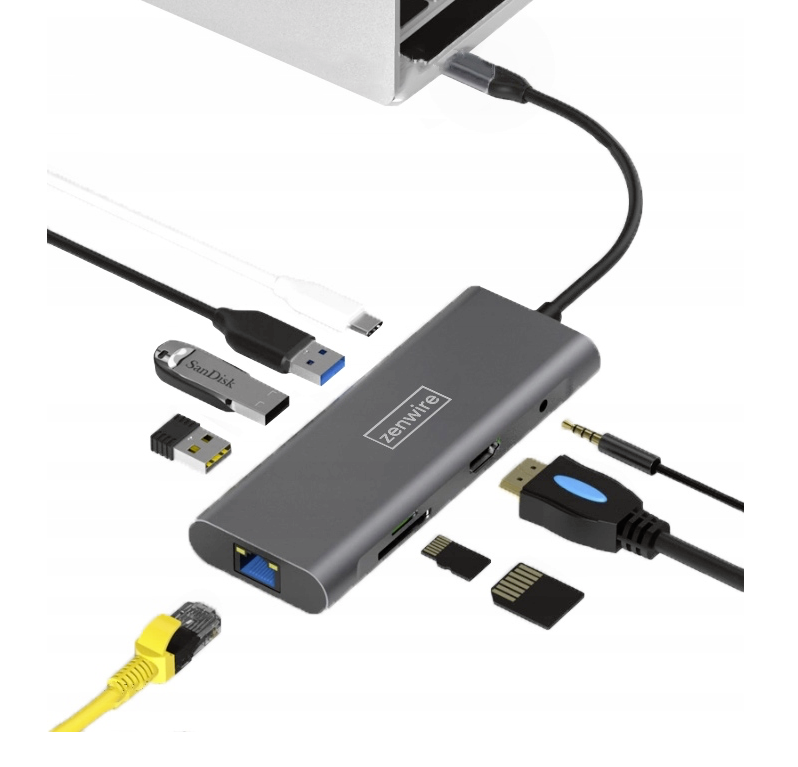

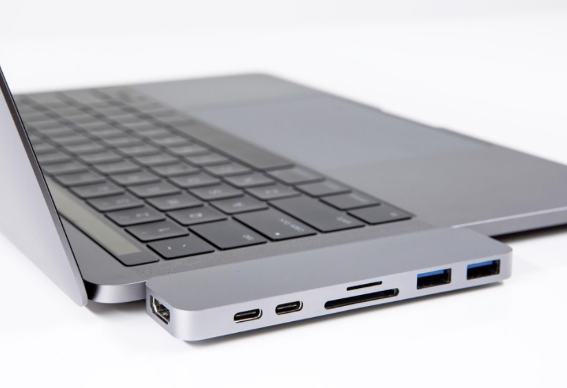

Guten Morgen,
diesmal möchte ich nach Euren praktischen Erfahrungen mit einem Hub am einem MacBook fragen.
Konkret geht es mir um die Art der Verbindung zum Rechner.
Einen Hub mit Kabel kaufen oder einen Hub, der direkt am Laptop eingestöpselt wird.
Dabei interessiert mich die Dauerhaltbarkeit der Verbindung.
Meine Befürchtung ist daß, bei einem direktem Anschluss des Hubs, beim heben / abstellen / transportieren die Buchsen im Laptop schaden nehmen könnte.
Jeder Hebekraft am Hub wird ja direkt an die Anschlüsse weitergeleitet.
Bei einem Kabelanschluss (nicht verwechseln mit TV) werden die Kräfte nicht direkt weitergeleitet.
Außer, beim Bewegen des Laptops, die Masse des Hubs zehrt am Kabel.
Aber dem kann man ja vorbeugen und den Hub am Rechner ablegen oder einfach festhalten.
Angedacht ist ein kleiner Hub, in der Art wie auf den Bildern.
Wie ist Eure Erfahrung mit der Art vom Anschluss, Kabel oder Direkt?
Vor- und Nachteile.
Danke

Ich würde die Dinger mit Kabel - im Idealfall ein nicht fest mit dem Hub verbundenes Kabel - vorziehen. Entscheidender Vorteil für mich: Der Hub ist bei Bedarf deutlich flexibler einsetzbar, da er im Zweifel an jedem Gerät mit USB-C arbeiten kann. Die Lösungen zum Direktanschluss benötigen häufig zwei USB-C-Buchsen und sind darauf angewiesen, dass diese eben exakt den Abstand haben für den sie halt gebaut wurden. Kauft man ein neues Gerät reicht halt schon 1mm Abweichung und man braucht ein neues Dock.

Eine Empfehlung dazu hängt m.E. sehr stark von den ganz individuellen Handhabungsgewohnheiten des Nutzers ab. Wer mit seinen Sachen ohnehin einigermaßen vorsichtig umgeht, kommt sehr gut mit einem steckbaren Hub ab. Wer einen etwas raueren Umgang pflegt, sollte vielleicht einen Hub mit Kabel nehmen.
Ich habe steckbaren Hub (HyperDrive 8 in 1 - ziemlich genau wie der abgebildete)) seit 2017. Erst an meinem MBP 2017 4x TB und seit gut einem Jahr an einem MBP M1 und habe noch nie irgendwelche Schwierigkeiten gehabt - allerdings habe ich das MBP mit angestecktem Hub auch nicht "mal eben" am Hub angefasst und weggetragen etc. Ich finde das kompakte Design sehr überzeugend und der Hub funktioniert für mich hervorragend.

Ich habe beides. Zuerst hatte ich mir den Hub mit direktem Anschluss gekauft da ich das Konzept charmant fand. Hat sich allerdings in der Praxis nicht bewährt. Der Anschluss von Beamern über HDMI ist problematisch, da der doch schwerere HDMI Stecker das Dock gerne mal so verschiebt, dass die Kontakte Probleme bekommen. Deswegen empfehle ich im mobilen Einsatz ein Dock mit Kabel.

Ich kann nur den Tip geben, dass die Docks, die direkt an den beiden Ports hängen Probleme bereiten, wenn das kleine Dock nicht exakt die gleiche Höhe vom Tisch hat, wie das MacBook.
Lieber eines mit Kabel. Sieht vielleicht nicht so schön aus, aber es erspart Ärger und funktioniert deutlich besser.

sofern das Dock schlanker ist als das MacBook, kann man mit Filzgleitern nachhelfen. Ich nutze mein MacBook dank HO meist aufgebockt und da erweist sich so ein direkt angedocktes Dock nicht als Vorteilhaft. Es funktioniert zwar, ab man muss echt aufpassen, dass nicht zu viel Zuglast herrscht.
