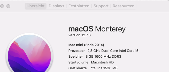

Ich kann mich nicht mehr bei meinem apple Konto anmelden weil mindestens eine Höhere Softwareversion verlangt wird.
Ist das nun ein Briefbeschwerer oder Kernschrott ??? Danke an Apple das wars dann für die Zukunft.!
Für Hilfe wäre ich dankbar. Es geht mir wirklich nur um meinen Appleaccount, alles andere läuft ja.

Na das Gerät kann man noch für vieles verwenden.
- die Bucht
- Windows Maschine
- File/Video/Bilder Server mit einer neuen SSD
- Autodarts Maschine
Man kann auch ein neues OSx installieren, wenn man noch etwas mehr Ram reinkriegt und eine SSD drin ist. Wenn es keine Produktivmaschine ist. Habe ich schon öfters gemacht, aber nicht wirklich gut im Alltag wenn die Kiste nicht bei einem User steht der weiß was zu tun ist.

die "Kiste" hat Fusiondrive läuft ja auch super ich bekomme aber keine Höhere Version drauf, möglicherweise bin ich auch zu dämlich. Tante Google hab ich schon bemüht mit spärlichen bzw. überhaupt keinen Erfolg.Die ganzen Filme aus dem Store kann ich nicht abspielen weil ich mich nicht mehr anmelden kann, Mit der iTunes Mediathek das selbe.
Apple Mail ebenso.
Neuinvestitionen sind wegen Privatinsolvenz ausgeschlossen, das wird nichts.
HILFE

Ein Versuch ist‘s wert. Bei mir läuft ein Late 2012 27“ iMac i7 32GB, 1TB FD und 680GTX mit MacOS Sonoma. Vorher Backup!

Apple-Accounts an sich laufen auch auf alten macOS-Versionen ohne Probleme.
Aber kann es sein, dass du für diesen Account eine Funktion erzwungen hast, die es in alten Systemen nicht gibt? Am ehesten kommt "Erweiterter Datenschutz für iCloud", also die Ende-zu-Ende-Verschlüsselung in Frage.

ich habe die 2Fa durch Fido2 ersetzt das wars aber schon

Dann haben wir die Ursache gefunden. Für Apple-Accounts, die FIDO verwenden, ist die Mindestvoraussetzung macOS 13.2.

Wenn du kein Geld für einen neuen Mac ausgeben möchtest oder kannst oder einfach noch Spaß an dem mini hast, dann würde ich auch den OpenCore Legacy Patcher empfehlen. Habe ich hier auch auf verschiedenen alten Macs (MacBooks) laufen, mit deutlich schlechterer Ausstattung als dein mini. man muss sich nur darüber im Klaren sein, dass sie unter Umständen etwas langsamer werden und es mit Grafikkarten ohne Metal gelegentlich zu kleinen Darsellungsfehlern kommen kann.

Wenn Du FIDO behalten möchtest, kannst du für den alten Mac einen neuen Apple-Account einrichten. Über Familienfreigabe nutzt du die AppStore-Programme weiter oder suchst Alternativen, die oft kostenlos verfügbar sind.
Um den Erweiterten Datenschutz zu aktivieren, habe ich ebenfalls für alle Altgeräte einen neuen Account angelegt.

Bei OCLP war ich auch schon, meine Frage welche Version hast du aufgespielt bekommen. bei mir hat noch keine geklappt deshalb frag ich ja hier. Bitte berate mir dein Geheimnis .

so neue Nachricht, alles läuft. Es war meine Blödheit. Ich habe noch einen Jüngern Mac mini. die hatten beide den selben Computernamen das war der Haken. sorry nochmal an alle die mit geholfen haben, dickes D A N K E.

Mit OCLP 2.2.0 laufen hier unter Sequoia 15.3.2:
Mac mini Late 2012
iMac 27" Late 2009
MacBookPro Late 2012 Retina.
Beim iMac sind nur manche Grafikeffekte mangels Metal eingeschränkt.
Upgrade sollte also möglich sein.
Sicherheitsupdates für Monterey gibt es seit letzten Herbst nicht mehr, allerdings kann es noch Updates für Safari geben per Software-Update.

Wie meine Vorschreiben schon erwähnt haben: Open Core Legacy Patcher.
Vorher Backup machen. Ich habe zwei ältere Macs, bei denen das super funktioniert.
